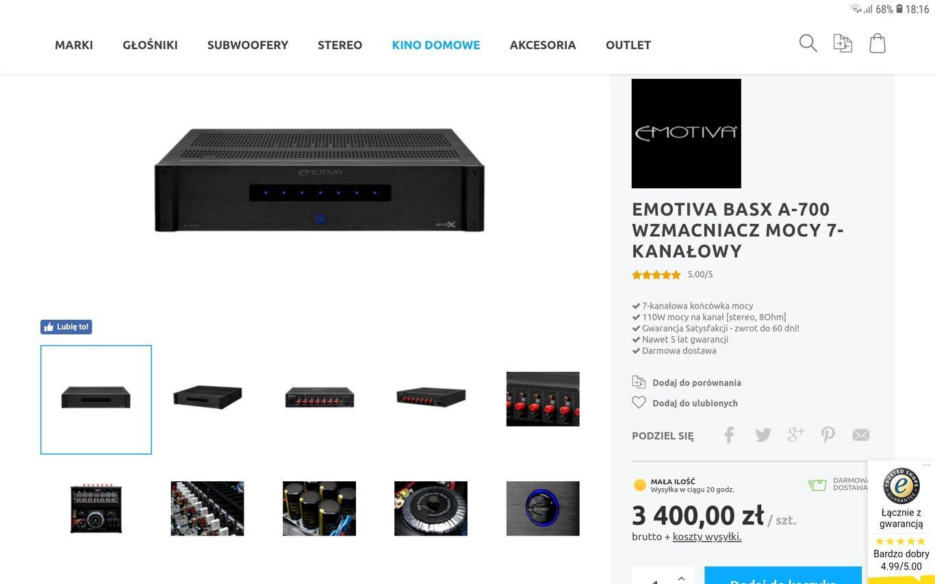

Ja zrobiłem zupełnie inaczej i nie żałuje.  Kupiłem tani procesor i końcówkę 3x300w na fronty (moje podłogówki muszą mieć te 200w) + central, stary amplituner wykorzystałem do zasilenia pozostałych kanałów. Gra to bardzo fajnie i ma jedną bardzo dużą zaletę, wymienisz jeden konkretny element. Nawet kupując amplituner masz już z głowy najbardziej wymagające kanały. Chcesz wymienić głośniki na mocniejsze ? nie ma problemu.., chcesz mięć dobrą sekcje stereo ? już jest.
Za DSP dałem ~900 zł, za końcówkę emotivy ~2500 ? nie pamiętam.
