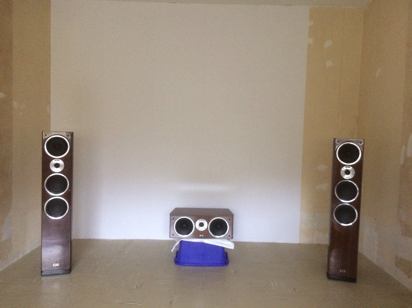

Moje nocne manewry...? o godzinie 4 nad ranem zachciało mi się przeniesienia kolumn i ustawienia mniej więcej tak jak bym to chciał mieć w pokoju Kinowym, wyszło to tak jak na zdjęciu czyli między kolumnami mam 210 cm od tylniej ścianki kolumny jest 67 cm i od bocznych 30 cm, centralny wydaje mi się trochę za nisko ale jak dostanie dedykowany stand to będzie on już pod katem w stronę słuchacza... i teraz pytanie jeżeli bym kiedyś chciał zamontować ekran to może on mieć w podstawie 220cm ? gdzie między kolumnami jest 210cm? Jeżeli nie to jak wielki ekran można by tam zainstalować?
Ps. Proszę nie zwracać uwagi na otoczenie, ta biała tapeta jest do usunięcia...
