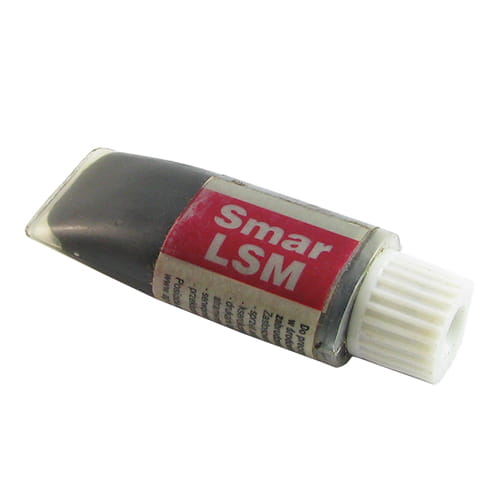

7 minut temu, McGyver napisał:
A prowadnice przesmarowałeś przy wymianie lasera?
No nie... jako amator majsterkowicz  nie wpadłem na taki pomysł.
Jakiś smar silikonowy (mam taki do uszczelek do auta ? ) czy coś innego?
https://www.audiostereo.pl/topic/147167-laser/page/2/#findComment-5183845

19 godzin temu, McGyver napisał:
A jak nie masz, to wazelina techniczna.
Dzięki za poradę.
Czy chodzi o prowadnice samej tacki na płytę czy prowadzenie lasera wzdłuż promienia CD?
