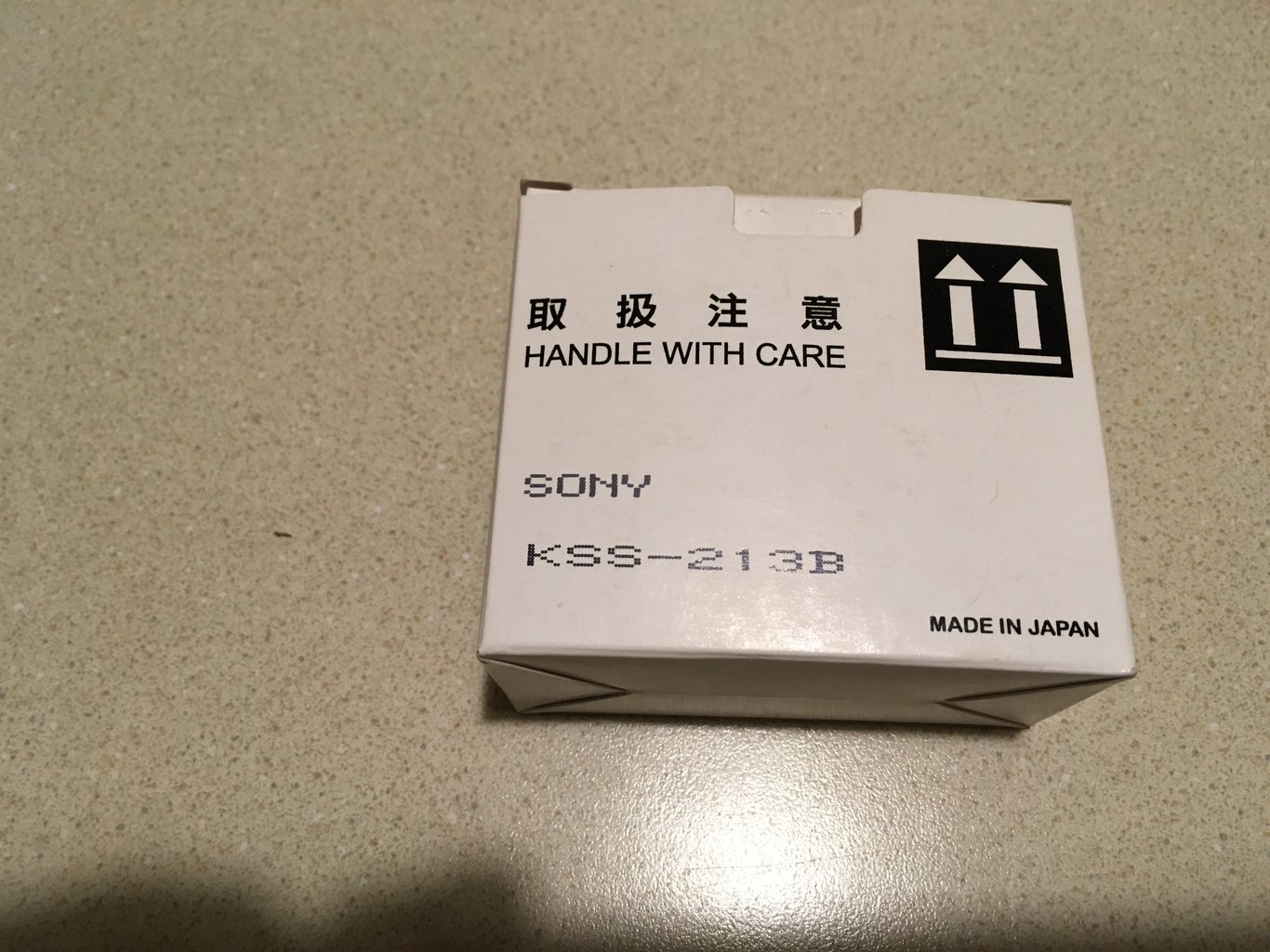

TAKI ZNALAZŁEM
arthuruss - po co kombinujesz?
ach sam nie wiem wiesz, bo dałem ogłoszenie,że kupię i ktoś mnie zaproponował oryginał kupiony  8 lat temu.IMG_0706.thumb.JPG.6c7dda55f5be455af0940baffb6438c5.JPG
w każdym bądź razie jutro odbieram  cd od tamtego jegomościa.
