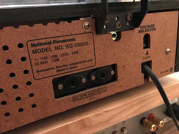

Możesz dać zdjęcia gniazd? Jak to wygląda?
Cześć, tak to wygląda od tyłu:
Gramofon posiada przedwzmacniacz i końcówkę mocy. Nie powinno się podłączać przez pre gramofonowe. Jak byś chciał używać zewnętrznego przedwzmacniacza, musiałbyś poprowadzić kable od ramienia z pominięciem przedwzmacniacza. Do tej radioli podłączasz tylko kolumny. I sterujesz głośnością z urządzenia. Gniazdo rec służy do połączenia np. z deckiem.

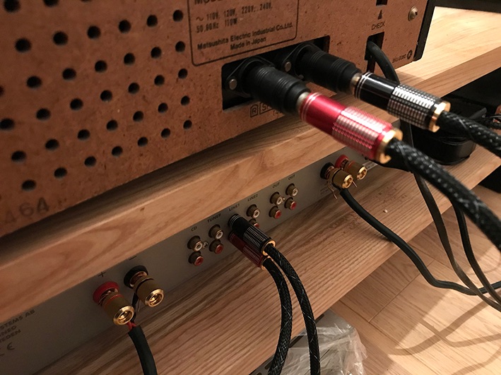

Dziękuję. Rozumiem. Skupię się zatem na doborze wkładki gramofonowej i kabli głośnikowych. Natomiast wzmacniacz Primare zostawię dla innego gramofonu. Zastanawiam się tylko nad wejściem dla przewodów głośnikowych. Obecnie jest to DIN 2PIN. Czy zastosowanie wspomnianych przejściówek na RCA wpływa znacząco na jakość dźwięku? I czy głośniki 8 Ohm są odpowiednie dla tego źródła?

Po co kombinować? Lepiej kupić wtyki głośnikowe din i założyć na przewody głośnikowe, będzie pewniej siedziało w gniazdach. Zastanawiam się, co wtyki RCA robią u Ciebie na przewodach głośnikowych? Masz Dynaudio z systemem OCOS?
Głośniki 8 ohm są ok.

Dzięki! Jeśli pytasz o sytuację ze zdjęcia powyżej, to te przewody z wtykami RCA/RCA łączyły "gramofon" z dodatkowym zewnętrznym wzmacniaczem (Primare i20). Używałem do tego przejściówek DIN/RCA, a na głośniki wychodziłem z tego Primare już gołym przewodem. Czy jeśli miałbym przewód głośnikowy z końcówką RCA, to czy można w ostateczności użyć tych przejściówek, czy lepiej jednak założyć na kablu DIN2PIN?

Jeśli nie OCOS, to RCA na głośnikowym nie ma sensu.
A dziś już nawet Dynaudio wycofało się z tego pomysłu.
I jeszcze jedno- łączenie końcówki mocy po wyjściach głośnikowych, za wzmacniaczem, to źle rozwiązanie. Lepiej już by było wypuścić sygnał przed końcówkami mocy tego "kombajnu" i zasilić zewn. konc. mocy takim sygnałem. Będzie wyższa jakość sygnału, bo pominiesz zniekształcenia od wewn. wzmacniacza.

OK, teraz wszystko jasne. Pobawię się z wkładkami i spróbuję w końcu naprawić pokrywę. Dziękuję za poradę.
Din to co innego. Wyjście (gniazdo) głośnikowe starego typu na 2 piny wymień na terminale głośnikowe.

Połączyłem gramofon z głośnikami przewodem miedzianym JY-1260 60/0.12 mm. Kolejny krok - dobór wkładki...
