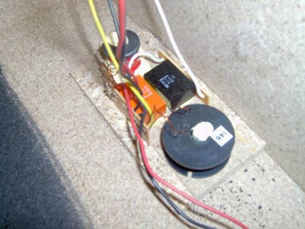

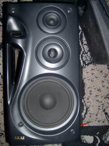

Kolumny zakupione kiedyś w komisie (pochodzą prawdopodobnie z jakiegoś zestawu) większość swojego czasu u mnie pracowały z amplitunerem stereofonicznym Sony (którego aktualnie sprzedaje na allegro) - od jakiegoś czasu jestem posiadaczem NADa C320 bee - no i kolumny pozostały (mam już około 3 000 zł na coś nowego ale jeszcze jestem w trakcie wybierania) - ale powracając do kolumn które widać na zdjęciach, to AKAI jedno jest pewne nie sprzedam tych kolumn przez najblizszy czas, a chciałbym je "poprawić" pobawić się tym troche, no ale nie mam doświdczenia na elektronice wogle się nie znam, mam kumpla który mi ewentualnie pomoże, ale ja nie mam pomysły co by tu zmienić. Napewno nie działa głośnik wysoko tonowy (nie pamiętam czy nie działa od początku, od jakiegoś czasu myślałem że to tylko atrapa tym bardziej że wydobywa się z niego powietrze, jakoś się przeciska z basrefleksu) zatem te wysokotonówki mam do wymiany jeszcze nie wiem na jakie wymienie.

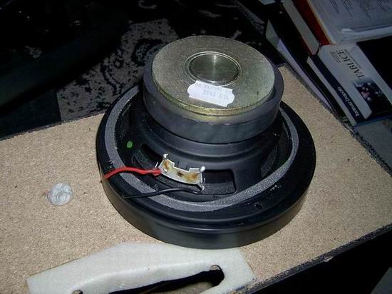

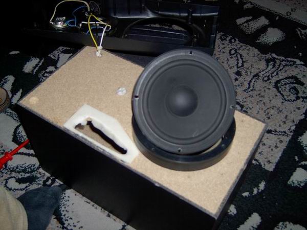

Zresztą musze przyznać że dość mnie zadziwiła ów konstrukcja tych głośników, jak widać na zdjęciu cała skrzynka wykonana (z płyty wiórowej jeśli sie nie myle) należy do głośnika niskotonowego, jaka kolwiek manipulacja w środku skrzynki będzie utrudniona, gdyż jedyny dostęp to poprzez bass-reflex lub przez otwó od niskotonówki bo reszta skrzynki to całość. Wogle nie ilu drożna to jest konstrukcja po czym to poznać ? Jak widać na zdjęciu są upakowane 4 głośniki tak jak już wcześniej wspomniałem niskotonowy umieczczony jest w skrzynce a średnio tonowy wysokotonowy i jeszcze ten 4 głośnik nie wiem jak go nazwać ale działa jak "super" wysokotonowy - są umieszczone na froncie który jest wyprofilowany na kształt głośnikow wykonany z jakiegoś tworzywa.
Te kolumny to poprostu dla mnie ciekawostka i dla tego chciałbym w nich coś pozmieniać - napewno wymienie zaciski choć są to solidne spręzynki ktore się nie wyrobiły w trkacie uzytkowania ale wolałbym żeby były to już zaciski ktore akceptuja banany itp. Pewnie do wymiany pójdzie też okablowanie (no ale jakie za ile jaki kabel to wysoko a jaki do srednio tonowego, moze być taki sam?) - na zdjęciach widać że już ktoś coś przy nich kiedyś robił, w jedej z kolumn nie ma "tkaniny, waty gabki" (nie wiem jak to nazwać) wygłuszającej, no i tak jak już wcześniej wspomniałem wysokotonowy pojdzie do wymiany bo wogle nie działa.

Ale na temat. Dla poprawy brzmienia należy wymienić zwrotnicę, zrobić jej kopię na lepszych jakościowo elementach. Wymiana kabli/terminali niewiele da (poza wyglądem). Głośniki nijakie - można zmienić choćby na tonsile z prawidłowo wyliczoną obudową. Obudowa nijaka, jeszcze ten BR ;) Do wymiany.

Poza tym warto wymienić plastik na drewno - w baumarktach docinają płyty na wymiar. Jeśli nie dotną, to kup dwie badziewiaste czarne półki za 10zł i sam dotnij coś zamiast tego tworzywa.
Spróbuj zrobić z nich konstrukcję zamkniętą (musi być szczelna). Jeśli będzie źle to wpakuj B-R na jakieś 50Hz. I później eksperymentuj z wytłumieniem (wata, wełna, maty - byle nie gąbka)
