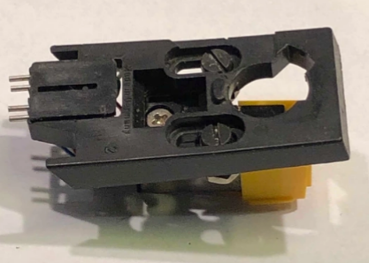

Witam jako że stałem się posiadaczem wyżej wymienionego(jest to mój pierwszy gramofon) gramofon jest sprawny ale niestety wkładka (dual 650)jest niekompletna brakuje jednego"bolca" który przytrzymuje igłę i tu rodzi się moje pytanie szukać tej samej wkładki czy innej  kwota jaką chcę na to przeznaczyć to 150zł

Igłę- zamiennik kupisz za drugie tyle, ale niestety, różne są o nich opinie.
Najbezpieczniejszą opcją jest zakup AT 95E za około 150 zł. Masz pewność oryginału i co najmniej przyzwoitego grania.
8 godzin temu, AudioFools napisał:
Tak więc mogę kupić shure m95g-lm za 60zł tyle że bez igły czy warto?
używam igieł z north-u i w porównaniu z niektórymi oryginałami shura grały nawet lepiej.
lub droższą i lepszą
nie doczytałeś , szukamy wkładki na mocowanie dualla.
możesz zamiast schura 95 poszukać m75 - zamienniki są tańsze.
Proszę bardzo- tu płytka montażowa Duala z wkładką AT91, która ma identyczne mocowanie, jak AT95.
Można? Bez problemu.
Ale jak już kupiona inna, to po temacie.
A u mnie na tym samym headshell'u siedzi OMB10.
Przecież dualowska plytka montażowa ma normalne otwory pod standardowe mocowanie śrubkami. Nie trzeba szukać koniecznie wkładki z zaczepem.
Godzinę temu, AudioFools napisał:
kupilem shure m75 type d ma igłę nb 71 ale do wymiany więc muszę poszukać jakiegoś zamiennika
w nort.pl brałem i nie narzekam.
a no można , tylko jak przesięg ustawisz ? bo z odległością igła - otwory mocowania to różnie bywa.
U siebie zrobiłem wg oryginalnej wkładki z uszkodzoną igłą- przecież otwory są podłużne, a gniazdo zaczepu płaskie- to wkładka ma wystające zaczepy. Zresztą- nawet gdybym się pomylił o milimetr, to taki błąd nie gra aż tak wielkiej roli.
Mam zwykłego eliptyka, nie Shibatę, czy Microline.
ale jaka igła bo są 3 różne w north
Na  początek wziąłem tańszy zamiennik gramofon gra(wbrew temu co jakiś troll pisał) ustawiłem siłę nacisku na mniej więcej 1,5g, nie zauważyłem by coś było nie tak ramie nie przeskakuje i gra od początku do końca  z obrotami też nie ma problemu ale nie jestem pewien na 100 % więc jak coś będzie nie tak to napiszę , potem się skuszę na lepszą igłę,jutro już sprzęt będzie ustawiony na meblach tak jak powinien ??
Dziękuje za pomoc
