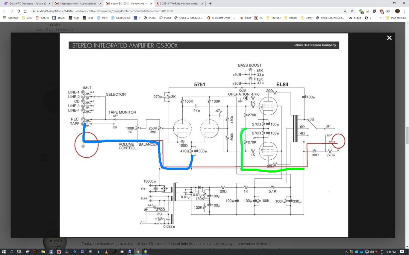

Może niech ktoś zaznaczy gdzie w tym prostym układzie poniżej wsadzić te trafa separujące lub kondensatory zakładając, że wejście wzmaka to RCA zwykłe i interfejs audio USB też ma RCA.

Godzinę temu, MariuszZ. napisał:
Masa RCA i gniazd głośnikowych jest inna?
Najkrócej - oczywiście TAK. To żarty jakieś są...
nagrywamy.com
Mógłbyś wytłumaczyć czym różnią się dwa zaznaczone punkty jeżeli chodzi o potencjał ? RCA i "minus" gniazda głośnikowego. Proszę :)

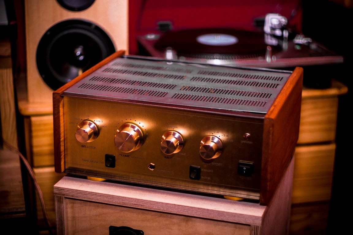

Znalazłem deche w garazu o szerokosci 15 cm i klon dostał boki (troche sie narobiłem żeby doprowadzic te deske szalunkową do jako takiego wyglądu ?..jeszcze nie polakierowane..na razie bejca mahoń...dopóki nie znajde klonowych będą na zastępstwo. Ich grubosć u mnie to 1,8 cm...sa za grube o te 8 mm i to widać że sie tak idealnie nie komponują...ale nei chciałem już męczyć tej mojej maszyny...docelowo będą jak w oryginale ?
I dociąłem już górną płytę z obudowy po tosca 303 ...?..niestety nie mogę podjechac po lakier do niej bo pandemia;)...ale moze jakoś sie uda załatwić;)..w ogóle jest teraz kłopot żeby to polakierować bo niby można sie ruszac z domu tylko w bardzo uzasadnionych przypadkach..zreszta sklep lakierniczy pewnie zamkniety...może przez neta pozamawiam ? Na razie tyle ?
Pojawiła sie też karkołomna koncepcja żeby...zrobić zasilanie P2P...bedzie na to miejsce pod atrapa płyty montażowej z tyłu tak jak jest w oryginale..kusi mnie strasznie ten p2p ..;)
Brakuje także ewidentnie tych zielonych pasków ale nie mam teraz możliwości po nie jechać...bo sklep intro także zamkniety..
Jak ktoś ma gdzies u siebie deske klonową 65 cm na 15 cm..grubość minimum 1,5 cm...to chętnie pochandluje ;)...

Znalazłem deche w garazu o szerokosci 15 cm i klon dostał boki (troche sie narobiłem żeby doprowadzic te deske szalunkową do jako takiego wyglądu ..jeszcze nie polakierowane..na razie bejca mahoń...dopóki nie znajde klonowych będą na zastępstwo. Ich grubosć u mnie to 1,8 cm...sa za grube o te 8 mm i to widać że sie tak idealnie nie komponują...ale nei chciałem już męczyć tej mojej maszyny...docelowo będą jak w oryginale
I dociąłem już górną płytę z obudowy po tosca 303 .....niestety nie mogę podjechac po lakier do niej bo pandemia;)...ale moze jakoś sie uda załatwić;)..w ogóle jest teraz kłopot żeby to polakierować bo niby można sie ruszac z domu tylko w bardzo uzasadnionych przypadkach..zreszta sklep lakierniczy pewnie zamkniety...może przez neta pozamawiam  Na razie tyle

2 godziny temu, MariuszZ. napisał:
Mógłbyś wytłumaczyć czym różnią się dwa zaznaczone punkty jeżeli chodzi o potencjał ? RCA i "minus" gniazda głośnikowego. Proszę ?

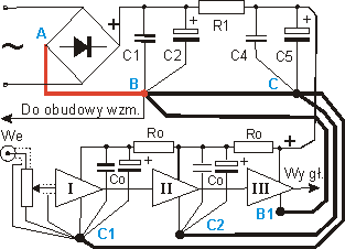

To dyskusję sprowadzamy do takiego poziomu? To proszę, choćby tak, zabawa na podstawie schematu, który nie musi i nawet nie powinien odwzorowywać rzeczywistej topologii, ale sam chciałeś:
Zieloną masą płynie duży prąd zasilający stopień końcowy, niebieską masą płynie prąd sygnału wejściowego. Rozumiem, że nie masz nic przeciwko modulowaniu sygnału wejściowego prądem tętniącym w takt sygnału wyjściowego? Dlaczego konstruktor jak zauważyłeś przewidział podłączenie obudowy przy gniazdach wejściowych, dlaczego nie połączył do obudowy gniazd wyjściowych?
Panowie, bądźmy poważni, proszę.
Po pierwsze - schemat to schemat, w żadnym stopniu faktycznie nie odwzorowuje faktycznego miejsca połączenia masy układu z masą obudowy. W rzeczywistości nie znajduje się ono przy gniazdach wejściowych ani przy gniazdach wyjściowych.
Po drugie - z tego co mi się wydaje - tam gdzie zaznaczyłeś na niebiesko nie płynie prąd - w najlepszym razie płynie przez potencjometry volume i balance, tłumiąc sygnał wejściowy. Linia sygnału wejściowego kończy się na siatce - tam nie ma żadnego przepływu (poza być może jakimś pasożytniczym i niepożądanym), to nie tranzystor.W tym miejscu mamy kabel ekranowany. Co więcej - spotkałem się nawet z zaleceniami , żeby uniknąć tych małych pętelek masowych na kablu ekranowanym i ekran ZAWSZE łączyć tylko z jednej strony z masą.
Sam zamieściłeś schemat, nie ja. Ja napisałem, że to zabawa i nie odzwierciedla topologii.
Prawo Ohma przestało obowiązywać? Jak nie płynie prąd to po co połączenie?
Nie ja zamieściłem tylko @MariuszZ..
Prawo ohma działa świetnie, ale pod warunkiem, że prąd ma którędy płynąć. W lampie elektronowej płynie między anodą a katodą, a tu mamy siatkę.
A propos - @MariuszZ. - ty jesteś bezpieczny, gromy Ci wzmaka nie spalą, bo masz ground loop breaker przecież ?
Ok, znów pomyłka, przepraszam.
Prad ma którędy płynąć, właśnie masą. Jeżeli nie płynie prąd, to po co jest to połączenie? Jeżeli nie płynie prąd, to można tam dać opornik 10M? Też wyrówna potencjały...
Zastanówcie się, co piszecie, bo na razie słabe to jest.
nagrywamy.com
Prąd żeby płynął to musi mieć zamknięty obieg. Narysowałeś kawałek (niebieski) a takiego obiegu nie ma.
Możemy sobie rozrysować te obiegi, ale nie widzę potrzeby - na schemacie @slawek.xm są narysowane i tak to działa w każdym wzmacniaczu.
W tym wypadku - prąd który płynie od katody, który tam zaznaczyłeś wraca do układu zasilającego. To jest ten "duży" prąd zasilający lampę + wzmocniony przez lampę sygnał. Sygnał wejściowy tędy nie płynie - on tylko zmienia potencjał siatki, żeby wysterować przepływ anoda - katoda. Jeśli nadal jesteś niedowiarkiem, poczytać polecam: grid leak resistor. W lebenie akurat nie ma, ale ludzie stosują ?
No nic - ja już kończę, bo się zmęczyłem tematem. Będę łączył na pałę, pozdro ?
