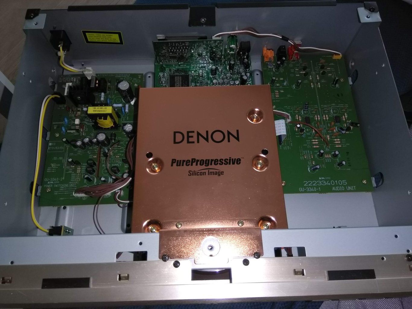

Ogólnie używam wyłącznie jako zródło dzwięku.  Gra jak do tej pory świetnie, lepiej niż te wszystkie przetworniki które miałem u siebie. Czytałem gdzieś że po wymianie fabrycznych opa BA15218 na jakiegoś Bursona urywa poprostu jaja ?  W celu urwania w/w ....kupiłem już podstawki dip 8 i jakieś BB OPA604 wraz z adapterem na początek. Przypuszczam że trzeba będzie popróbować innych. Proszę kolegów o sugestię jakie inne opampy ew. wybrać. serdecznie Pozdrawiam A.

Możliwe że użyję też Bursona, lecz chwilowo spróbuję BB604 aby się przekonać jak duża jest różnica. A własnie...jak się ma Burson do BB604 że zapytam ?  Denon ma dobry przetwornik i temu chyba zawdzięcza świetną dynamikę i barwę.
zależy mi najbardziej na opiniach użytkowników Bursona....czy naprawdę warto. Opinia pochodzi ze strony Bursona
Opampy wymienione, BB604 .że względu na wieczorową porę tylko ciche słuchanie.  Pierwsze wrażenie jest lepiej. Najważniejsze że nie traci pewnej analogowej sygnatury. Jest to jedyny znany mi odtwarzacz który muzykę z lat 60 tych gra fenomenalne . Wydaje mi się że tego wrażenia nie zgubił. W każdym razie stare opa są w podstawkach na wszelki wypadek.
