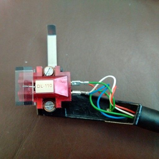

Tu masz np. podwieszony Denon DL103
Ogólnie jest trochę może wiecej zachodu przy montażu ale nie ma co zniechęcać się ?

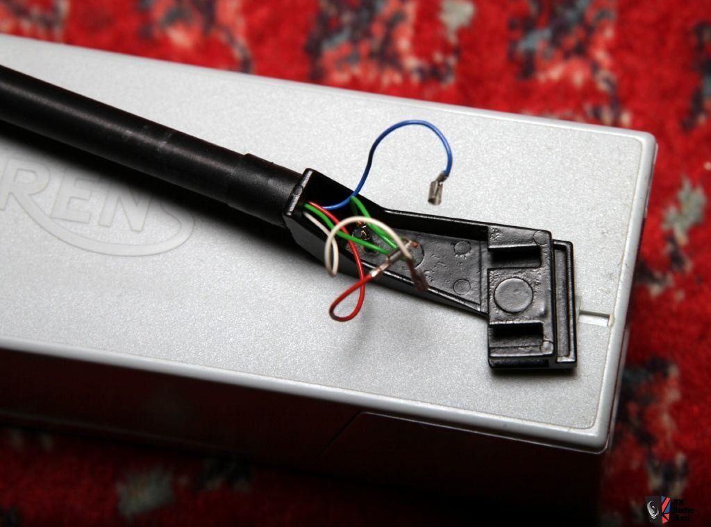

Rurkę z headem możesz wymienić ale na ten sam model bo inne ramiona Thorensa o podobnym rozwiązaniu mają różne długości rurek i mocowania są nieco
w innym miejscu. Niestety ta część ramienia jest raczej trudno dostępna ale bywa. Kosztuje niestety nie mało.

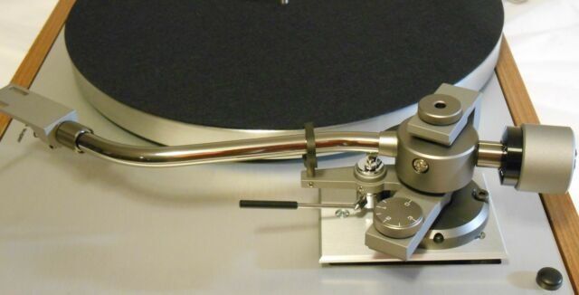

Można też pójść na zmianę całego ramienia, na choćby Jelco ale trzeba też znaleźć (zrobić samemu, zlecić komuś) odpowiedni armboard:

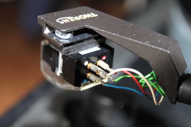

Poniżej jeszcze parę pomocnych ilustracji:

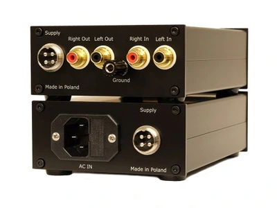

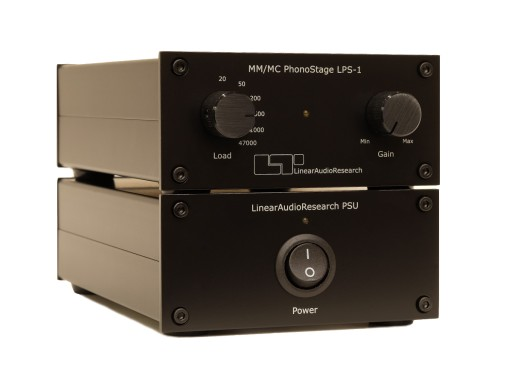

Jeśli chodzi o pre to ja używam polskiego LAR LP-1 (pre i zasilacz w osobnych obudowach z niezłą i wygodną regulacją dla różnych typów wkładek,
jest też regulowane wzmocnienie sygnału). Póki co nie narzekam i raczej zmienię wkładkę na lepszą ale jeszcze MM.

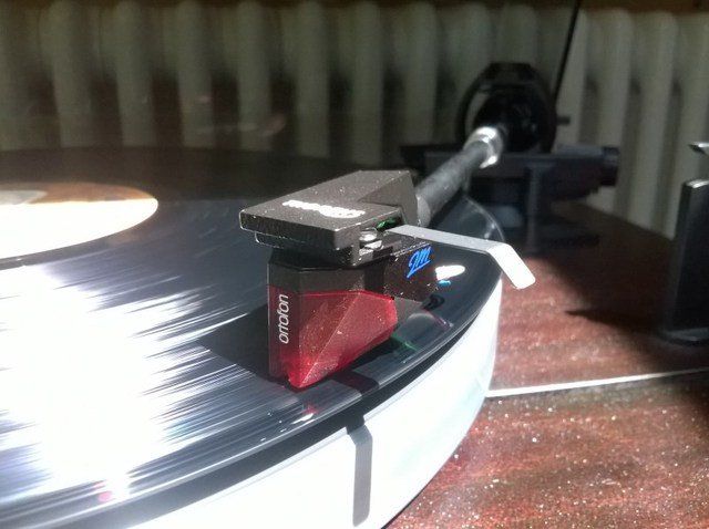

Poza tym sam jestem ciekaw montażu Otrofona z serii 2M przy tej funkcjonalności headshella ?
Sam chciałbym zobaczyć, przeczytać opis ze szczegółami (łopatologicznie wręcz) montażu tej wkładki do tego heada.
Powyżej (4 zdjęcie mojego porzedniego postu) jest pokazana zamontowana wkładka 2M ale zastanawiam się jak to ktoś założył?
Poniżej Ortofon serii 2M:

LAR to przyzwoite PRE, ale wypożyczyłbym zanim bym zainwestował bo może się okazać że jakiejś wielkiej przepaści nie będzie
image.png.1b9665ccb60345d737f5b2e5545c8391.png może po prostu wersja VERSO wystarczy?
Przy okazji może ktoś wie gdzie dokupić osobno rurkę z headem do tego modelu ramienia TP ??
Też się zastanawiałem. To może się udać ;)
Zaloguj się, aby zobaczyć treść (możliwe logowanie za pomocą )  może po prostu wersja VERSO wystarczy?
LAR w odniesieniu do posiadanego rega fono mini mm i nad PP2i ? Myślisz, że z w/w wkładkami moje pre mogą dać radę ? Tak jak pisałem posiadam wkładkę LM 10 oraz OM 5. Czy wymiana samej igły na model 30, 40 da efekt ? czy raczej zdecydowanie kompletna wkładka 40 którą polecałeś ?

Co do preampa - najpierw najlepiej kupić wkładkę, potem pożyczyć jednego, drugiego czy trzeciego pre i zobaczyć który będzie Ci pasował najbardziej.

nie potrzeba verso
trzeba odkręcić blaszkę z góry wkładki i wkręcić śruby od dołu , cała filozofia.
