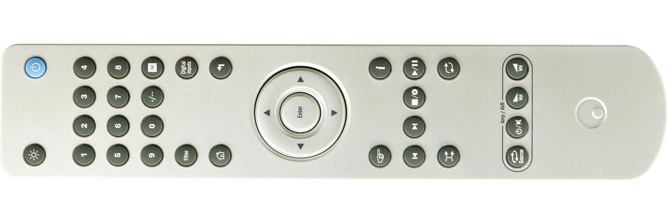

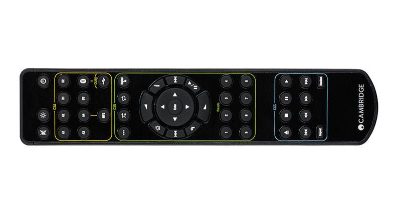

W/w urządzenie ma ogromniastego i zdecydowanie "nadmiarowego" pilota (nienawidzę takich najszczerzej - obsługują cały system, jakby mogły to najchętniej i pralkę, mikrofalówkę oraz bramę garażową), więc chciałem zaprogramować małego uniwersalnego. Jakież było moje zdziwienie, gdy ów uczący się pilot zaczął zachowywać się dziwacznie. Włączał CA, ale go nie wyłączał itp. Otóż okazuje się że niektóre klawisze pilota oryginalnego wypuszczają kody sekwencyjnie, za kolejnymi naciśnięciami różne. A więc guzik On/Off jest jeden, ale generuje kolejno kody A-B-A-B-A-B.... Nie da się go więc przypisać do jednego guzika pilota zastępczego, trzeba użyć dwóch. Guzik ściemniania wyświetlacza wysyła kody A-B-C-A-B-C.... wyłączony - średni - jasny. Sądziłem, że tak samo działa guzik "Info", który przełącza trzy tryby informacji na wyświetlaczu (opis z okładką - okładka - sam opis), ale dla odmiany ten akurat wysyła jedną komendę, która sekwencyjnie przełącza tryby ? tak więc zaprogramowanie pilota uniwersalnego okazało się frustrujące i nie do końca się udało.
A już jedną ze szczególnie irytujących cech tego pilota jest brak (mimo wielkiej liczby guzików) bezpośredniego dostępu do tak zdawałoby się oczywistej funkcji jak zmiana źródła. W tym celu trzeba wybrać klawisz "źródła", przewinąć je strzałkami na (mało widocznym z oddali) wyświetlaczu i zatwierdzić guzikiem OK. Żeby było śmieszniej, samo urządzenie akceptuje kody bezpośredniego wyboru i na pilocie uniwersalnym np. Logitecha da się je wybrać bez tego idiotycznego scrollowania i zatwierdzania. ? Za to tu mamy osiem guzików do wyboru stacji radiowych (nie używam ich) oraz cały panel do obsługi CD, choć pewnie 90% posiadaczy CXN takiego urządzenia sobie nie kupi. Jak ja kocham ten wyszukany, przemyślany design różnych zresztą pilotów...
Przypuszczam że bardziej wygląda to tak:
1 wciśnięcie - AAAAA
2 wciśnięcie BBBBB
Zmienia się w adresie tzw. toggle bit.
A dzieje się tak po to aby jednym wciśnięciem nie włączyć i zaraz nie wyłączyć urządzenia. Oczywiście można to zrealizować inaczej, jednak wiele pilotów tak właśnie ma.
