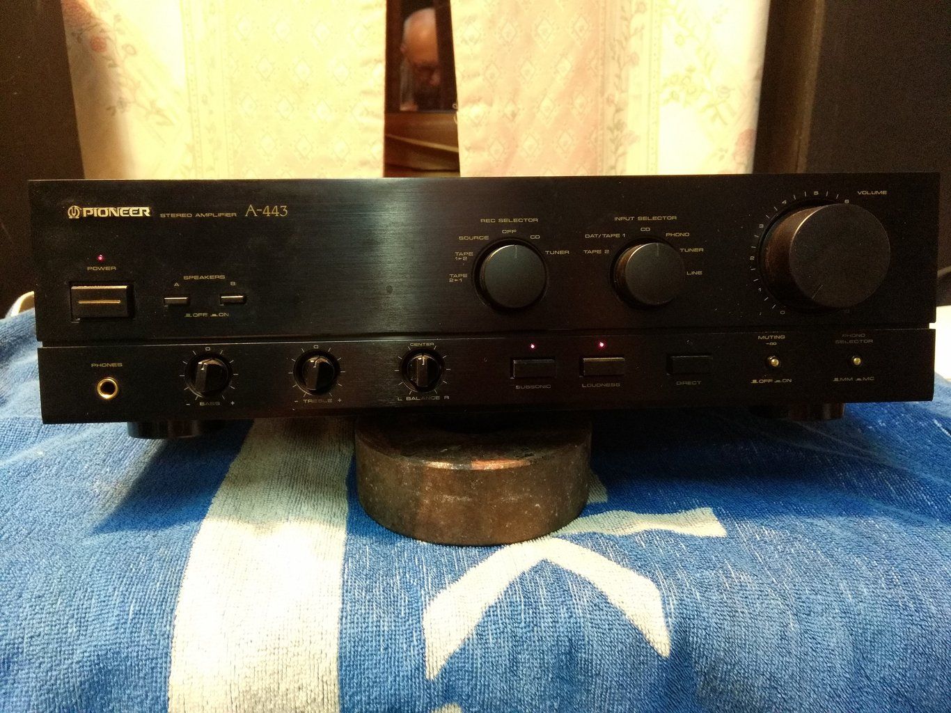

Witam , ostatnio nabyłem wzmacniacz Pioneera a 443 i okazało się, że gra tylko po włączeniu funkcji Direct. Po wyłączeniu tejże funkcji wzmacniacz przestaje grać . Co jest tego powodem? Może koledzy mi podpowiedzą co to jest za usterka. Będę wdzięczny

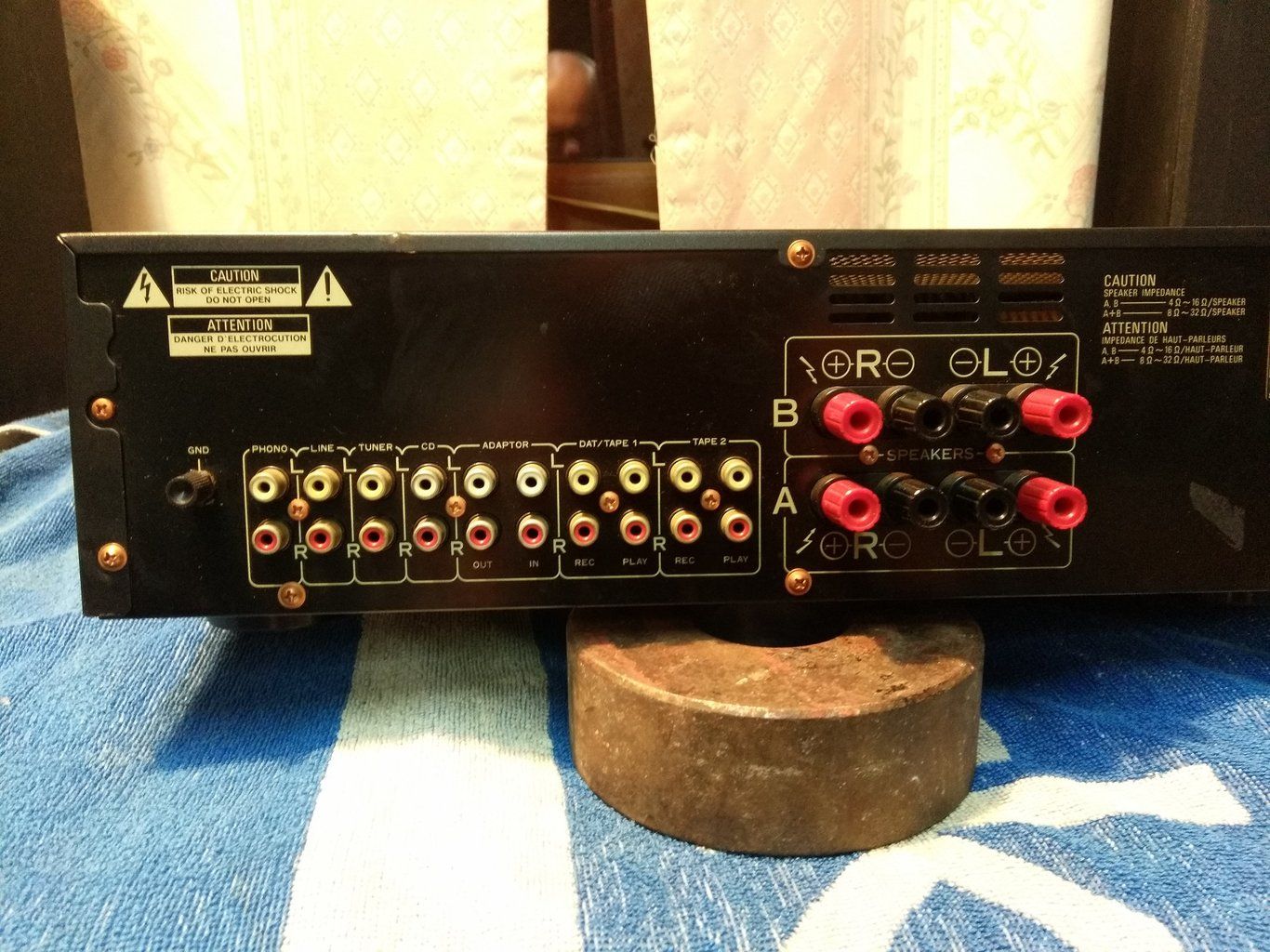

nie ma ich, chyba to będzie to. Dzięki kolego za pomoc. Jeszcze jedno, jakie dobre zworki kupić do tego wzmaka?
Jeszcze jedno , czy wejście Adaptor jest na końcówkę mocy? Nie za bardzo jestem w tematach audio i uczę się . Będzie miło jak mi to ktoś po chłopsku wytłumaczy, co to za wejście.
Cokolwiek aby połączyć.
Teoretycznie w Pioneer było to do podłączenia korektora  ale chyba końcówkę mocy można wysterować przez nie.
Wygnij "podkowy" z odpowiedniej średnicy drutu miedzianego i wepnij w odpowiednie gniazda. Na środkowy odcinek takich zworek warto naciągnąć koszulkę izolacyjną.
