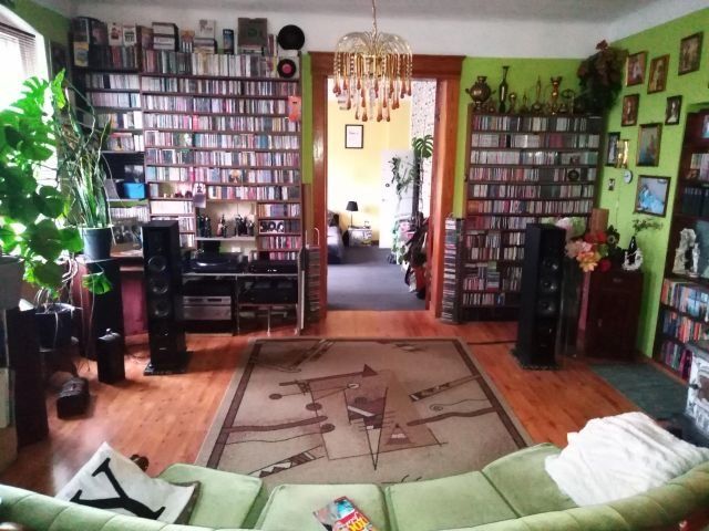

Niestety, technicznie jestem do d...y, w ogóle nie mam pojęcia co i jak, zresztą w moim wieku.....................nie chcę się rozpisywać, ale pokój 42 metry wysoki na 3 po lewej galeria 3 okien po prawej ściana z książkami i dziura zwana drzwiami za plecami 3 metry puste i dopiero ściana z książkami, za sprzętem ściana z płytami i w środku dziura zwana drzwiami, kilimy wiszą między oknami 3 sztuki, jeden zwinięty podwójnie ze względu na wielkość, podłoga to panele położone na starym parkiecie, narożniki pokoju zaokrąglone, sufit goły, ostatnie 10 lat spędziłem mieląc różne kolumny i sprzęt, kulki, kable, podkładki etc itd itp......"od pasa w dół jest ok, ale w górę nie....." pogodziłem się już i czasami coś doczytam na forum, więc dzięki @xajas za zainteresowanie.................btw w sweet spocie nie jest źle, ale czasami chrzęst wykańcza mnie, tym bardziej, że znam te utwory od 50 lat i w poprzednim małym pokoju przez te ...dziesiąt lat nie syczały, rzęziły ...........................to tyle..........pozdrawiam
42mkw z wysokością 3m to bardzo dużo powierzchni. Skoro w innym pokoju grało inaczej, a w tym jest tragedia to winna jest akustyka pokoju. Przy tak dużym metrażu kilka pianek Basotec czy innych może nie dać znacznej różnicy. Polecam płyty Ecophon, występują w różnych kształtach i rozmiarach, standardowo używam prostokątów 120x120, 240x120, 240x60 i 180x120cm. Działają zdecydowanie lepiej niż pianki, ponieważ pochłaniają w szerszym paśmie robiąc to skuteczniej. Można je powieszać na suficie lub zawieszać na ścianach.

Panowie, dziękuję za zainteresowanie................zrobiłem fotki i może uda mi się je tutaj umieścić....
Zaloguj się, aby zobaczyć treść (możliwe logowanie za pomocą ) IMG_20200214_134336.thumb.jpg.920073ba1970e7d454fa789ba0e4c299.jpg
przedstawione na rysunku experymenta, przeprowadzałem wielokrotnie, opisywana zmiana ma miejsce, dźwięk się zmienia.....................od początku........... słucham głównie muzyki z lat 1955 - 1975 i trochę metalu i progresji ale starej, lubię big bandy jazzowe i easy listening, Julie London, Peggy Lee......więc trudno przy takiej różnorodności o jednolity sprzęt, bo tu mono, tam kiepskie stereo etc.....generalnie przez te lata miałem w domu kolumny Magnata, Audio Academy, JBL, Monitor Audio i jakieś no name w rozpaczy stawiane, wzmaki Marantza, Cambridge, jakiś rozsypujący się Luxman, ilość kabli nieskończona...............generalnie jestem wierny firmie Yamaha i przez dziesiątki lat miałem tylko ich sprzęt, mam też swój stary zestaw Pioneer, ciągle działa, mimo uciekających potencjometrów.......teraz gram Yamaha AS 701 + CD s300 i CDX 593 bo na nim stare wokale lepiej brzmią, kolumny to Dynavoice DF 6, jestem z nich bardzo zadowolony, kable QED lub Kimber lub polska miedź, ale...............od dołu bas idąc w górę do średnicy, gra dla mnie bosko.........od wyższej średnicy w górę czasami jest taki piach, że zęby bolą, oczywiście zależy od realizacji materiału czasami od tłoczenia płyty, stare winyle brzmią dobrze, nowe raczej kiepsko, stare cedasy z lat 80-tych i 90-tych też w miarę dobrze, nowe tłoczenia , różnie, bez względu na rodzaj muzyki potrafią zapiaszczyć talerze zarówno u Buddy Richa jak i w Dream Theater............przeprowadziłem mnóstwo experymentów, na które sam wpadłem, wyczytałem na forum, ktoś mi coś podpowiedział, ale wraz w wiekiem para uchodzi i tak naprawdę to tęsknię za moim stary pokojem w którym wszystko grało od czasów Bambino przez Fonomastra do współczesności, ale nawiązując do tego co @xajas napisał, nie mam asymetrii, scena jest bardzo ładnie przedstawiana, głębia jest ok, muzycy stoją gdzie trzeba, tylko to zapiaszczenie i syczenie............Bonham nie wali w talerze tylko w garnki lub trzepaczkę, werbel brzmi jak karton, nawet chrapliwy wokal Burdona syczy.....................to chyba tyle...............btw słucham tylko z cd i vinyli
Piach jest zawsze, bez znaczenia jakie kolumny i jaka elektronika? Może winne jest źródło (np. wylany kondensator, zimny lut), skoro kolumny i wzmacniacze były wymieniane? Inna sprawa to że nie znam tanich urządzeń Yamahy, ale tanie Denony grają takim piachem i sybilantem o którym piszesz.
Tak, piach jest zawsze i przejaskrawione sybilanty, bez względu na sprzęt, mam 3 zestawy i każdy ma ten objaw, 2 grały kiedyś w innym pokoju i było ok, obecny zestaw też testowałem w innym pomieszczeniu i było ok...........kiedyś miałem Denona wzmak i nic nie syczało, z pewnością brakowało mu rozdzielczości ale chyba uogólniasz, z pewnością też tani sprzęt odstaje od tego za dziesiątki tysięcy dlatego jest dedykowany do audiofilii, ja natomiast jestem melomanem i stać mnie tylko na ten tani sprzęt, nie wyklucza to jednak frajdy z słuchania muzyki a mam 7 krzyżyk i trochę w życiu muzyki słuchałem...........pozdrawiam
Wiele współczesnych kolumn ma bardzo przejaskrawioną górę pasma. Jeśli na to nakłada się żywa akustyka pomieszczenia to mamy taki efekt jaki mamy. Czy regulacja barwy we wzmacniaczu (Yamaha chyba ma?) nie pomaga na te bolączki jako rozwiązanie tymczasowe? Bo żeby zrobić to naprawdę dobrze to najlepiej by było zacząć od doboru kolumn, następnie akustyka pomieszczenia na tyle na ile się da, a na koniec zakup i skalibrowanie jakiegoś sprzętu z Dirac na pokładzie. Póki co regulacja barwy, żeby odciąć piach i dało się słuchać.

Zrób taki jak napisał Xajas, ten jeden da ci odpowiedź czy to pokój czy coś innego. Jak już to będziesz wiedział to dalej już prosto.
Jep, pamietaj ze „experymenty“ z przeszlosci sie nie licza. Przy siodmym krzyzyku trzeba sie z tym liczyc, ze nasze uszy tez sa coraz bardziej „zapiaszczone“. A to postepujac proces. Tu niestety nie pomaga ani akustyka pomieszczenia ani inny sprzet.
Inne porownanie / test zapiaszczenia“ to uzycie dobrych sluchawek
