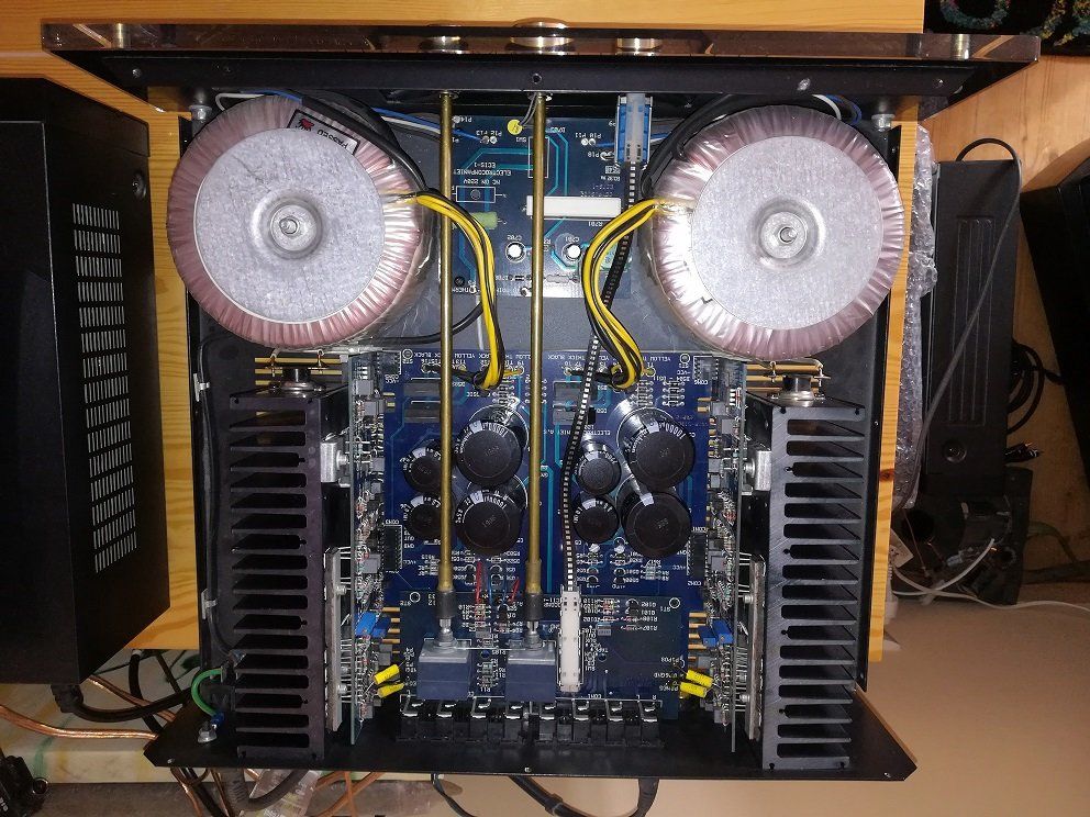

1. Zakup potencjometru z silniczkiem DC ALPS - niestety nie ma w produkcji 20kA - więc zakupiłem 50kA,

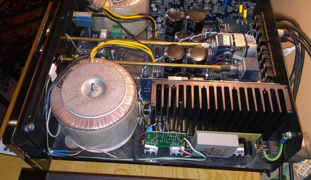

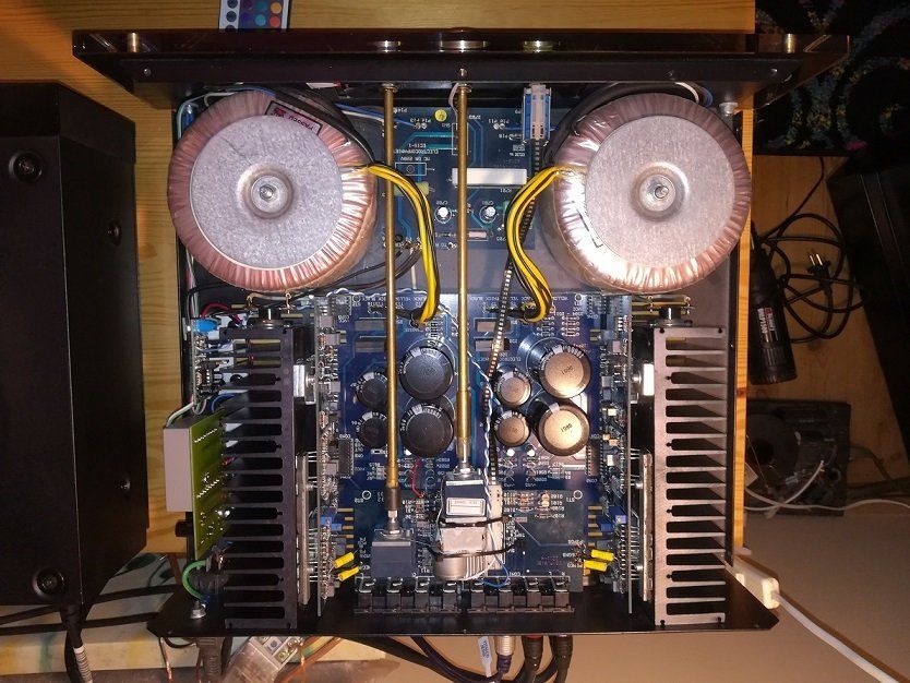

2. Montuję zestaw AVT widoczny na zdjęciu, programuję dowolny pilot,
3. Montuję zasilacz prądu stałego 12-14V,
4. Umieszczam zmontowane płytki we wzmacniaczu w sposób przedstawiony na zdjęciu,
5. Czujnik podczerwieni przyklejam do obudowy,
6. Demontuję płytkę przedwzmacniacza i skracam mosiężną przedłużkę. Wylutowuję stary potencjometr i odpowiednio instaluję nowy.
