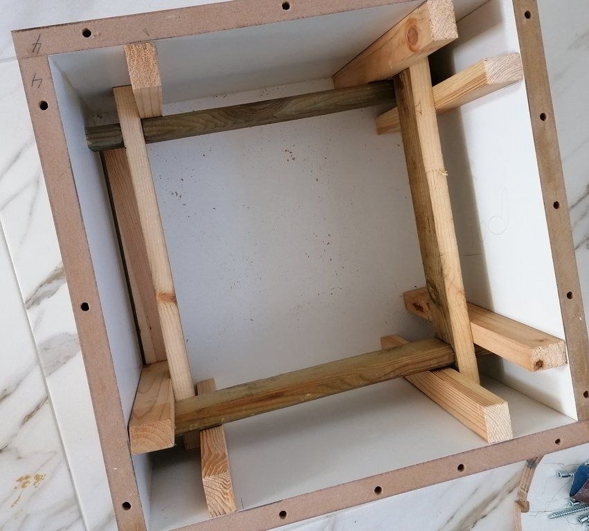

Coś tam już zrobione, obudowa skręcona i sklejona bez frontu.
Nie jest duży ten sub ale zobaczymy jak to zagra wiem jedno że na pewno będę robił potem drugiego trochę większego z grubszej płyty i na pewno surowej?
Popszeczki też porobione nie za duże bo miejsca mało w skrzyni jeszcze tylko je skleić ze sobą
