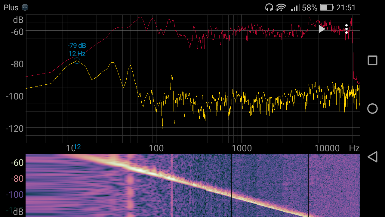

Efekt dzisiejszej zabawy: gotowe przyłącze i pomiar charakterystyki w miejscu sluchacza w salonie, system przestrzelony sweepem 10 - 20 000 Hz.

Ja się na tym nie znam - jak Ty oceniasz dokładność pomiaru? Możesz porównać z czymś sprawdzonym?
U mnie jedyny sprawdzony to ten. ?

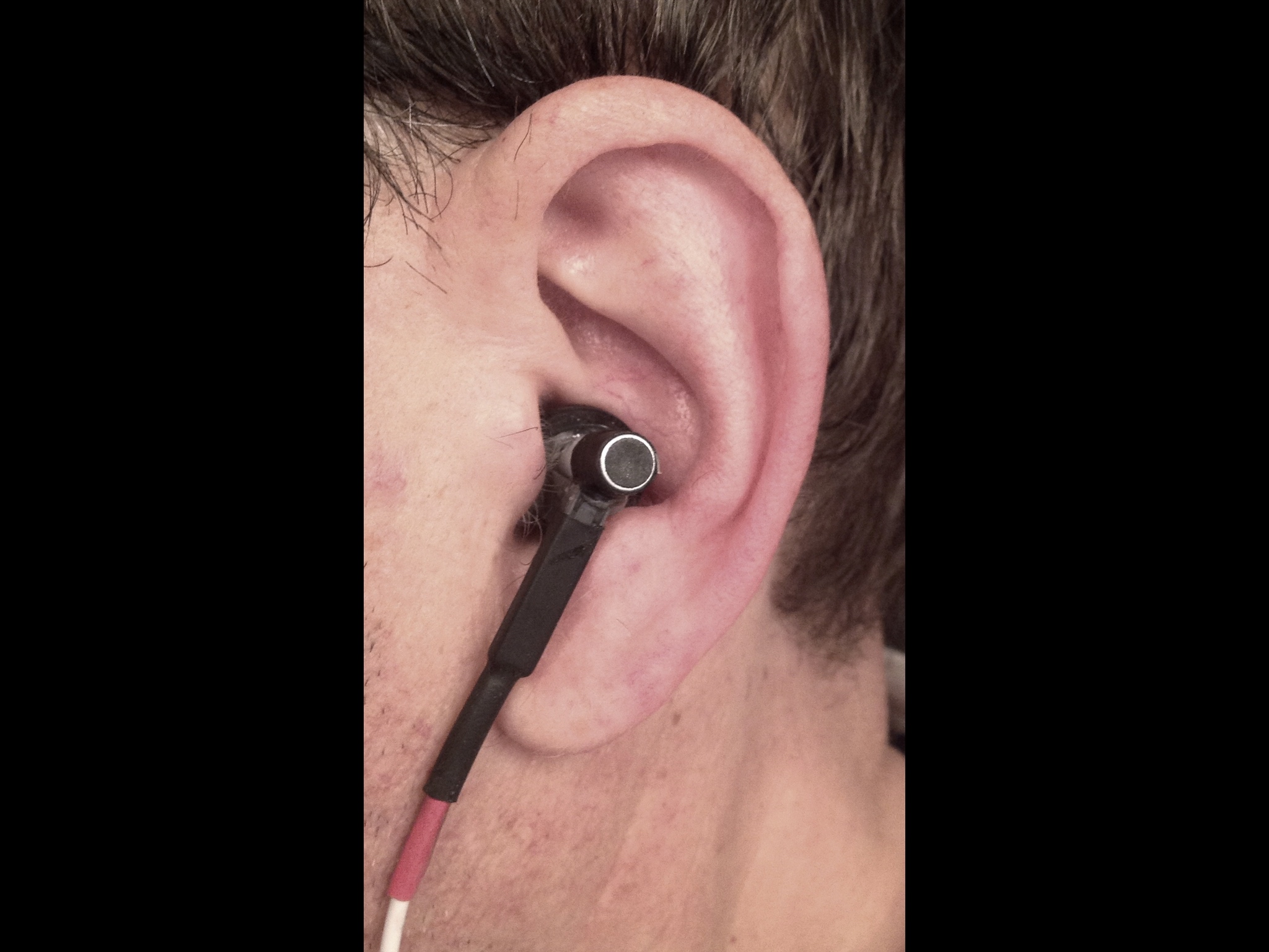

Tutaj takie przerobione douszne

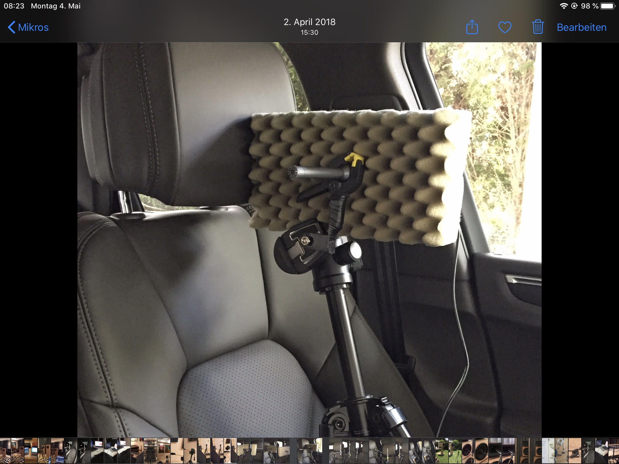

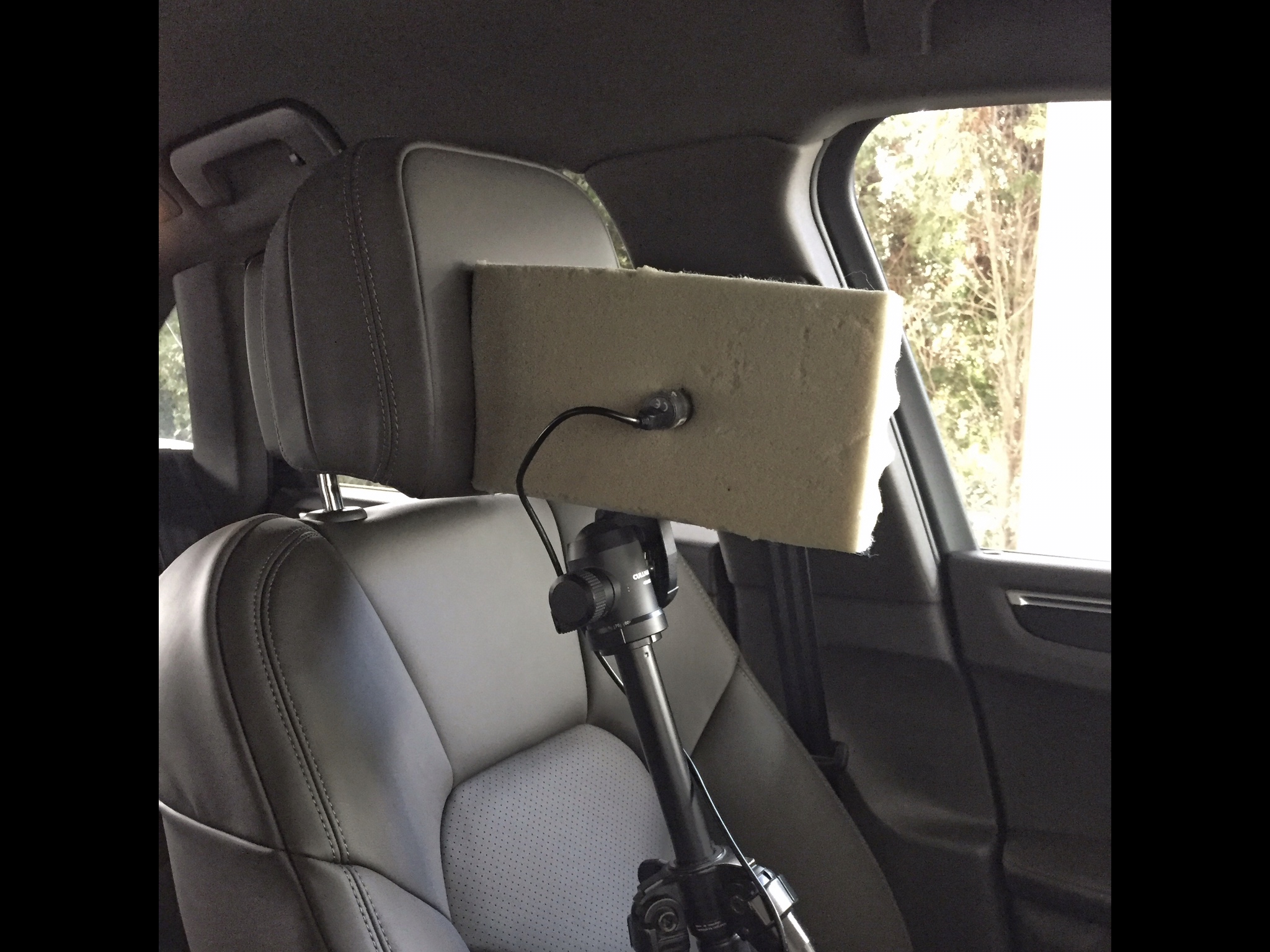

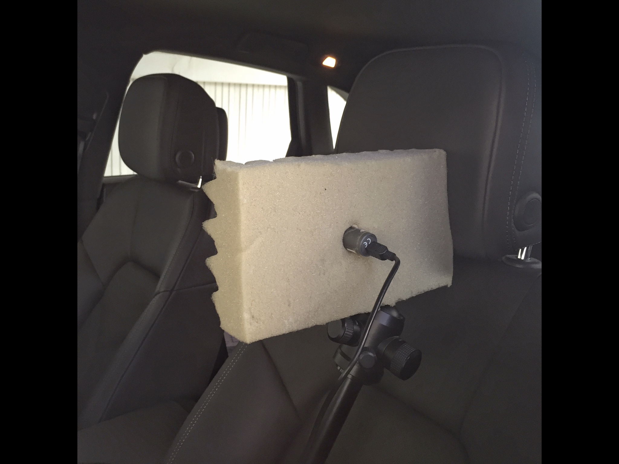

Zrobienie takich pomiarow to nie problem (robilem juz wiele razy, szczegolnie w autach, bo tam masz bardzo asymetryczna akustyke). Problemem jest raczej to, co zrobic z takimi „asymetrycznymi“ pomiarami?
Dopoki nie masz metody interpretowania takich pomiarow i wyciagania odpowiednich wnioskow (czyli -> wprowadzania dla kazdej strony specyficznych poprawek), takie pomiary sa zbedne i bez wartosci.

De facto, ciekawsze sa te zakresy, ktore sie roznia a nie te ktore sa wspolne. Przeciez po to robisz osobne pomiary, by wlasnie te roznice rozpoznac i „zniwelowac“.
W domu (Domestic Audio) to stosunkowo proste, bo do tego celu uzywam odpowiedni program ktory tego typu roznice uwzglednia, ale ja juz wspominalem W Car Audio, problem jest o wiele bardziej skomplikowany i trudniejszy do opanowania. Juz sam fakt rozrzucenia przetwornikow po calej kabinie (kanal na nogi, drzwi, deska rozdzielcza, slupki okienne, bagaznik,...), kazdy w innej odleglosci od sluchacza, asymetryczna zabudowa, jest duzy, wyzwaniem doboru odpowiednich zwrotnic i ZGRANIA CZASOWEGO / DELAYS. Tak ze to nie tylko kwestja suwaczka balansu L/R
Poniewaz ten temat mnie bardzo interesowal, dokonalem w wielu autach roznymi systemami pomiarowymi wiele pomiarow (bez przesady kilkaset), az znalazlem „sposob“ korekcji poszczegolnych kanalow, ktory oferowal zrownowazone brzmienie dla obydwu uszow.
Tak np. wygladaly pasma po korekcji L/R
