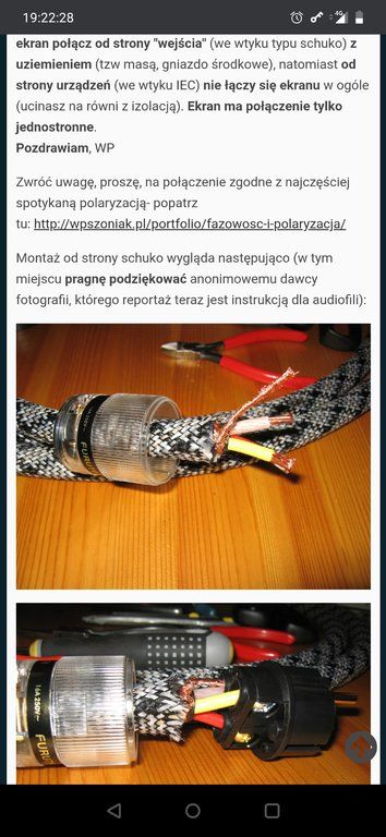

Witam . Czy takie połączenie się stosuje ? Czy może podłącza się inaczej?
Źródło:
ekran połącz od strony "wejścia" (we wtyku typu schuko) z uziemieniem (tzw masą, gniazdo środkowe), natomiast od strony urządzeń (we wtyku IEC) nie łączy się ekranu w ogóle (ucinasz na równi z izolacją). Ekran ma połączenie tylko jednostronne.

Czyli jak trzeba dokladnie podłączyć ?
Jak powinno wyglądać prawidłowe połączenie kabla zasilającego?
Czy ekran ma jakieś znaczenie? Czy podłączyć go do uziemienia czy wcale go nie podłączać?
Jak kable dla audiofilów są zbudowane? Czy są tam ekrany uziemiane czy jak?
Tak się to robi, jak opisałeś w swoim pierwszym poście. Kolega @Melepeta również dobrze Ci doradza, on także zrobił wiele fajnych kabelków i wie, co mówi ?
