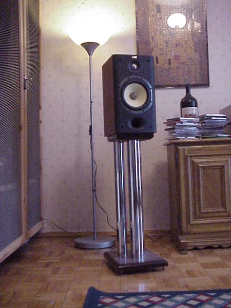

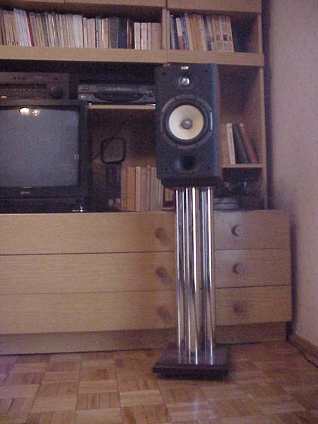

Ale do rzeczy. Jak widać na załączonych obrazkach, prawy głośnik stoi u mnie na tle regału, lewy zaś na tle niczego (nie licząc lampy) nie stoi. Do niedawna zupełnie mi to nie przeszkadzało, ale ostanio zauważyłem, że wokale na prawie wszystkich posiadanych przeze mnie nagraniach jakoś tak ciągną w kierunku lampy za lewym głośnikiem. Ogólnie znajdują się gdzieś pomiędzy głośnikami, ale niższe składowe wybrzmiewają z lewej strony, wyższe natomiast rozkładają się dość symetrycznie. Kontrabas i gitara basowa, a także co większe bębenki też wędrują raczej w lewo. Bas z prawej jest, ale taki jakby bardziej suchy, wszystko zdecydowanie lepiej brzmi z lewej strony. Na początku podejrzewałem sprzęt, ale uważne odsłuchy z bliska to wykluczyły – obie strony grają tak samo głośno, różnica uwidacznia się dopiero w miejscu podsłuchowym, to jest jakieś 3 metry od linii głośników. Oba głośniki znajdują się w tej samej odległości od moich uszu, w tej sytuacji zacząłem więc podejrzewać uszy. Może pójść do laryngologa? Zacząłem bawić się gałką balansu. Lekki obrót w prawo powoduje że ciężar sceny przesunął się w kierunku okna (czyli w prawo właśnie), ale nadal wokale (szczególnie męskie) szukają sobie miejsca bliżej lampy (czyli z lewej), chociaż teraz już nie tak bezwzględnie.
Pomóżcie zatem, czy kręcić balansem, pójść do laryngologa, czy przemeblować pokój?
Poniżej fotki kolumny prawej, a jeszcze bardziej poniżej kolumny lewej, jeszcze niże całość. Nie komentować ogólnej bryndzy aranżacyjnej – sytuacja jest przejściowa, gdyż w marcu się przeprowadzam. Jakość fotek poniżej jakiejkolwiek normy. Help me. 

Jezeli sytuacja jest aranzacyjnie przejsciowa - na razie bym nic nie ruszal. Do laryngologa isc nie musisz, wiecej - to co slyszysz jest najzupelniej normalne w tzw. pomieszczeniach wielofunkcyjnych, gdzie odbywa sie w koncu gros opisywanych tu "audiofilskich" odsluchow. Balansem za bardzo nie krec - podbicie pewnych czestotliwosci laczy sie u Ciebie zapewne z tlumieniem innych - dalby tu rade jedynie dobry dual-korektor (mam w glebokim powazaniu, co sadzi sie tu o korektorach).
Jezeli masz z takich rzeczy frajde, wez dobry mikrofon i woltomierz, zapusc tony niskich czestotliwosci z plyty testowej i pochodz po pokoju, mierzac natezenie dzwieku. Po takim eksperymencie czytasz forum z nieco wieksza doza rezerwy.
Jak dla mnie ciutenke przesadziles z szerokoscia bazy (nie wiem ile masz dlugosci pokoju - nie widac na zdjeciach), ale na wyczucie zwezilbym baze i jeszcze bardzie wysunal glosniki, nawek kosztem zmniejszenia basu.
Problem w tym, ze sciana po prawej stonie odbija wiecej niz to cos po lewej stronie. Poza tym to co MariuszJ, zmniejszylbym baze i odsun kolumny od regalu. Dzwiek sie otworzy, poprawi sie przestrzen a bas bedzie inny- niekoniecznie gorszy.

Nieregularny kształt pomieszczenia, to jedno, a niesymetryczne ustawienie w pomieszczeniu, to zupełnie co innego.
W Twoim przypadku masz do czynienia z tym drugim.
Niektórzy uważają, że wszystko powinno być ustawione symetrycznie, co do centymetra. Jestem daleki od takiego twierdzenia. Uważam nawet, że pewna niewielka asymetria jest wskazana. Jednak u Ciebie jest to już wielka asymetria. Po jednej stronie prawie pusta wnęka, a po drugiej - bliskie szafki z nieregularnymi elementami wewnątrz nich. W rezultacie prawa strona jest w miarę nieźle wytłumiona, a lewa, to trochę "komora rezonansowa". To ostatnie, to trochę przesadzone określenie, ale chyba już wiesz, o co mi chodzi.
Uważam, że ani sprzętu, ani uszu nie musisz naprawiać.

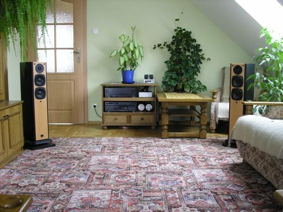

Przyznam, ze moja wiedza n/t akustyki nie pozwala mi dostrzec jakis specjalnych przeciwskazan co do ukladu 1:2:1 wzgledem powiedzmy 1:1.9:1 czy 1:2.1:1. Jako punkt startowy uzywam wlasnie czegos takiego, bez oczywiscie biegania z miarka. Z reguly konczy sie czyms takim jak
. Potem jest awantura :) wyzywanie od audiofili i rozwiazanie docelowe wyglada jak na zdjeciu...

Odsunalem sie z fotelem, zeby objac obie kolumny. Osie tweeterow schodza sie ok. 60cm przed moimi oczami. Kolumny byc moze wydaja Ci sie mocno skrecone przez to ze skrzynki sa smukle a jednoczesnie glebokie.
Przy rozstawie bez WAF :) kolumny staly na wprost bez skrecenia. Niestety, na srodku pokoju..., 2m od siebie... :)))
To i tak sporo ale i tak lepiej niz pozycja z ktore byla robiona fota.
A tak przy okazji to szczerze mowiac probowalem kiedys podobnie ale wole jak osie sie nie krzyzuja ew. krzyzuja tuz za mna a nie przede mna.
MariuszJ. Twoje ustawienie jest moim zdaniem dobrym punktem do eksperymentów z ustawieniem wg. Audiophisic. Należy wypróbowac tylko położenie miejsca odsłuchu. Należy usiąść w środku pomiędzy kolumnami w odległości ok 1m i następne próby przeprowadzać cofając się np o 20cm. W pewnym momencie powinna pojawić się duża głębia. Mam u siebie ekstra miejsce na folel i zawsze jak chcę posłuchac dobrej realizacji np klasyki, to siadam w ty najlepszym miejscu. Co wiecej, jak już znajdziemy najlepsze ustawienie to później już nie trzeba siadać zupełnie w środku. Powyższe ustawienia, o których dyskutujecie to tzw. ustawienia angielskie. Sprawdzają się w pomieszczenich w miarę symetrycznych akustycznie. Ustawienie, którego ja jestem zwolennikiem, jest bardziej tolerancyjne względem pomieszczenia. Czasami do dokładnego dostrojenia ustawienia dobrze jest próbowac jeszcze skręcać kolumny pojedyńczo. Nie zawsze symetrycznie, ale o tym już ktoś wspomniał. W ten sposób, mając nie Hi-Endowy sprzęt, możemy uzyskać efekty całkiem Hi-Endowe.
Zapomniałem jescze o TV. Ja też mam niestety telewizor między kolumnami i to niesymetrycznie. W czasie słuchania wieszam na niego płat gąbki czopkowej do wytłumiania kolumn. To działa.
Jakby kogos interesowalo schemat mojej "odsluchowalni". Asymetria ustawienia kolumn wzgledem scian bocznych dobrana empirycznie pod stropodach ze zdjecia.
[obrazekLUKASZ-252005_1.gif]
