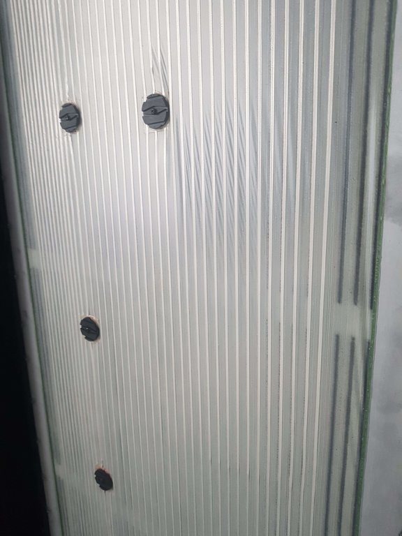

Zacznę od sedna problemu
Jeden z boków metalowej ramy uległ przesunięciu, w skutek czego membrana nie ma prawidłowego naciągu i marszczy się. Zmarszczenie widoczne na zdjęciu jest najbardziej problematyczne, bo przy mocnym basie zwinięta membrana uderza o samą siebie i wydaje dźwięk pierdzenia. Widoczny na zdjęciu za metalową ramą pasek brązowego drewna nie powinien być widoczny, bo rama powinna dochodzić do jego krawędzi i go zakrywać. Środkowa część membrany ma bardzo słabe napięcie przez co przy niskich tonach gdy reszta membrany ledwo co wychyla się w przód/tył, środek wydaję się osiągać swoje maksimum wychyłu.received_257329522177124.thumb.jpeg.719c93e7de9448adb031cd749229bbc8.jpeg
Poza tym przez nieodpowiedni naciąg, aluminiowy przewód na membranie nie jest w odpowiednim miejscu względem magnesów pod spodem, co z pewnością również powoduje jakieś patologie dźwiękowe... Próbowałem naprawić to na własną rękę. Konstrukcja tego wygląda tak - do prostokątnej ramy z metalu (każdy bok prostokąta to osobny pasek metalu) przyklejona jest membrana, która z kolei pod spodem jest przyklejona do jednolitej, drewnianej ramy o takich samych wymiarach jak metalowa. Odkleiłem przesunięty pasek metalowej ramy i próbowałem naciągnąć nim membranę. Miałem dwie osoby do pomocy przy naciąganiu. Po siłowaniu się i sklejeniu z powrotem całości efekt wysiłku jest marny. Udało się przesunąć metal w najgorszym miejscu o jakieś 2mm, ale 5mm drewna pod spodem dalej jest widoczne, co oznacza że daleko do ideału. Obydwie kolumny mają identyczny problem. Nie wiem do końca jak to się mogło stać. Dzięki śladom na metalowej ramie po zaciskach, które trzymają całość, wynika, że kolumny opuściły fabrykę będąc dobre, ale może klej był felerny i z czasem puścił - może. Bardzo zależy mi na tych kolumnach i ich naprawie. Drodzy forumowicze, szukam pomocy, rady, polecenia serwisu który mógłby podjąć się ich naprawy. Wiem że Magnepan naprawia kolumny w swojej fabryce, ale wysłanie tak wielkich i delikatnych kolumn do USA jest raczej poza moim zasięgiem.
