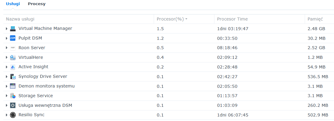

Ja akurat mam DS1621+ 6 kieszeniowy zarówno do pracy jak i na muzykę i nie mam wrażenia czekania na pliki czy to w robocie czy przy słuchaniu. Stoi na nim Roon i troje użytkowników korzysta.
Wcześniej miałem 4 zatokowego DS412+ ale po aktualizacji do DSM7 zaczęło mu brakować wydajności, zbyt wolno indeksował pliki z synchronizacji chmury, co czasem rodziło problemy z konfliktami kopii, więc go opyliłem i resztę to już wiesz :).
Jak widać poniżej, Roon dużo procesora nie potrzebuj, lubi natomiast RAM.
Edytowane przez krzysztof.filipak
