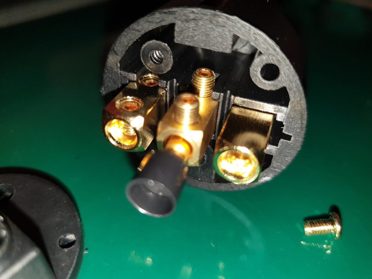

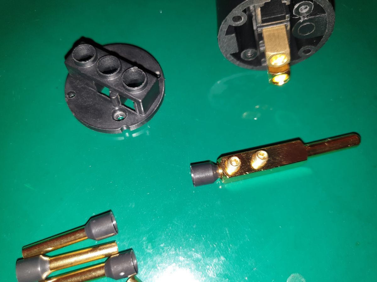

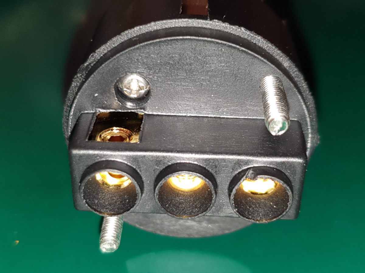

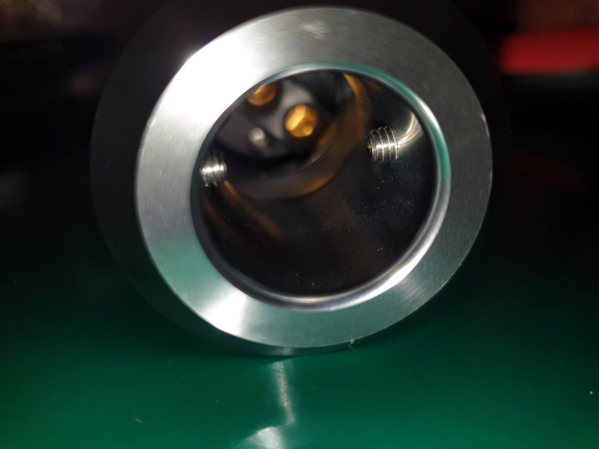

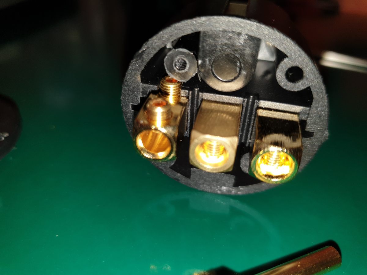

Zapomniałem o zdjęciach wejścia czyli wtyczki z uziemieniem, na każdym potencjale są dwie śruby dociskające, tulejki wchodzą do końca na L / N a PE jest nieco płytsze i tulejka nie wchodzi do końca, mocowane małą śrubką od frontu. Jest pewne uwarunkowanie z tymi śrubami głębiej osadzanymi, muszą być wkręcone co najmniej do połowy żeby dało się normalnie złożyć, te bliższe przewodom można wkręcić po zamontowaniu zaślepki i w niczym nie wadzą nawet wkręcone tylko trochę. Na całość zakłada się jeszcze tylko dodatkową nakładkę, duży otwór na kocówki przewodu. Tworzywo jest dość miękkie i śrubki lepiej dokręcać z wyczuciem bez fanatyzmu, zapewne bardzo łatwo jest wyrobić gwint śrubką. Specjalnie też zrobiłem jedno ujęcie ze śrubami dociskowymi korpusu które mają blokować przewód, wydaje mi się że bardzo łatwo przetną płaszcz zewnętrzy przewodu, i tu właśnie mam zamiar załatwić dwie sprawy jednym elementem, mam zamiar pozostawić część oplotu ekranowego na wierzchu przewodu i dołożyć miedzianą taśmę tak żeby przytrzymywała ten ekran i całość docisnąć wspomnianymi śrubkami korpusu. Jeżeli tylko uda się to zrobić dość ciasno to tych śrubek nie będę musiał dokręcać zbyt mocno, taki mam przynajmniej zamysł, zobaczymy co z tego wyjdzie.
Na trzecim zdjęciu dojrzałem tulejki na linki w wersji złotej?
Podobne cynowane są w sklepach dla elektryków, a pod cyną miedź w kolorze podobnym do miedzi z kabli instalacyjnych.
Po zaprasowanie specjalnym przyrządem lub kombinerkami (jak nie ma czym), potem można uszczelnić i zwiększyć wytrzymałość rurka termokurczliwą.  Ja bym rozważył też zaciśnięcie kombinerkami i zalanie cyną jak nie ma prasy.
Na ostatnim zdjęciu te wystające gwinty mają trzymać kabel? No to dla mnie nowość..normalnie jest taki dwuczęściowy pierścień z plastyku dociskany dwoma wkrętami lub śrubami.
Wkładać tam metal nie dobry pomysł...jak dla mnie... ja bym raczej nałożył rurkę termokurczliwą i trzymał śrubki z dala od kabla.

Do audio kupuję właśnie pozłacane ViaBlue pozłacane, innych już nie używam choć mam spory zapas. Co do śrubek dociskowych w korpusie to tak jak opisałem w poprzednim poście, chcę uziemić korpusy a przy okazji nieco zabezpieczyć zewnętrzny płaszcz samego przewodu, ten zielony, jest bardzo miękki. Wszystko wyjdzie w praniu, na pewno będę też starał się użyć koszulki termokurczliwej, gdyby udało się osiągnąć średnicę zbliżoną do 20mm ze wszystkim i mocno wcisnąć w korpus.
Dostałbym szału, gdybym miał tak robić każdy kabel.
Nie jest to nic nowego, bo faktycznie w każdym tego tupu wtyku są 2 śrubki zaciskowe.
Ale jak sam zauważyłeś tę pierwszą trzeba odpowiednio głęboko wkręcić żeby można było wsunąć bolce i zamknąć płytką korpus, a to się wiąże z tym, że zmiażdżysz w cholere przewody, czy tulejkę z przewodem.
Bezsens!
W Wattgate czy inne tego typu wtyki i tak głęboko wchodzą tulejki, masz nawet symbol na korpusie przy zacisku jak dluga powinna być końcówka i wtedy nie trzeba rozkręcać korpusu, żeby dojść do pierwszej śrubki, bo propanowana długość końcówki jest wystarczająca.
Tylko po co i jak chcesz uziemić korpusy z tworzywa?
Edytowane przez sir.jax
Pisząc korpusy mam na myśli aluminiowe obudowy. Co do komplikowania sobie życia to ja tego tak nie odbieram, są bardziej dopracowane konstrukcje ale za tym stoi zupełnie inna cena, kupuję dokładnie to na co mnie stać i wiem że będzie mi się chciało robić. Nie mam aspiracji mieć wszystkiego naj, lub prawie naj, buduję sobie środowisko według swoich potrzeb jak i budżetu.
