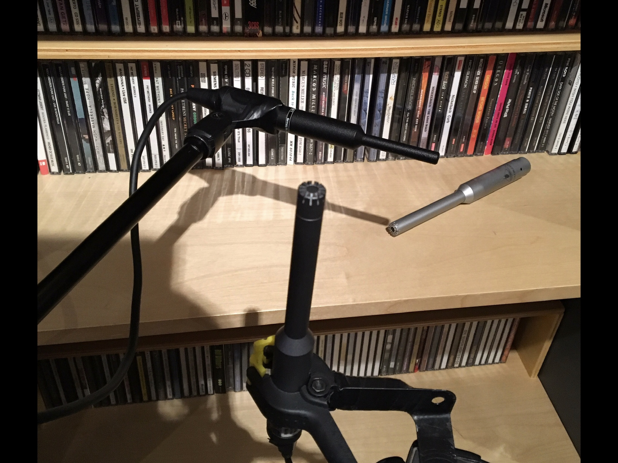

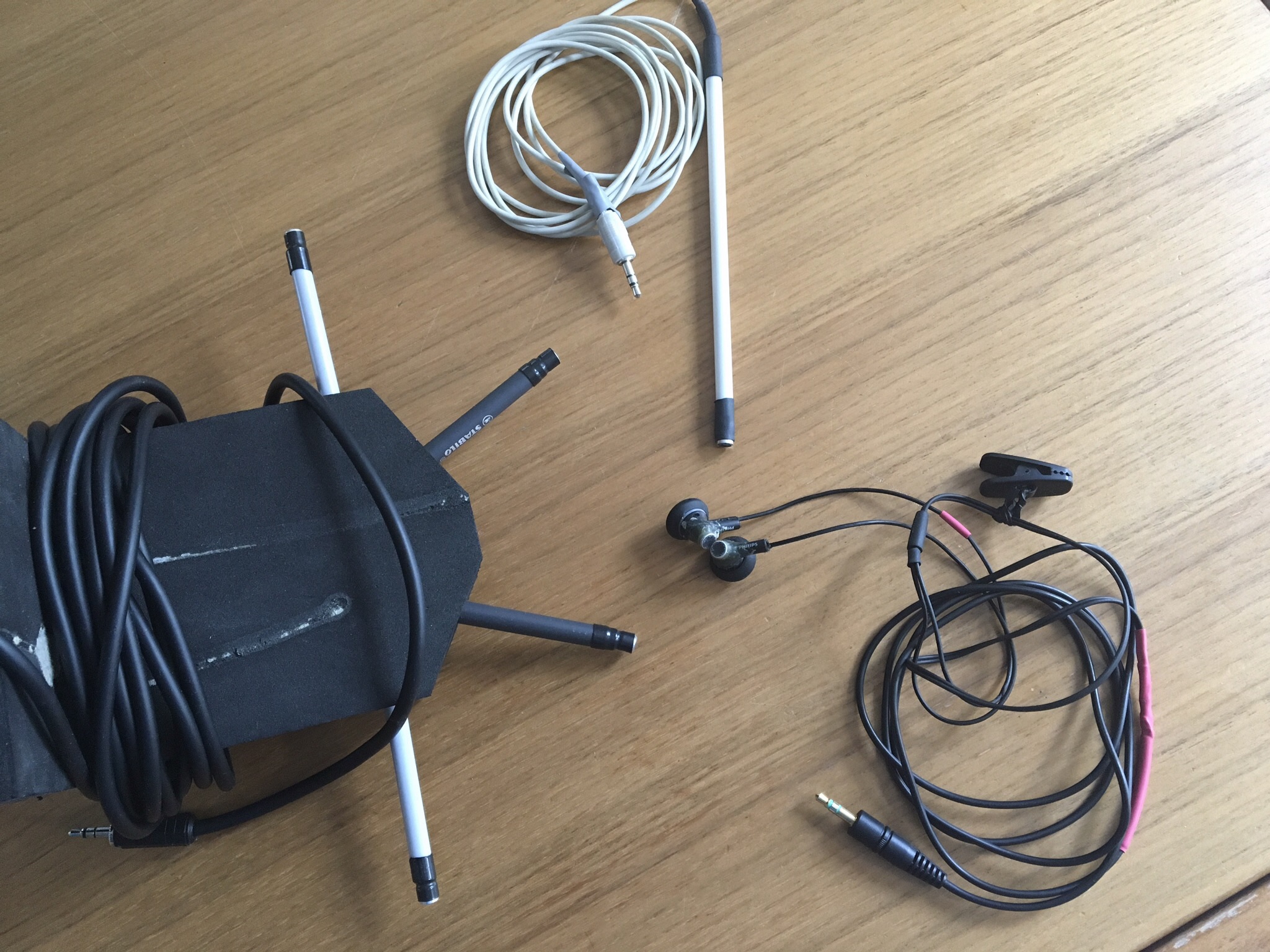

Mam kilka kalibrowanych mikrofonow, kilka niekalibrowanych (DIY) i kilka aplikacji na smartfonie i iPadzie. Znam ich odchylki.
Twoje nawieksze "mozgowe obarczenie" to twoje uprzedzenie i brak jakiegokolwiek doswiadczenia

Jak wyglada porownanie?
Zbacz te trzy pomiary (rozowy+ czerwone, nie fioletowe albo turkusowe). To porownanie miedzy UMIK-1 i dwoma zmajstrowanymi niekalibrowanymi mikrofonami DIY (ten bialy i ten binauralny)
Wieksze roznice pojawiaja sie dopiero przy wyzszych czestotliwosciach.
Ale do okreslenia glosnosci SPL a nie ultradokladnego RTA zupelnie wystarczalne
Zaloguj się, aby zobaczyć treść (możliwe logowanie za pomocą ) IMG_4200.thumb.png.b10fe20849615de81d7f9670007cf1c4.pngIMG_4199.thumb.png.0be4a1aa1197654355628243d9de92da.png
Pomiary z iPhona / iPada wygladaja bardzo podobnie (poza najnizszym pasmem, ktore dla wyznaczenia SPL, ktore tutaj rozpazrujemy, jest bez znaczenia)

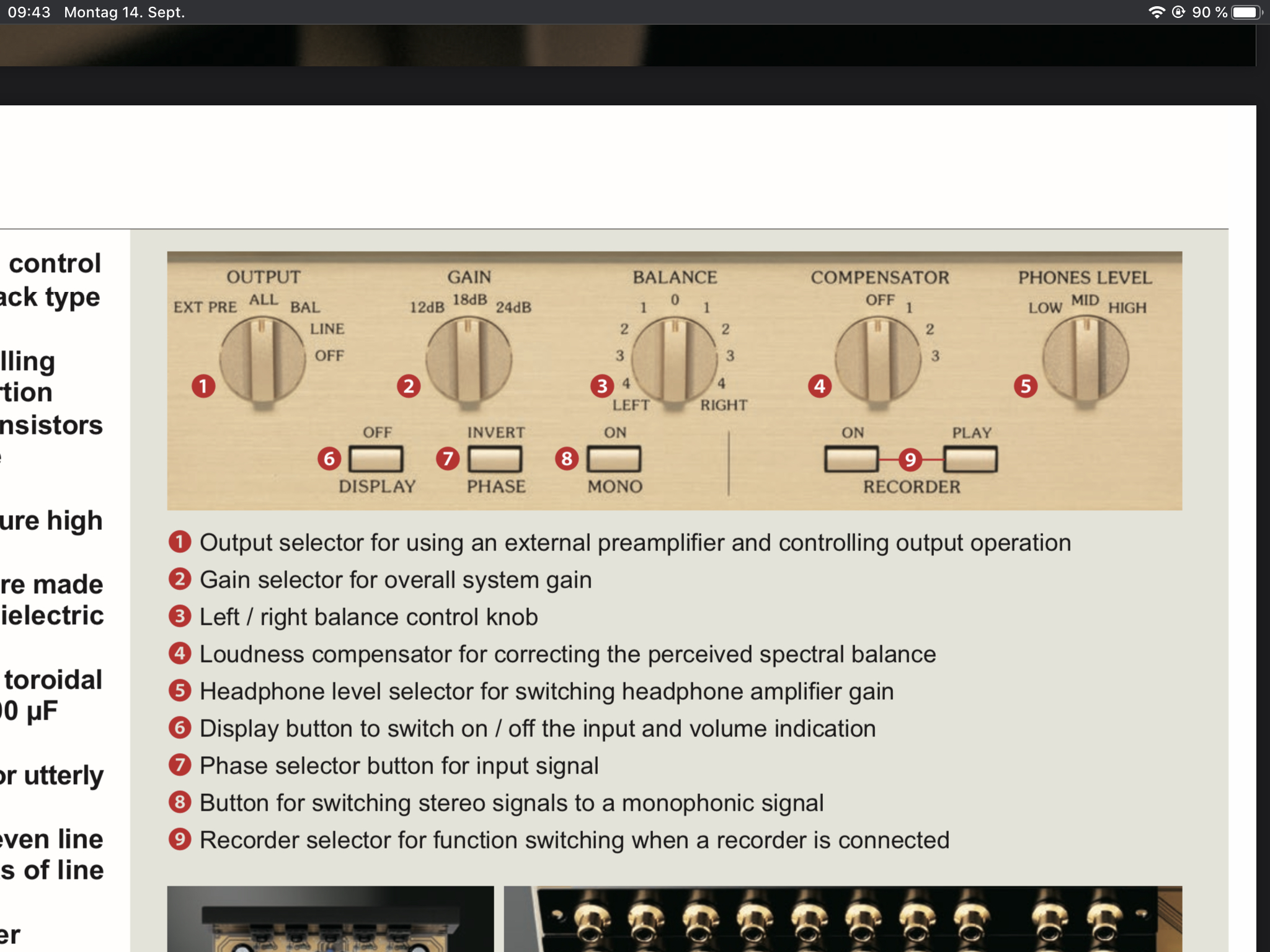

W najnowszym topowym przedwzmacniaczu Accuphase C3900 znalazlem ciekawa funkcje - > patrz Nr 4
