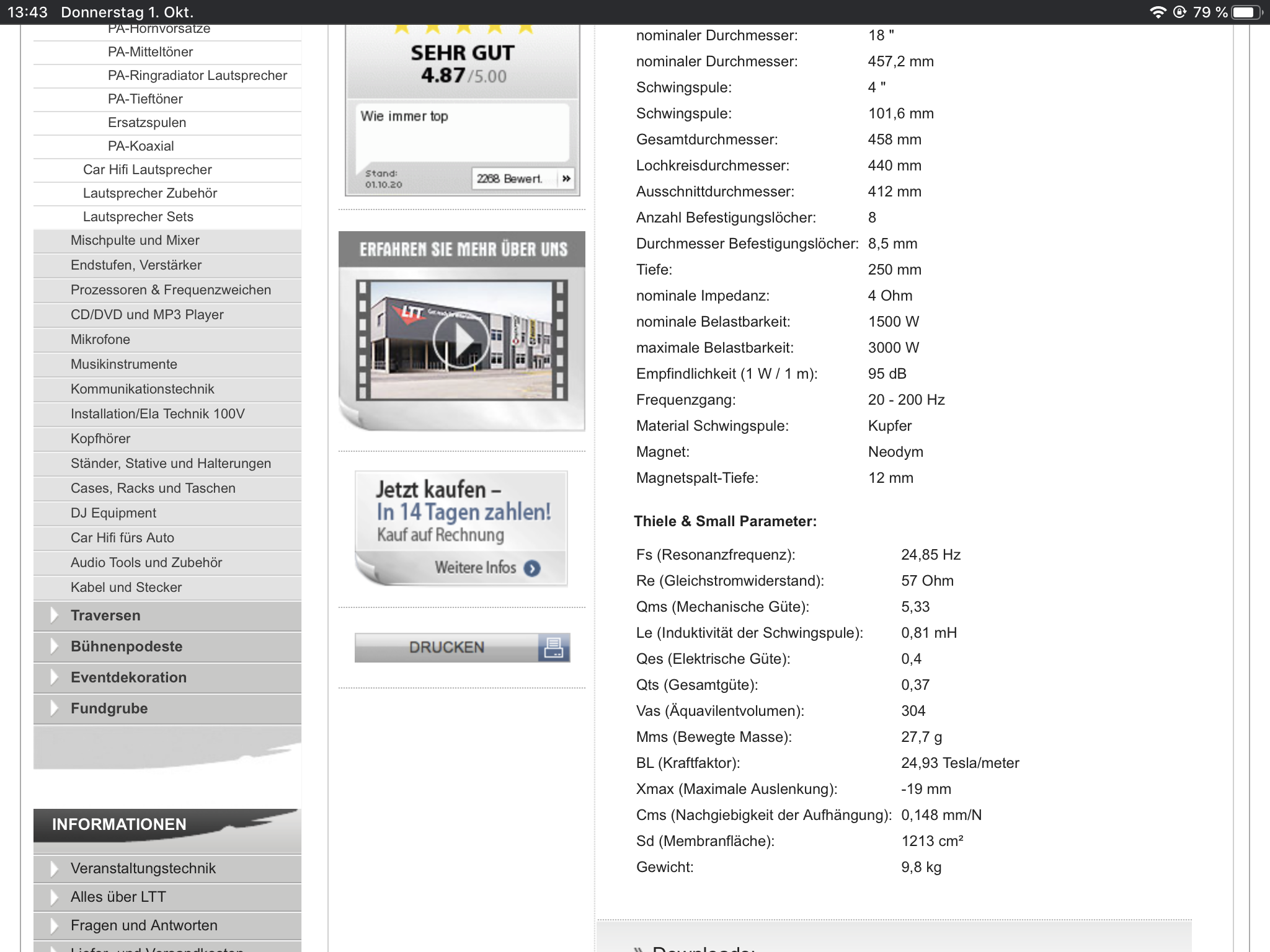

fs 25Hz, szału nie ma, ale nie będę się kłócił bo można zrobić fajnego suba z tym głośnikiem na pewno, dynamika będzie obłędna

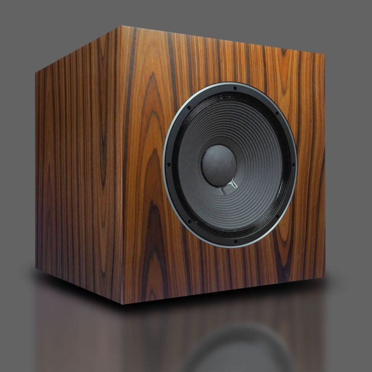

sub do muzyki:
można też taniej,tylko zrobić je jako subwoofer,bez szerokopasmówek i pasywnych zwrotnic,bas zjawiskowy ,bez buczenia ,opóżnień itp.
mniejszą wersję mam

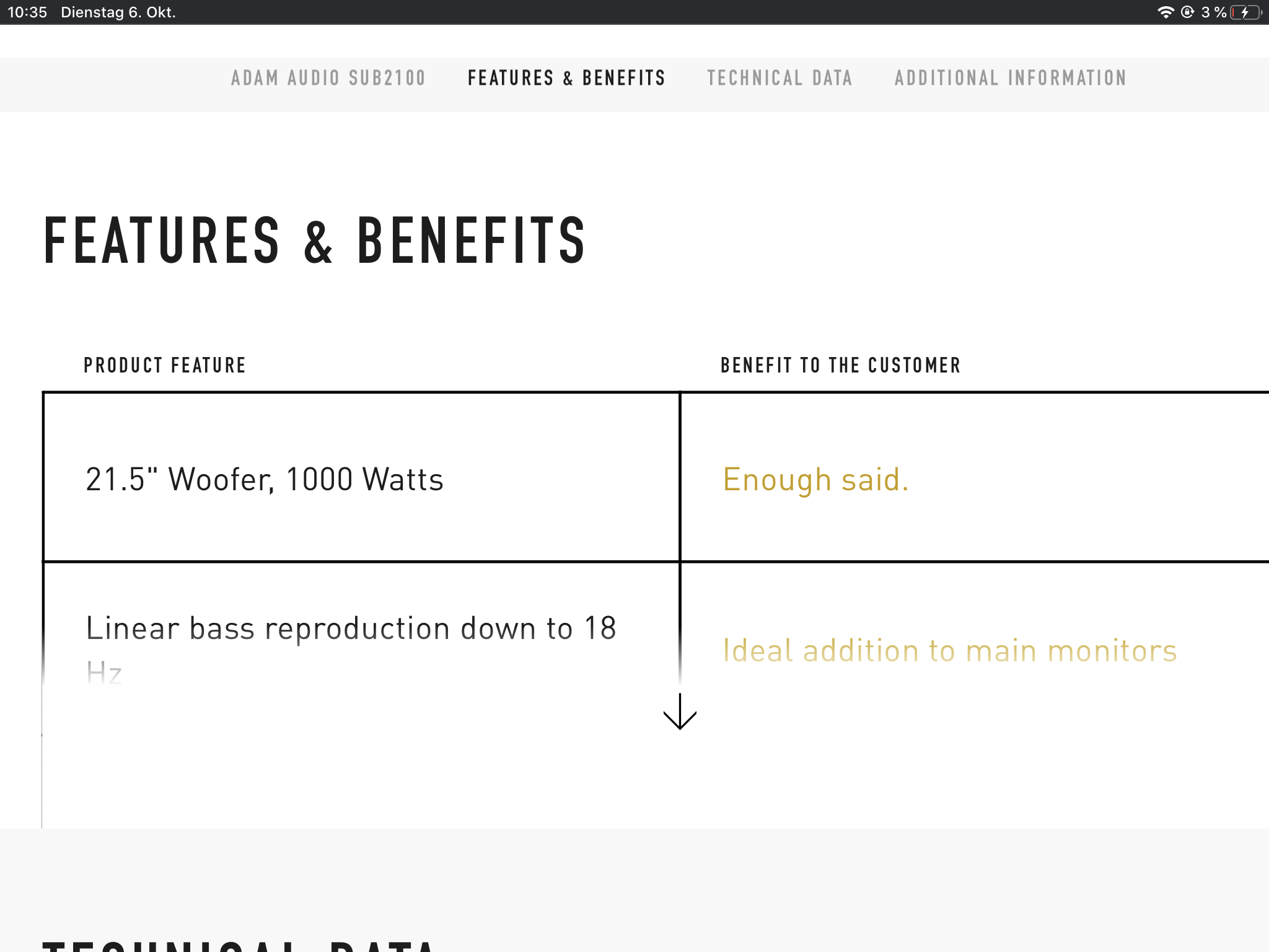

Wrzucam jeszcze 2 suby jako ciekawostkę, 21" ADAM i APS na głośniku 16" TAD. Oba suby na głośnikach tzw estradowych, mały skok, duża powierzchnia membrany, wysoki SPL, bass reflex.

Apropos ADAM
Najbardziej podoba mi sie to „Enough said“
16 minut temu, xajas napisał:
Kolega uzywa 21“ zabudowane w odpowiednio dostrojony Klipsh Horn.
Tuba jako subwoofer. To jest dopiero odjaz!
Apropos ADAM
To jest ekstremalne podejście. Tekst faktycznie robi robotę :)
