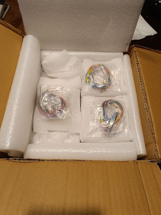

Ostatnie przesyłki doszły 📦📦😄 ... wszystkie "klocki" zebrałem ...
w weekend będzie co robić ☝️😄
