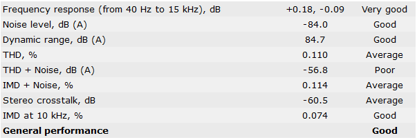

Jak poprawić przesłuchy międzykanałowe (stereo crosstalk) bez cięcia płytek?
Resztę mam już w miarę ogarniętą:
AU-70 Pro by @madras:
DreamAmp by @GarbataPoczwara:
Cześć @GarbataPoczwara. Wybacz ostatnio rzadko wchodzę na forum z powodu braku czasu. Natomiast teraz idzie jesień, także bedzie łatwiej o skupienie się:)
Po pierwsze wywal całkowicie selektor dla testu - wepnij się z sygnałem bezpośrednio na przedwzmacniacz. Jeżeli cross-talk wciąż będzie tak wysoki, to oznacza, że sprzęga się przez:
  • zasilacz - prowadzenie masy nie jest najlepsze
  • plątaninę kabli niefortunnie rozmieszczoną w przestrzeni. Szczególnie ciągnięcie sygnału o wysokiej impedancji między płytkami 12AX7 - 6AN8 przy użyciu przewodu (możesz dla testu wpiąć się z sygnałem w wejście płytki 6AN8).
Obie rzeczy będzie ciężko poprawić w projekcie RS-a.
W dniu 30.09.2024 o 09:33, GarbataPoczwara napisał:
Nie mam pojęcia, samo tak wyszło 🙂
Ja bym się przyjrzał metodzie ustawiania mocy wzmancniacza IMD, mocno zależy od pomiaru przy właściwej mocy. Możliwe, że ja z Tomkiem mierzyliśmy przy 1W, a u Ciebie mogło być zmierzone przy lekko mniejszej mocy. W RMAA przed wykonaniem testu masz przerywany ton testowy. Zacznij od potwierdzenia oscyloskopem, że ma on amplitudę równą 1W, multimetr się tu nie sprawdzi.
W dniu 19.09.2024 o 13:36, GarbataPoczwara napisał:

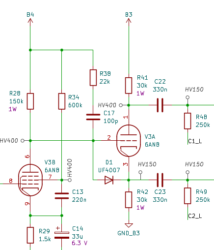

- w katodach lamp przedwzmacniacza przywróciłem „reduktorowe” 4k7 zamiast „sansujowych” 2k5 (mocno poprawia się „noise level” i „dynamic range”)
Nie polecam robić takiego moda RS-a w postaci zamiany 2k5 na 4k7. Zmieniasz punkt pracy 12AX7 w ten sposób. Noise level poprawia Ci się tylko dlatego, że pogłębiasz jeszcze bardziej i tak już głęboką pętlę lokalnego sprzężenia zwrotnego, co w efekcie zmniejsza wzmocnienie, a skoro zmniejsza wzmocnienie to też poziom szumu spada.
Lepszym sposobem, żeby osiągnąć to samo jest zmienić rezystor w dzielniku napięcia przed 6AN8. Ma to tę zaletę, że nie będziesz ingerować w oryginalne punkty pracy lampy 12AX7.

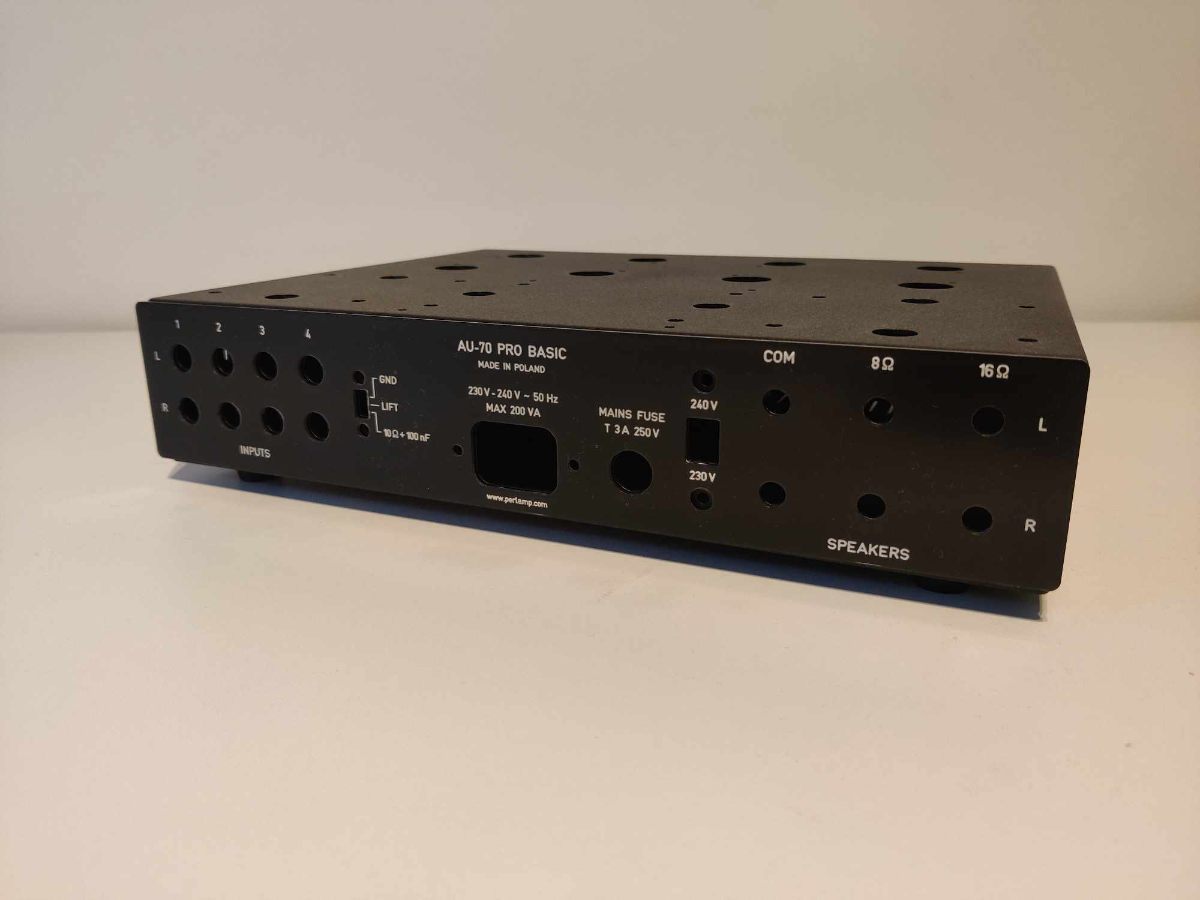

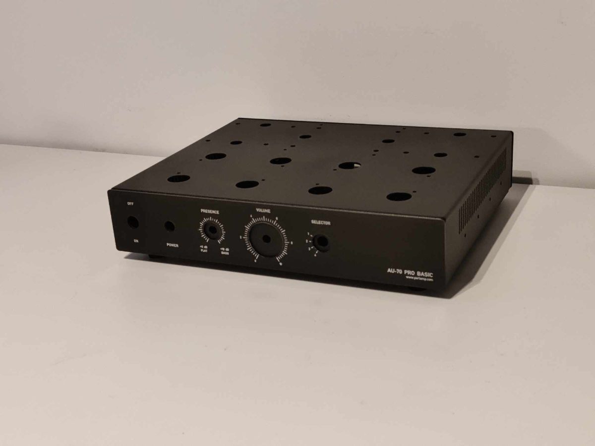

UPDATE W TEMACIE OBÓDÓW:
1. Do tych którzy mają obuodwy BASIC (proste budżetowe, spawane bez napisów). Razem z @Pawialdo zaprojektowaliśmy fronty z pleksiglasu. Także teraz posiadacze tego wariantu najtańszej obudowy mogą zamówić takie fronty, aby zyskać napisy. Wygląda to tak:
thumbnail_Messenger_creation_2ED248E5-9556-4D11-AD48-A850A081118C.thumb.jpg.2b8d47e58d8c62468c3a4cd48f3a77d4.jpg
thumbnail_Messenger_creation_1BF04FF1-36D4-4FB1-9775-A2F059ED3933.thumb.jpg.cbee07e37b8fc8b0940fec6c5d1a6840.jpg

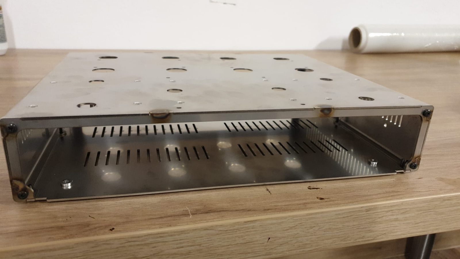

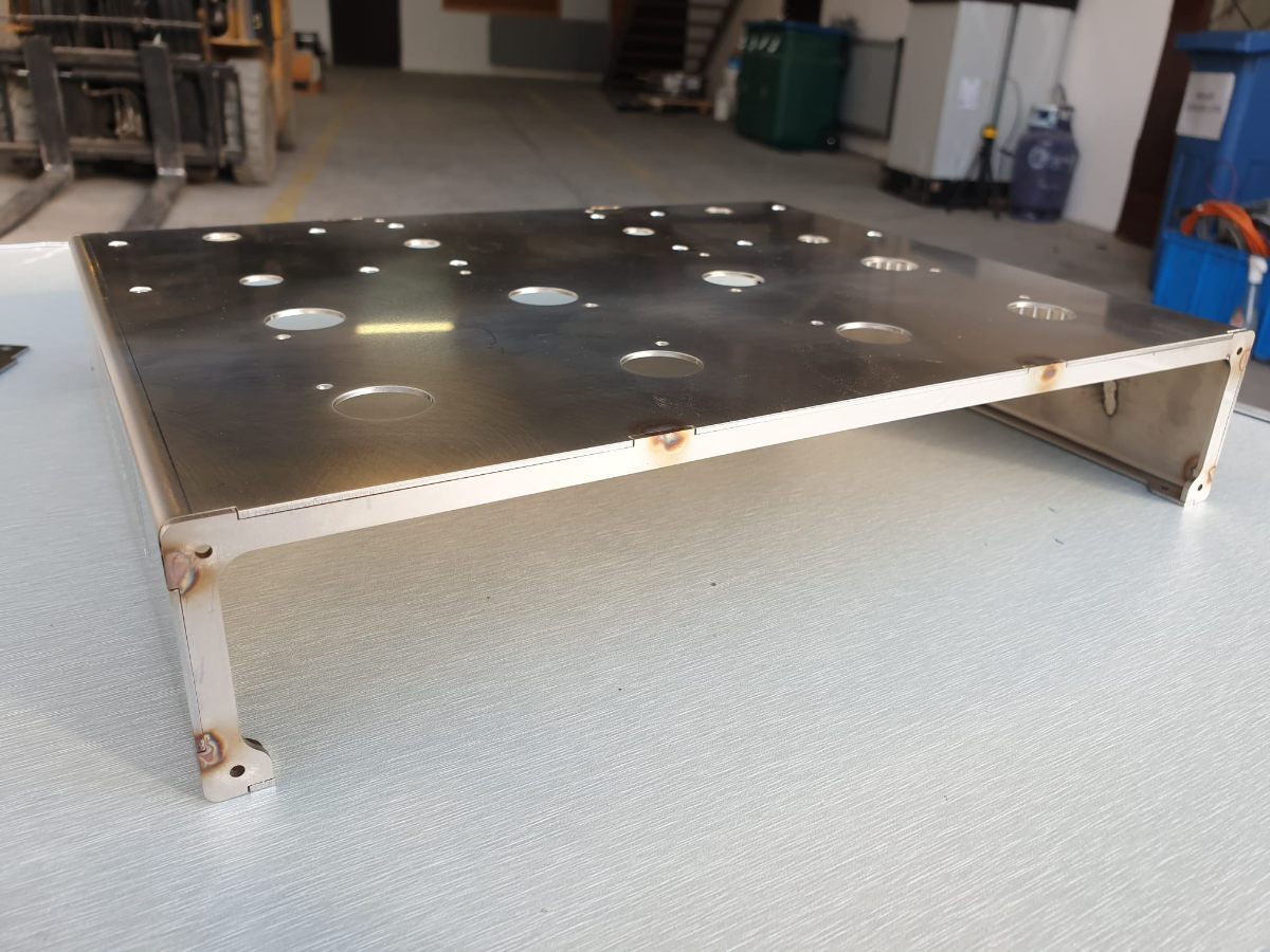

2. Co do obydowy COMPACT (z frontami ze szczotkowanego, anodowanego aluminium) - mamy opóźnienie z powody szukania odpowiedniego dostawcy anodowanych frontów. Dostawca znaleziony.
Potem mieliśmy problemy ze sztywnością. Chcę, żeby obudowy były perfekcyjne. Z tego powodu przeprojektowaliśmy obudowę razem z forumowiczem @Pawialdo:
  • na grubszą blachę 1mm -> 1.5mm
  • dodaliśmy spawanie punktowe dla usztywnienia
  • dodaliśmy nakrętki wciskane dla ułatwienia mocowania transformatorów
Wariant z poprawioną sztywnością wygląda tak:
W typgdniu złożę testowy egzemplarz i po zatwierdzeniu tego wariantu będziemy zbierać pre-ordery 🤞
Dobry pomysł z tym wpinaniem się z pominięciem selektora i przedwzmacniacza.
Mam też jeszcze jedno własne podejrzenie gdzie mogę mieć źródło cross-talku.
Posprawdzam te kwestie i zobaczymy czy coś się poprawi.
@tenkowal uświadomił mi też że wzmacniacz najlepiej składać we dwóch - jeden składa a drugi mówi kiedy przestać 🙂
Sygnał testowy 1kHz do ustawiania mocy wzmacniacza podawałem z generatora.
Chętnie sprawdzę, z tego co widziałem masz zupełnie inne wartości na tym dzielniku.
Na 2k5 DreamAmp szaleje, musiałem dać 4k7.

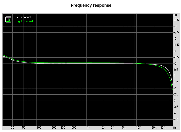

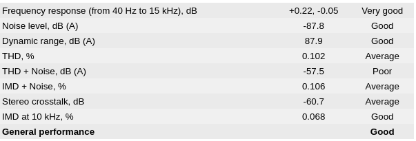

Parametry ma już bardzo przyzwoite:
Używałeś go też podczas pomiaru RMAA? My korzystaliśmy zawsze z zamkniętej pętli - interfejs nadawał i odbierał.
Nie, tylko do ustawienia mocy (mierzonej multimetrem na zaciskach obciążenia).
Sygnał z RMAA (ten wysyłany jeszcze przed rozpoczęciem pomiarów) do ustawiania mocy się nie nadaje.
Z oscyloskopem się da. I tak właśnie trzeba zrobić, żeby mieć pewność, że mierzysz na właściwej mocy
Tak, i na podstawie tej wartości przeliczenie mocy. Przy tym poziomie THD nie trzeba przejmować się błędem odczytu wynikającym ze zniekształceń.
Do tego nie potrzeba oscyloskopu wystarczy multimetr z funkcją MIN MAX
Potwierdzałem ten próbny sygnał z RMAA czy się zgadza.
31 minut temu, tenkowal napisał:
Jeśli poprawnie mierzy przy częstotliwości sygnału testowego, to tak, wystarczy
Warto sobie to sprawdzić, bo bywa różnie.
nagrywamy.com
Jest jeszcze jeden sposób ustawiania mocy tak żeby nie "ścigać" sygnału z RMAA i używać zamkniętej pętli po interfejsie mianowicie można użyć generatora który niedawno podsyłał @przemak tutaj:
To ma dwa problemy. Ten program nie zna poziomu odniesienia - nie wie jaka jest czułość mV/div (bo skąd ma wiedzieć?).
Drugi problem to ze poprawnie skonfigurowane RMAA przechwytuje na wyłączność całe urządzenie przez sterownik ASIO tzw Kernel Streaming. Wiec zaden inny program nie będzie mógł wtedy połączyć się z interfejsem.
Ogólnie wspominałem kiedyś, że kalibracja mocy to najtrudniejsze w pomiarowym przedsięwzięciu.
W dniu 15.10.2024 o 21:56, GarbataPoczwara napisał:
fluke 87v przy 1 kHz? 😎
Dla Ciebie bez oscyloskopu jedyne sensowne wyjście kalibracji mocy jakie widzę to zapiąć się tym Flukiem, wyłączyc auto-range (ustawic zakres manualnie, żeby szybciej łapał zbieżność). W RMAA przestawić próbkowanie na 44.1kHz na czas kalibracji wykorzystując ceche, że program jest głupi i na 44.1kHz impulsy testowe trwają ponad 2x dłużej niż na 96kHz próbkowania. Wtedy jeżeli Fluke jest wystarczająco szybki, to jest szansa, że ustabilizuje w miare wiarygodny odczyt w trybie manual range. 1W na 16om to 4 Vrms, dla 8om 2.83 Vrms. Potem po kalibracji wróć zniowu na 96kHz.
W dniu 15.10.2024 o 22:22, GarbataPoczwara napisał:
Przywiozę wam do Warszawy tego dreamampa to go sobie sami pomierzycie niedowiarki 😁
A przywieź, to wrzucimy na przyrządy 😄 Chociaż uważam, że jeżeli moc podczas pomiaru jest poprawna to parametry tego wzmacniacza wydają się być w normie. I nie trzeba więcej dłubać, poza tym rezystorem w katodzie 12AX7... Różnica w IMD może wynikać też z 2x większej pojemności kondensatorów w zasilaczu (RS podwoił pojemność bo mu brumiało - tak mówił na filmie). Generalnie nie jest to konieczne, bo poprawnie zaprojektowany układ nie brumi, a podwojenie filtracji usztywnia wzmacniacz. Oryginał ma dosyć miękki zasilacz i w mojej kopii chciałem to też odwzorować.

Polecam to sprawdzic. W katodzie wróć do 2.5k tak jak oryginał przykazał 😄
Nie ma problemu bo wykorzystujesz tylko generator sygnałowy z tego programu, a napięcie na zaciskach obciążenia mierzysz multimetrem. Różnica jest taka że sygnał z tego generatora jest stabilny i nie lata jak wariat.
RMAA odpalasz dopiero po ustawieniu mocy i zamknięciu generatora.
Dodatkowo ew. potwierdzasz jeszcze multimetrem czy na pewno jest ok.
Można i tak, a można jak powyżej. Zakres zawsze daję na manual bo też się zorientowałem że szybciej łapie zbieżność.
To potwierdza co już wcześniej pisałem - wzmacniacz powinno się składać we dwóch.
Jeden składa a drugi mówi kiedy przestać 😁

Czy nie można użyć do pomiarów jakiegoś UPL-a? Kolega @Bumpalump dysponuje działającym sprzętem. W końcu to urządzenie dedykowane do tego typu pomiarów.
No można, tylko po co? Interfejs audio w zupełności wystarcza do pomiarów wzmacniacza lampowego. Nie chodzi nam, żeby coś komuś udowodnic, tylko o to, żeby każdy mógł wykonać pomiar w domu, żeby skutecznie wyeliminować ewentualne usterki związane z układem wzmacniacza, co na przykładzie @GarbataPoczwara się udało z bardzo dobrym efekem.
Edytowane przez madras
Problemy z tym pomiarem poziomu rozwiązuje REW, który ma te same ustawienia poziomu przy pomiarze sweep jak i przy generatorze.

No jest problem. RMAA nie daje sygnału testowego na 0 dBFS - sprawdzałem. I ten generator również nie musi. Więc będziesz mieć z jednego i drugiego dwie różne amplitudy. Drugi problem, to już wspominałem - poprawnie skonfigurowane RMAA powinno używać Kernel Streaming przez sterownik ASIO - to jest potrzebne, żeby zminimalizować niepewności pomiaru przez pominięcie miksera systemu operacyjnego. Innymi słowy RMAA zabiera interfejs na wylączność.

Halo halo, a filtr przy 6AN8 (R38/R39 + C17/C18)?
REV3:
REV4:
Co tam się wydarzyło że postanowiłeś "wrócić do Pioneer-a"?
Co to znaczy "miękki zasilacz"? Czym się różni od "twardego" i jakie ma zalety?
Taki, który "nieco przysiada" w tym przypadku przy głośniejszych partiach muzyki, "emulując" kompresję-tak ja to pojmuję. Czy to zaleta czy wada? niech każdy sam sobie rozezna wg własnych upodobań. Ja uważam, że zasilacz powinien być tak skonstruowany, żeby tego typu zjawisko nie miało miejsca, ewentualnie w minimalnym stopniu.
Nie było nigdy "powrotu do Pioneera". Po prostu między rewizją 3. a 4. płytki zmieniłem filtr z Sansui (12kΩ+80pF) na Pioneera (22kΩ+100pF). Filtr Pioneera działa lepiej jak w obwodzie siatki pentody 6AN8 nie ma dużych pojemności pasożytniczych. Wspomniana siatka jest na wysokiej impedancji i jest podatna na pojemności pasożytnicze, dlatego trzeba to kompensować i tak było w oryginalnym Sansui AU-70, gdzie wysokoimpedancyjny sygnał był podany kablem ekranowanym tłumiąc mocno wysokie częstotliwości. Inżynierowie Sansui zastosowali więc filtr 12kΩ+80pF, aby rezonansem wyciągnąć trochę więcej pasma w górę.
Jeżeli użyje się oryginalnego filtru 12kΩ+80pF z moimi płytkami, gdzie nie ma dużych pojemności pasożytniczych w siatce (brak długiego kabla ekranowanego jak w oryginale), to pojawia się duży rezonans w okolicy 50kHz - 60kHz. Nie podobało mi się to i z tego powodu dokonałem korekcji do filtru Pioneera. Oczywiście zajwiska o których piszę występują daleko poza pasmem akustycznym, ale poprawiłem to na wszelki wypadek, żeby zminimalizować szansę na niestabilną pracę końcówki mocy.
Natomiast rozważam "powrót do Sansui" z filterm 12kΩ+80pF w kolejnej rewizji płytek, dodając w kontrolowany sposób pojemność w siatce kondensatorem naśladującą długie kable ekranowane oryginalnego wzmiacniacza. Jestem już po testach takiego rozwiązania i zgodnie z przewidywaniami uzyskałem płaskie pasmo dla oryginalnego filtru 12kΩ+80pF - ubytek góry "stracony" przez pojemność pasożytniczą w siatce został "odzyskany" rezonansem w górze pasma dając w efekcie płaskie pasmo. Ostatnie moje odkrycia i badania w tym zakresie znajdą odzwierciedlenie w nowej rewizji płytek jeszcze bardziej odzworowującą oryginalny wzmacniacz Sansui AU-70.
@GarbataPoczwara u Ciebie w płytkach DreamAmpu musisz samemu ocenić jaki filtr bedzie działać lepiej, przyda się do tego generator i oscyloskop. Na pewno musisz zadbać o to, żeby kabelki między modułami 12AX7 i 6AN8 miały jednakową długość i wprowadzały symetryczną pojemność pasożytniczą w oby kanałach wzmacniacza. W przeciwnym razie bedziesz miał drobne różnice w paśmie przenoszenia między kanałami.
Filtr przy 6AN8 w Sansui to temat rzeka.. Rozpisywalem się już o tym wieloktrotnie. Samo Sansui stosowało różne filtry z powodu rozrzutu produkcyjnego wzmacniaczy montowanych w technice przestrzennej, która nie jest zbyt powtarzalna w porównaniu do PCB. Widziałem przynajmniej 3 wersje 12kΩ+80pF; 12kΩ+30pF i 5kΩ+150pF montowane w oryginalnych egzemplarzach, choć najczęściej powtarzał się ten pierwszy.
