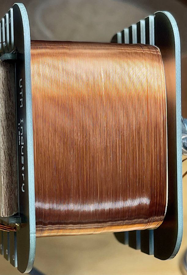

Pytanie czy to jest orginalne trafo
Udało mi się dotrzeć do historii tego transformatora. Kilka lat temu został on wymontowany z niesprawnego wzmacniacza AU70 osobiście, przez samego Reduktora. Wzmacniacz był absolutnie w oryginalnym stanie, nigdy wcześniej nienaprawiany. Bez wątpienia jest to oryginalne trafo z AU70. Nie jest to żadna kopia ani zamiennik serwisowy. Moje źródło informacji jest pewne.
Schemat nawoju jest identyczny z tym, który podał Lis kilkadziesiąt stron temu, potem potwierdził maly63. Kopią tego trafa jest UTM7070.
6 godzin temu, Borewicz88 napisał:
jak nawinąłeś identycznie jak ten na zdjęciu
Nawijamy to w miarę dokładnie.
Ten transformator gwoli ścisłości jest transformatorem serwisowym, nie był we wzmacniaczu od nowości.
Ale to naprawdę nie ma znaczenia, ta kwestia nie musicie sobie zawracać glowy

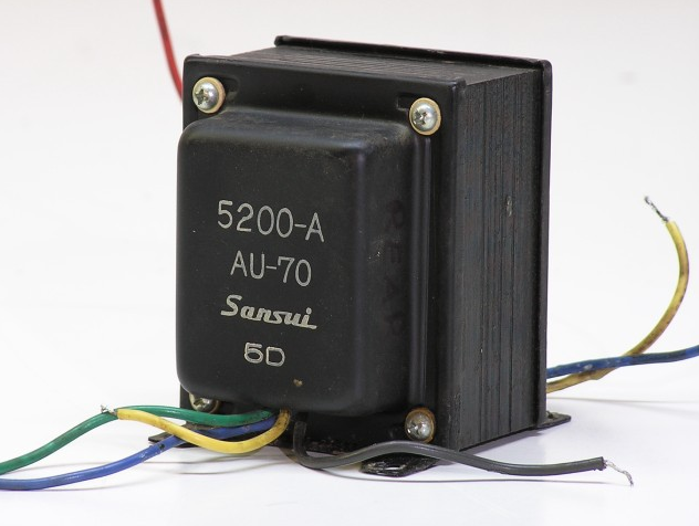

Też mi się wydaje, że transformarory o impedancji pierwotnej Zp=8k, to trafa serwisowe. Gościu z Transcendar, który zjadł zęby na przewijaniu tych transformatorów do AU-70 nawijał według układu sekcji dla wariantu Zp=6.2k. Oto źródło:
A co z różną impedancją pierwotną obu wariantów transformatorów, która w rezultacie przestawia punkt pracy lamp mocy i równierz rzutuje na głębokość sprzężeń NFB i CFB?

20 godzin temu, igsaudio napisał:
Oryginalne trafo do AU-70 wg zdjęć ze zarchiwizowanej strony Transcendar (a Oni naprawdę się na tym znali) to...
Zaloguj się, aby zobaczyć treść (możliwe logowanie za pomocą ) Edytowane przez Inmark
Na stronie Transcendar widać też zdjęcia z przewijania transformatora głośnikowego do AU-70. Dają nieco wglądu sposób nawijania oryginałów - jest ładnie, zwój przy zwoju.
