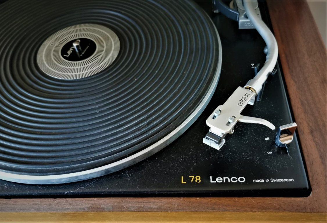

Witam wszystkich. Mam pytanie. Od paru lat korzystam z LENCO L78 (ramię zakończone Ortofon). Do kompletu mam przedwzmacniacz PARASOUND. Wkładka z której korzystam to Tonar 555. Nie podoba mi się jej barwa i ton. To co gram, to głównie jazz i blues, ale jest też Sting, Elton John, Bowie, Led Zeppelin. Chciałbym Was poprosić o poradę dotyczącą wkładki. Uskładałem budżet na poziomie 2K. Co polecacie do tego zestawu? Aha, kolumny to Zoller. Grają dość wysoko.

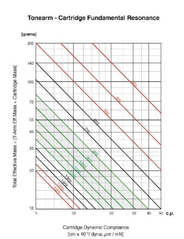

Wkładkę dobiera się, na podstawie masy efektywnej ramienia, wybierając taką która ma stosowna podatność
Policz sobie. Do tego ramienia, z tym headshellem, to chyba tylko wkładki dla DJ ?

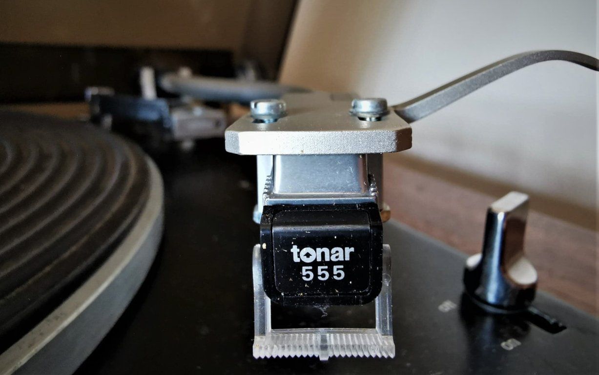

Ten Tonar vel Nagaoka to świetna wkładka, tylko nie na takim czołgu na jakim ją zawiesiłeś. Musiałbyś mieć masę efektywną około 16g, aby ta Nagaoka zagrała  ?

a wiesz chociaż gerwazy jaką ten czołg twój ma masę efektywną
Czy tylko kopiuj wklej , ten sam wykres i se oblicz.
sam se sprawdź i se oblicz zanim coś napiszesz znowu.

Ten gramofon, to ramię, i do tego ten headshell  a na tym wszystkim Tonar 555, świadczy , o tym że pytający nie ma nawet bladego pojęcia o tym co czyni.  To jest wręcz kliniczny przykład.
To trzeba policzyć, a kto to neguje, to nieuk i buc ?

wkładkę masz dobrze dobraną

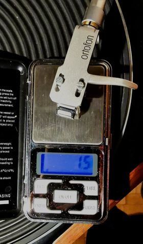

Igłę czyszczę na gąbce. Nacisk 1,5 g - niektórzy mi mówią, że za mało. Przedwzmacniacz PARASOUND. Igła używana.

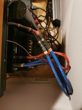

Daj fotkę kabli rca wychodzących z gramofonu ?
Wtyków też .

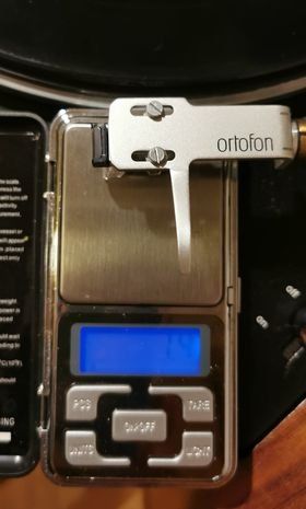

Robisz błąd  ,  tej wagi nie kładzie się na talerzu , za duży masz nacisk igły na płytę przy takim pomiarze .
Płyta na talerz , waga przy talerzu  tak by tacka wagi była na wysokości płyty , wtedy rób pomiar .

Kable
Dzięki za informację w kwestii wagi. Teraz jest 1,4 g
Miałem napisać mniejszy , napisałem większy .?
KALIBER vel rydz .

Źle ustawiony antyskating, widać wykrzywiony wspornik igły, może to także być efekt udaru mechanicznego. Kolega KALIBER ma rację, górna powierzchnia wagi ma być na poziomie płyty a talerzu. Napisz jaki dokładnie model pre masz?
Patrząc na stan igły kupiłbym jakiś pasujący tani zamiennik i sprawdził czy wszystko wróci do normy. A tak w ciemno to bym kupił wkładkę

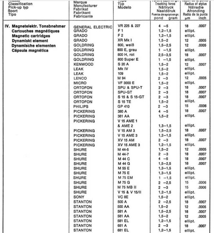

Poniżej zestawienie wkładek gramofonowych, z instrukcji obsługi tego gramofonu, obecnych na rynku, gdy był produkowany ten zabytkowy model. Fajne są te sferyki i eliptyki które są w stanie pracować z naciskiem w przedziale 2-5 g. Na prawdę. Grają świetnie z tym gramofonem. O wkładkach z liniowymi szlifami igieł, zapomnij, są po prostu zbyt podatne do tego ramienia.
kolejne bzdury bo lenco w katalogach jasno i wyraźnie piszę lekkie metalowe ramię .
Tylko heady miało ciężkie i lekkie.
i co to ma do rzeczy jak dane ortofona as212 mówią wyraźnie
ramię w teletubisiach grało z shurem M75 lub v15
Zaloguj się, aby zobaczyć treść (możliwe logowanie za pomocą ) Edytowane przez bolo_senor

Rezonansu do 20 Hz nigdy nie słychać ?
