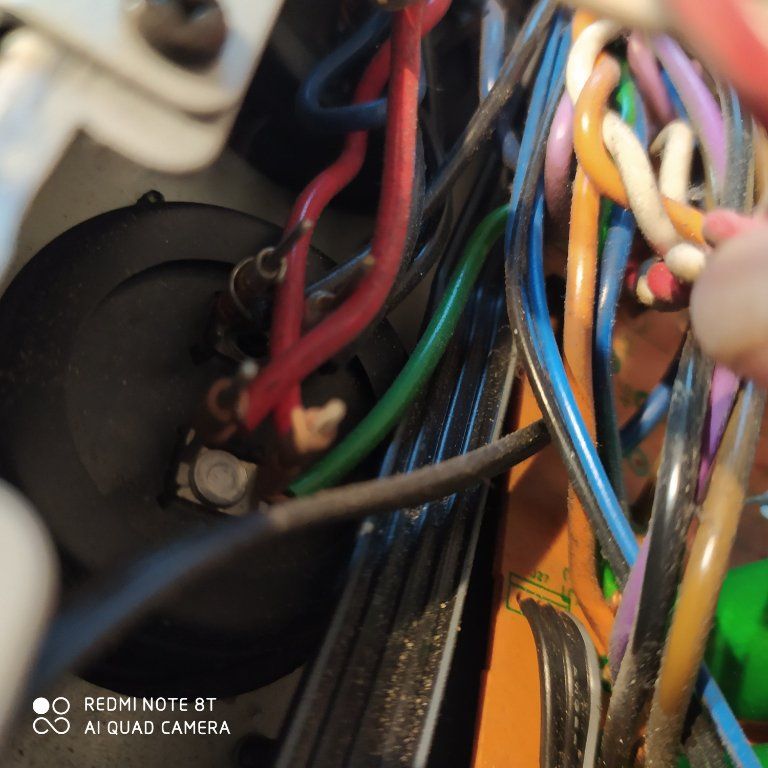

Ten wzmacniacz to staroć z 1986r przecież nie kupię takich samych kondensatorów :-) oznaczenia na kondzie to Pioneer ACH-106 ELNA Black-Neg, temp 85C, wyprowadzenia takie jak na zdjęciu  podwójne długie piny łączone na biegun i do tego idą kable, jak się fachowo nazywa taki typ połączenia?
Kondensator mozesz rozładować poprzez rezystor ok 10-22ohm 5w
To wybrzuszenie nie musi oznaczać wzrostu cisnienia wewnątrz kondensatora, moze to tylko plastikowa nakladka jest odkształcona, wciśnij ja palcem i sprawdź czy się ugnie, jesli tak to kondensator nie jest spuchnięty, a dalej to juz pomiar, nawet zwykly tester pozwoli oszacować ich stan
Właśnie czytałem o rozładowaniu rezystorem, albo żarówką. Co do kondensatorów masz rację wciskałem tą plastikową czapkę na całej powierzchni i ona się łatwo poddaje, a dalej czuć już tylko płaską twardą powierzchnię, na audiokarmie pisali, że to od temperatury po tylu latach ten plastik się odkształca po prostu i nie ma co oceniać po tym stanu kondensatora u dołu wszystkie są suche nic tam nie cieknie, pozostaje więc zrobić pomiar. Pozdrawiam
