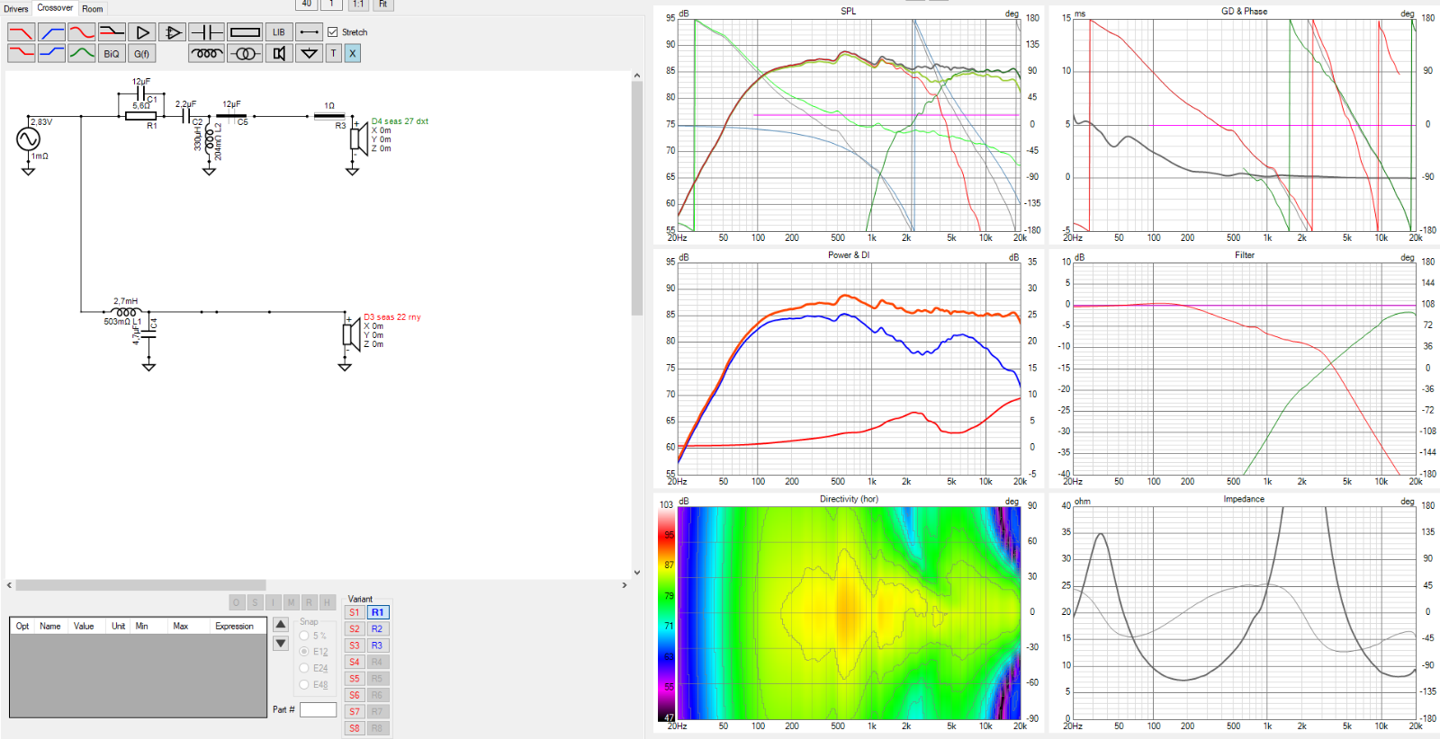

Tak wygląda uproszczona symulacja zwrotki Huraganów. Na podstawie surowych,  fabrycznych danych Seasa- bez żadnej innej obróbki (przesunięcia, BS, Dyfracje):

Ta symulacja nie zawiera zadnych informacji na temat promieniowania offaxis, wiec jest bezwartosciowa.

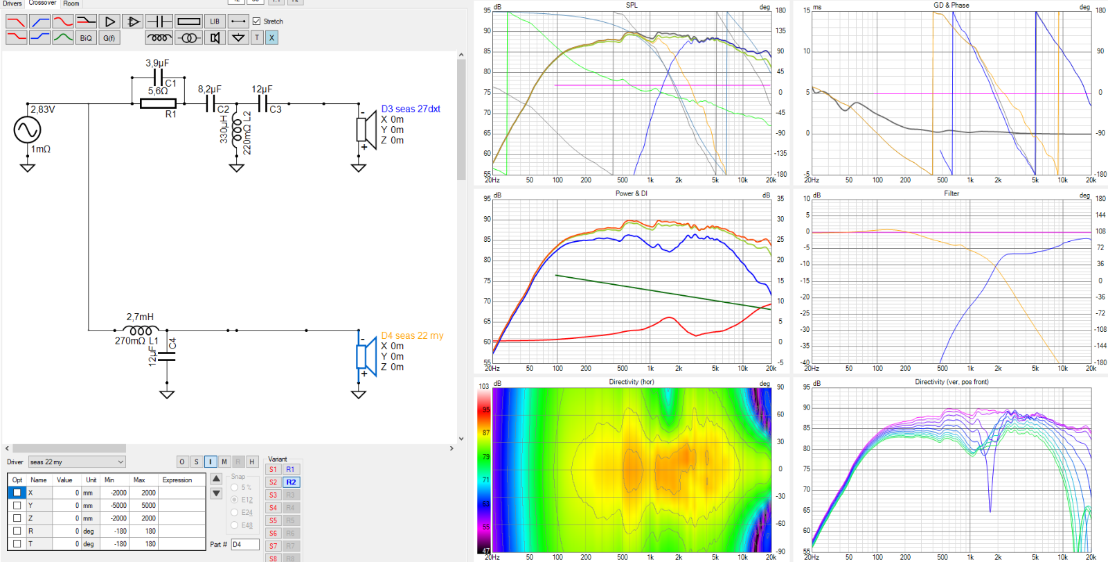

Symulacja z uwzględnieniem kierunkowości w docelowej obudowie:
Zaloguj się, aby zobaczyć treść (możliwe logowanie za pomocą ) Edytowane przez jurek
Powtórka- w powyższej symulacji jest błąd- wprowadziłem nieprawidłową impedancję dla woofera.
Teraz jest OK:

mówią, że pomiary nie grają, jednak pasmo 4-9kHz lekko się wybija, można by uzyc filtr wycinający (pułapkę)
i ściszyć ze 2, 3 dB, tak samo wydaje mi się że wooferowi przydałby się filtr wyższego rzędu, 18dB a z tego ci=o się orietnuję to DXT seasa, lepiej się filtruje 1 czy 2 rzędem... więc chyba warto popracować nad zwrotnicą
w Kii Three nie słyszałem ,a by ktoś narzekał na brzmienie kopułki, a pomiar wygląda jednak sporo inaczej niż w Huricane
@jurek możesz podesłać mi ten plik z vituix, mam pewien pomysł na filtr, wrzucę u siebie, i jak będzie to wyglądało znośnie, zamieszczę wynik

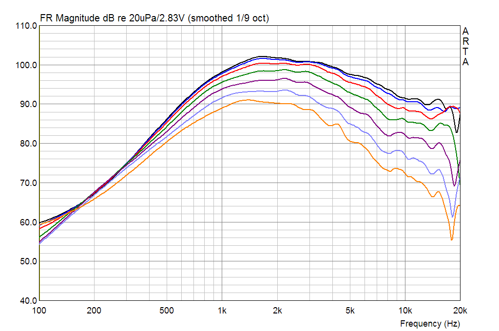

tu masz pomiary Seasa 22RNY
oraz DXT
Zaloguj się, aby zobaczyć treść (możliwe logowanie za pomocą ) Edytowane przez Ape

Załączam plik symulacji Vituix dla Hurricane. Będzie podstawa do konstruktywnej krytyki :)
