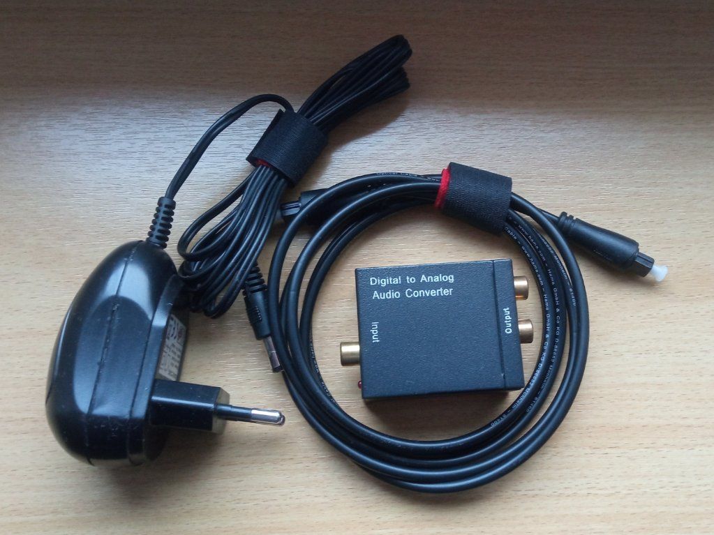

Nie napisałeś jaki masz wzmacniacz. Jak bez DAC albo wpinasz się w gniazdo głośnikowe TV, albo dokupujesz zewnętrzny DAC i wpinasz się w TV przez Toslink lub Coaxial.
Jeśli wzmacniacz z DAC to wiadomo. Opcja druga, bez wydatku w postaci DAC.

Dźwięk z wyjścia sluchawkowego w porównaniu z zastosowaniem nawet najtańszego DACa, jest zazwyczaj tragicznej jakości. Lepiej wydać 30-40 zł na najtańszy przetwornik z Allegro, lub takową używkę (sam parę dni temu sprzedałem taki za 25zl), jak psuć sobie dźwięk gó...nym połączeniem.
Do TV to choćby taki, najtańszy. I tak nie musi przetwarzać sygnału wysokiej jakości, bo taki nie jest nadawany, a jakość DACa z nawiązką spełnia wymagania dla tv i YT.

Na początek FIIO D03K
Nie można być przeciw- przecież współczesne telewizory nie mają wyjść analogowych audio, więc DAC w ich przypadku jest koniecznością.
(Obojętnie, czy wewnątrz wzmacniacza, czy jako zewnętrzny klocek.)
