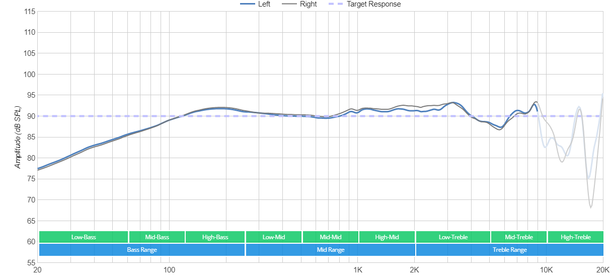

Nie wiem od kiedy HD600 są przymulone, to grado są cholernie rozjaśnione i krzykliwe.
HD600 są jednymi z najbardziej równo grających słuchawek na rynku.
Chyba nie muszę tłumaczyć który pomiar to które słuchawki (HD600 vs 325e).

Ani Grado nie są krzykliwe, ani sennheisery przytulone.  Taki odbiór można mieć podpinając HD600 lub sr325 do słabego źródła, np telefonu. Wyciąganie wniosków na podstawie tego typu testów prowadzi do właśnie takich fałszywych opinii o produktach.
Na poziomie, który oferują zarówno hd600 jak i sr325 należy już świadomie dobierać pozostałe elementy toru. Wbrew pozorom z jednych i drugich można uzyskać bardzo podobne brzmienie.

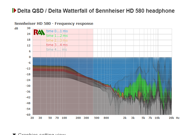

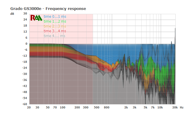

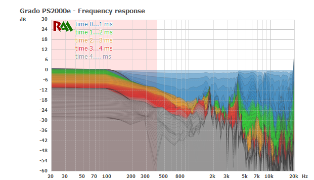

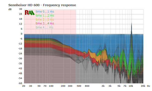

Tutaj macie pomiar wodospadu dla poszczególnych słuchawek. Najgorsze są "oczywiście" GS3000e. HD580 jest daleko, bardzo daleko z przodu.

Szaku jak czytać te wykresy? Możesz skomentować / podzielić się doświadczeniami?
Wykresy przedstawiają "wodospad". Jest to częstotliwość w funkcjach czasu i głośności. Pokazuje to kolokwialnie ujmując "utrzymywanie się dźwięku".
Tym wodospad krótszy, tym dźwięk krócej "wybrzmiewa", ale realnie to "wybrzmiewanie" to nic innego jak dzwony czy inaczej "walenie po uszach".
Idealny wodospad jest praktycznie idealnie płaski. Czyli przy tym pomiarze powinna być płaska, niebieska ścianka.
Tak w największym skrócie mówiąc.
