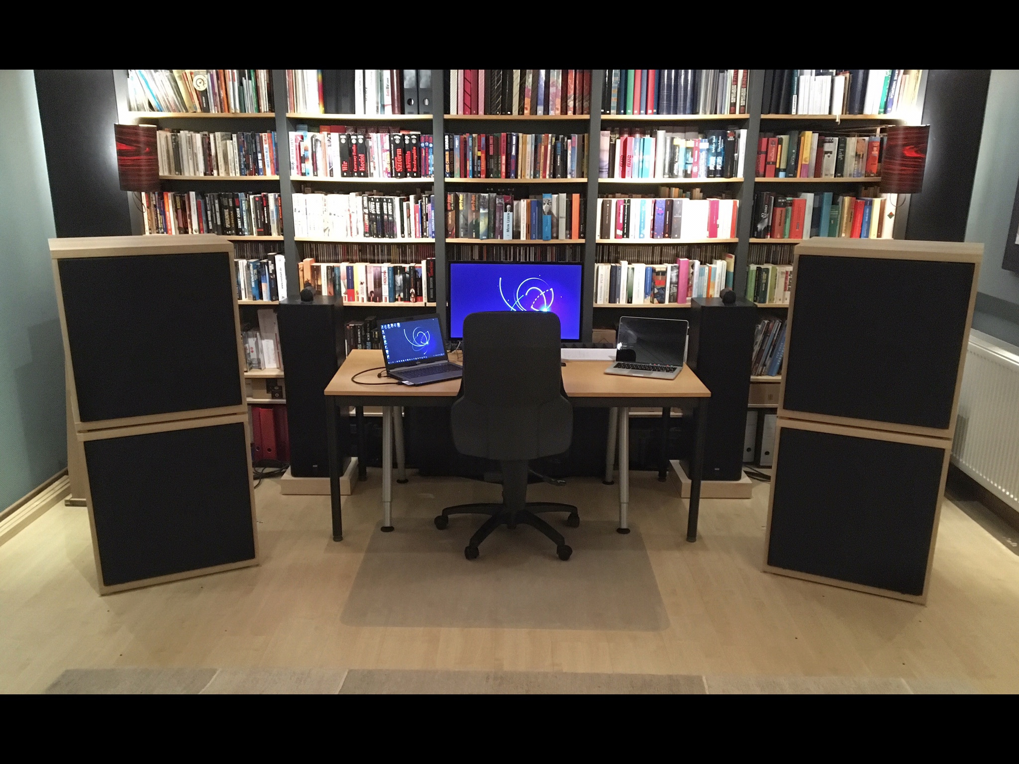

Wyprobowalem tez rozne kombinacje przod/tyl. Lepiej brzmial system jak absorbery mialem przed soba, a dyfuzory (czyli regal) za soba, ale z praktycznych wzgledow (potrzebuje biurko jako home office) chwilowo odwrocilem wszystko o 180 stopni i patrze na regal, a absorbery sa za mna.

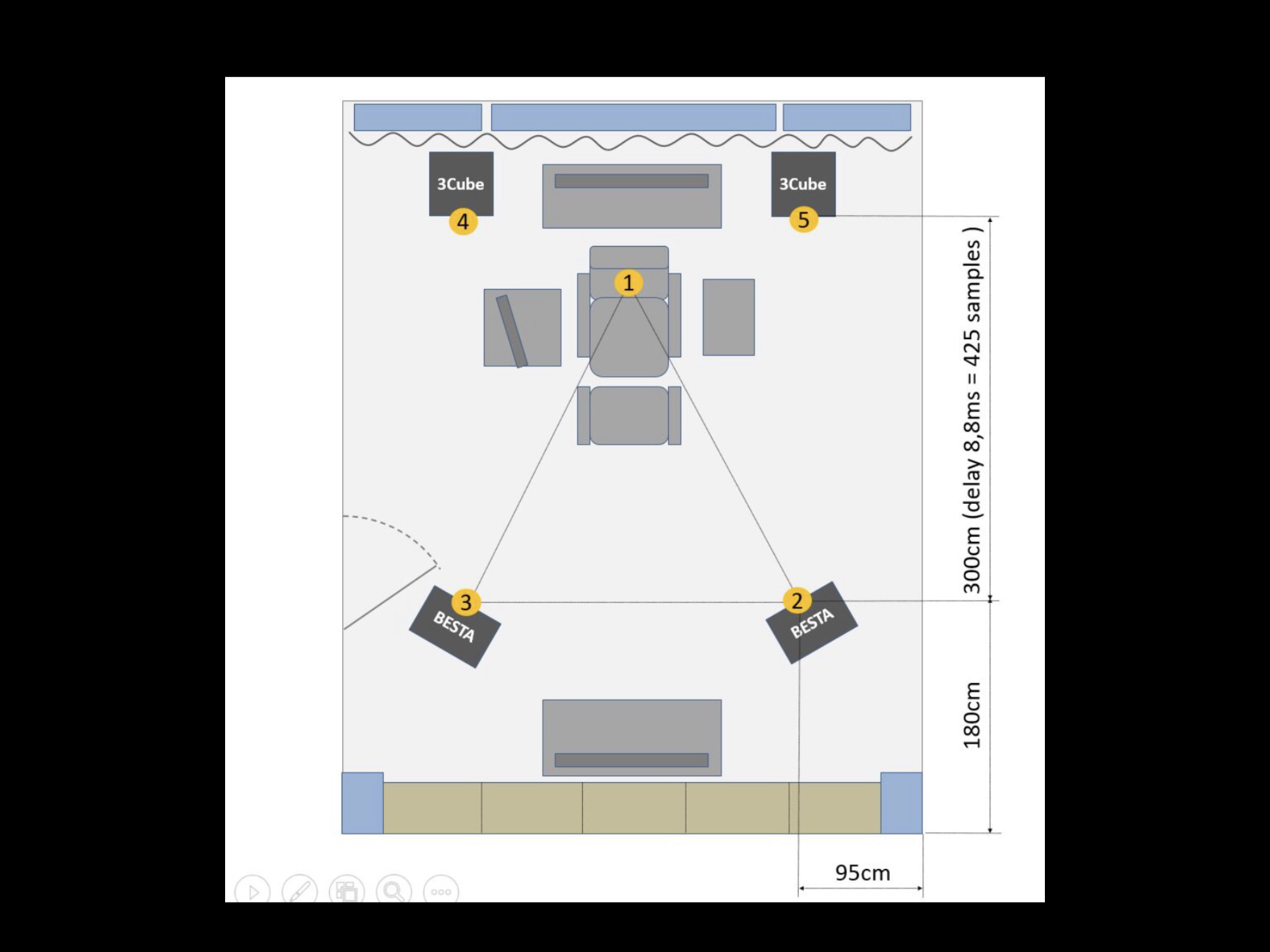

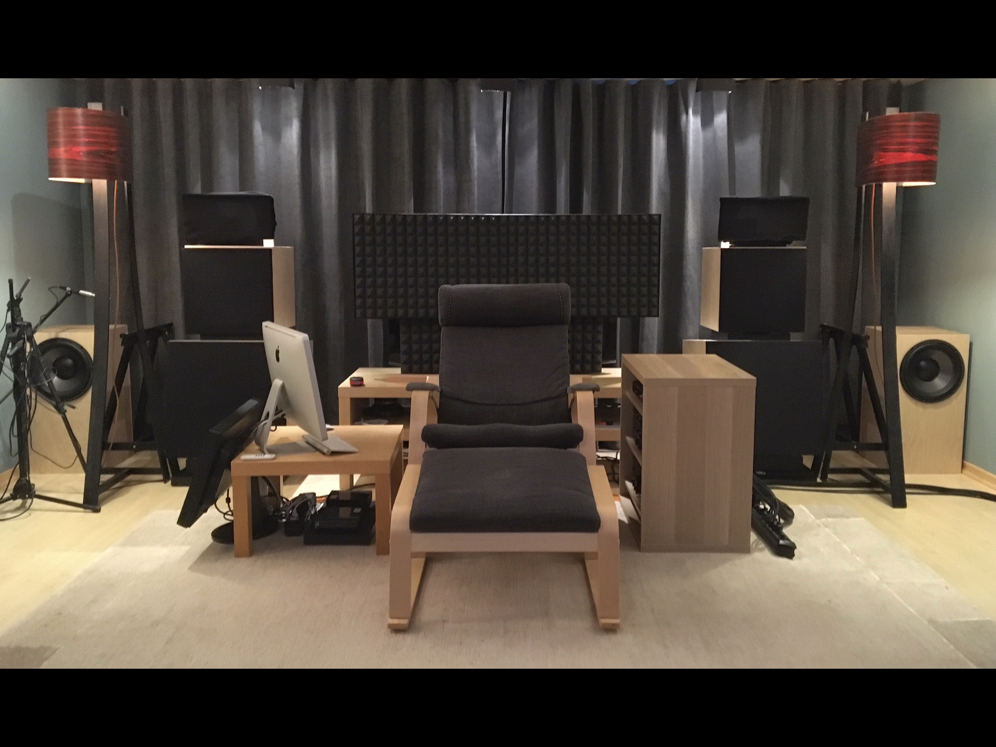

Tak to aktualnie wyglada
Zaloguj się, aby zobaczyć treść (możliwe logowanie za pomocą ) IMG_5672.thumb.png.c26f0cf1de4436d07f5e0b5ab4ef25a5.pngSetup

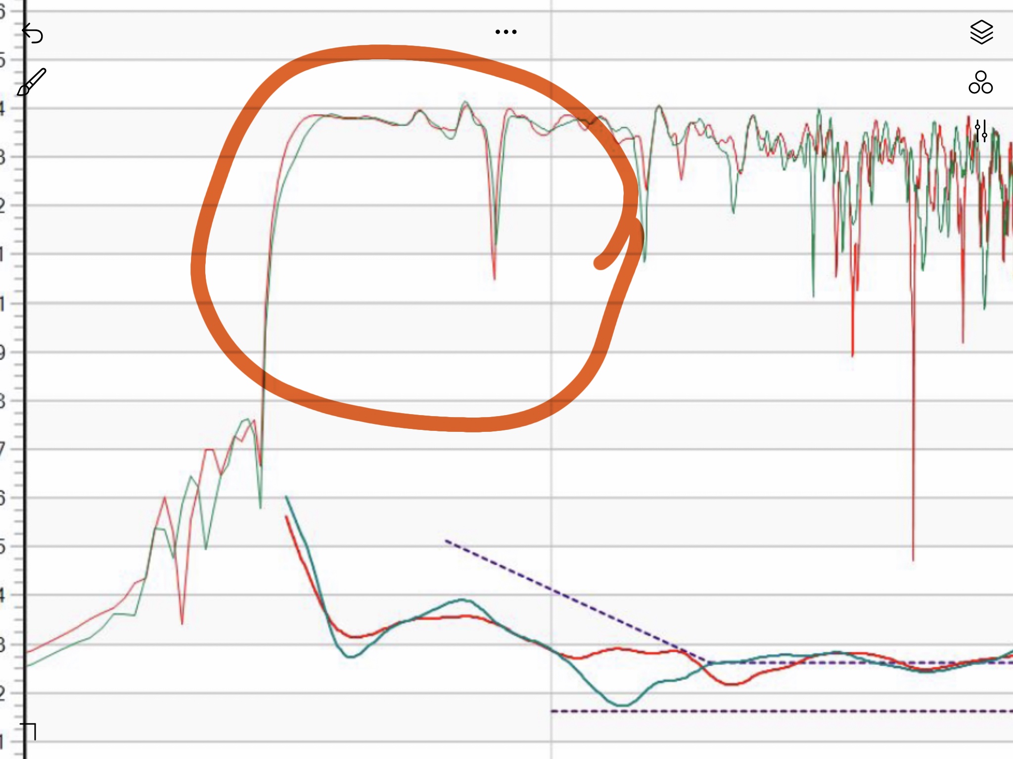

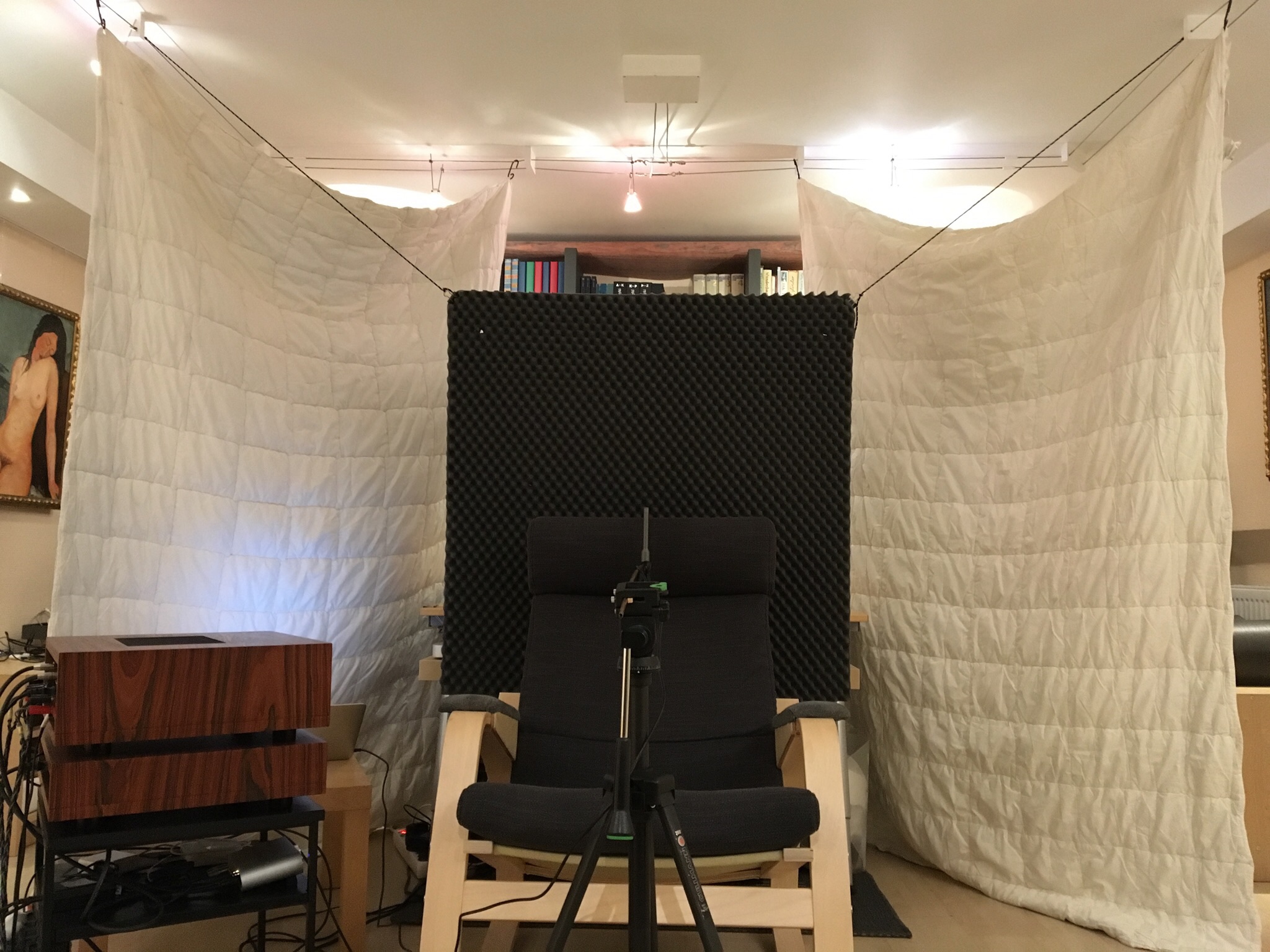

IMG_5673.thumb.png.29bd4a6125d91b4d0e9c34c217a430f6.pngTak wygladaly pomiary zanim wstawilem absorbery za kotara (widac wzrost poglosu ponizej 300Hz) ale ciagle jeszcze w normie „Audio“ na domowe warunki
Widac brak atywnych pulapek - dziura w basie i peak w poglosie przy ok. 50Hz

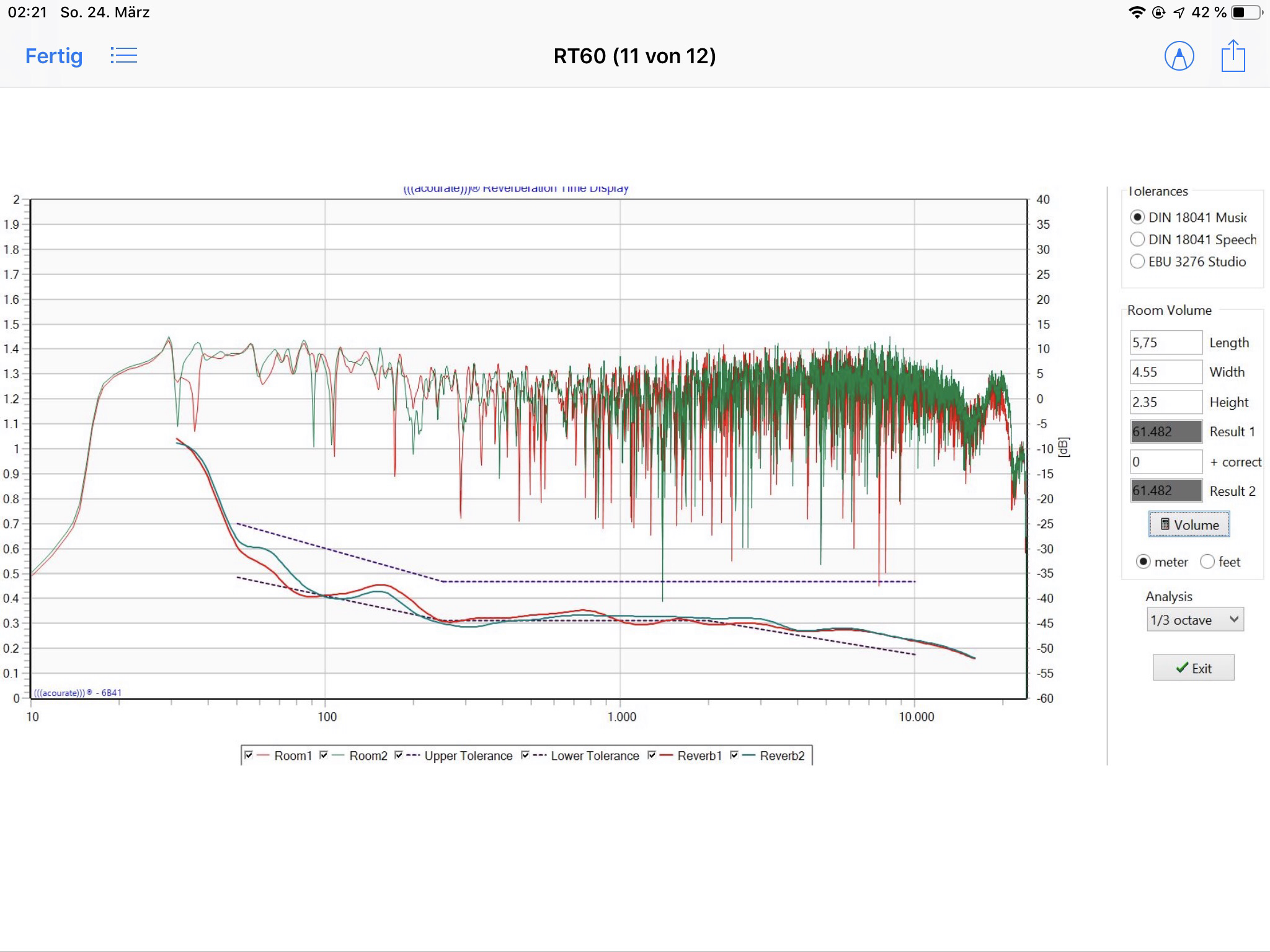

Uzycie tych wielkich tylnych absorberow i aktywnych pulapek wprowadzilo dalsza poprawe zakresu ponizej 300Hz

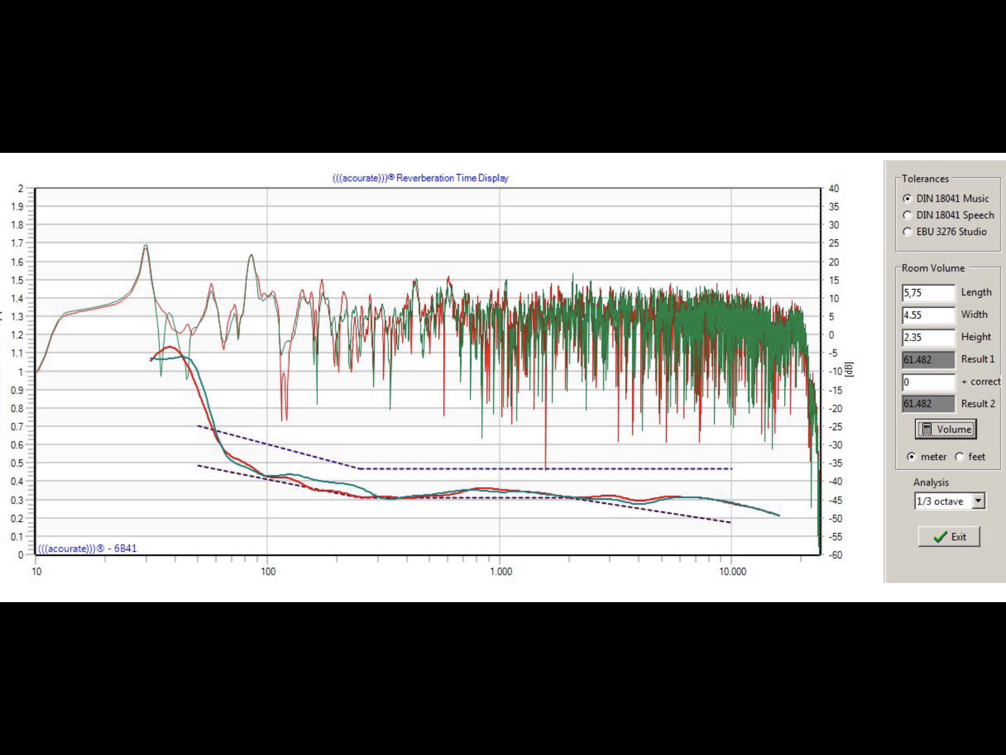

Aktualnie po wielu, wielu eksperymentach z DBA udalo mi sie zepchnac caly poglosu w zakres normy studyjnej osiagajac absolutnie rewelacyjnie niski i WYROWNANY przebieg (lewo/prawo i wysokie/niskie czestotliwosci) az do najnizszego basu. Nieosiagalny konwencjonalnymi srodkami
W tym cytacie użyłeś terminu „norma studyjna”. Jaka wartość jest tej normy? Zapewne można to odczytać na wykresie. Zapewne jest niska.
Następnie dużymi literami „wyrównany” zapewne chciałbyś podkreślić znaczenie tego słowa.
To zakładka Start, więc może mógłbyś nam wyjaśnić w prostych słowach dlaczego należy dążyć, by pogłos był „niski i wyrównany”.
Jak rozumiem w normalnych/mieszkalnych pomieszczeniach bez wykorzystania DBA jest to nieosiągalne, prawda?
Gdy przyglądam się zdjęciom Twojego pokoju odsłuchowego/home office, myślę sobie; oby mi było dane kiedykolwiek posłuchać muzyki w takim miejscu.

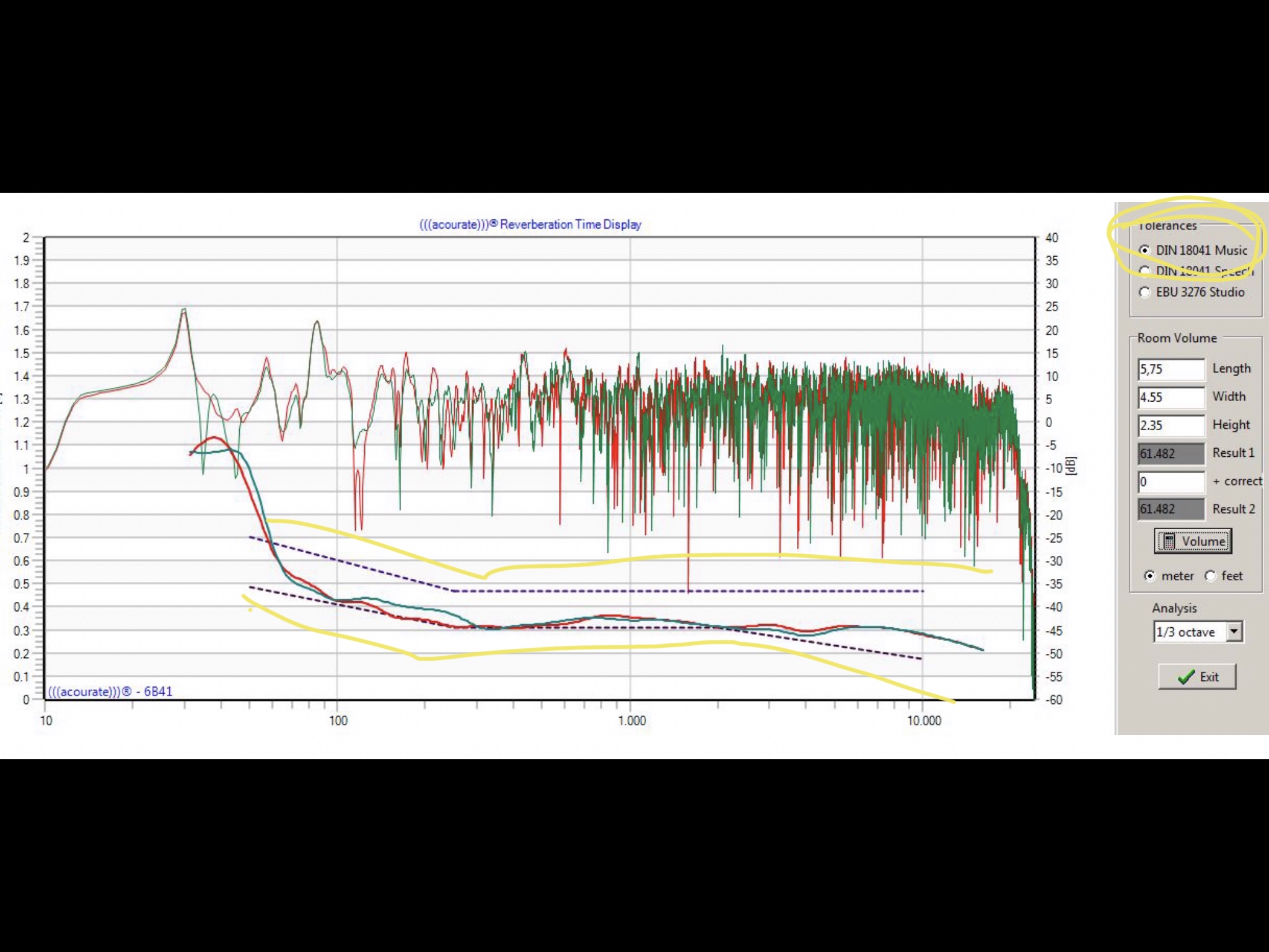

Na zalaczonym wykresie widac widac punktowane linie wyznaczajace „korytarz“ / zakres poglosu
norma EBU 3276 (okolo 0,18-0,28s)
Wazny jest zrownowazony:
1. w calym zakresie czestotliwosci, - rozne czasy dla roznych czestotliwosci powodowaly by „podkolorowanie“ reprodukcji
2. dla lewego i prawego kanalu takie same. Rozne poglosy powodowaly by asymetrie kanalow i zaburzenie sceny
DBA rozwiazuje tylko problemy najnizszych czestotliwosci, ale to wystarczy, gdyz sa one najbardziej upierdliwe i najtrudniejsze do skorygowania
Na pierwszym wykresie widac zredukowane wymagania na pomieszczenia „domowe“ (norma DIN)

Na zdjeciu widac po co te ksiazki

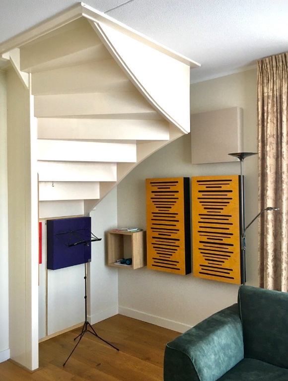

A u mnie coś takiego w pokoju dziennym, tu stoi stereo.
To jeden z powodów/wielu, dla których zrezygnowałem z oddzielnego pokoju na potrzeby audio.
