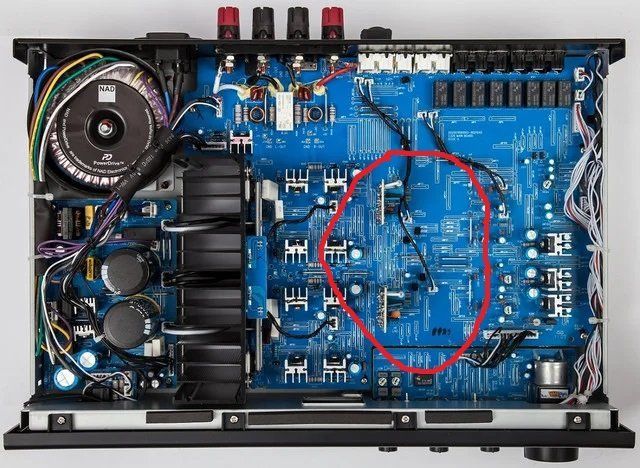

Witam. Jak w temacie.. zakupiłem nowy wzmacniacz NAD c326bee (o ile nowy, po ilu zwrotach). Według mnie za mocno się grzeje przy naprawdę minimalnej głośności (a może ten model tak ma). Nie grzeje się tyle radiator (ma normalną temperaturę) co te dwie płyty pionowe wystające z płyty głównej (ZAŁĄCZAM FOTO Z CZERWONĄ OBWÓDKĄ). Mierzyłem temperaturę pokrywy termometrem w tym miejscu.. wyszło około 38 stopni (nie wiem jak wysoka temperatura jest tych płytek w środku) ale na pewno są gorętsze od radiatora czy pokrywy. Może znajdzie się jakiś elektryk/elektronik na forum lub posiadacz owego modelu...

Nie posiadam nic z tej marki, ponoc wzmaki graja bardzo zacnie ale spotkałem się z opiniami że od paru lat sprzety NAD dość mocno posypały na jakosci, grzeją się a  użyte w nich komponenty np. rezystory pracują na skrajnych wartościach wytrzymałości. Na YT jest kanal Hi-Fi Surgery i NAD'ów trafia tam cała masa, spotyka się nawet 2 latki do generalnego remontu... Żartobliwe rozwinięcie skrótu NAD to New Disaster Audio. Więc może ten typ tak ma, może ktoś z właścicieli się wypowie wtedy będzie jasność w temacie.

Również miałem tego NAD'a. Obojętnie czy był "na biegu jałowym" czy też jak sobie grał to grzał się tak samo mocno. Oczywiście wzmacniacz nie był wciśnięty gdzieś w półkę tylko stał na szafce rtv ze sporą przestrzenią dookoła więc wentylację miał zapewnioną. Od nowości grzał się bardzo mocno skubaniec ? Po pół roku go sprzedałem, więc nie wiem jakie były jego dalsze losy.

Proponował bym sprawdzić prąd spoczynkowy i porównać wartości do tych zalecanych przez producenta.
Istnieje również opcja , że w ramach oszczędności plus świadomego skrócenia żywotności sprzętu producent zastosował np zbyt słabe rezystory , które się grzeją i po czasie padają. Do tego można zerknąć na małe radiatory dla tranzystorów, być może jak wyżej zostały zamontowane zbyt małych gabarytów i wypadało by poprawić chłodzenie tych elementów...

Dzięki za odpowiedzi ? Jednak trzymam się tych od właścicieli. Co do jakości sprzętów, elektroniki to np Yamahy są w podobnej ilości wysyłane do serwisanta z którym rozmawiałem (z tym że Yamahy w większej ilości bo są popularniejsze) nie ma znaczenia jaka marka, jednak NAD jest lepszym wyborem "stereo" ale chciałem zapytać jeszcze tutaj o temperaturę. Co do tych "nieszczęsnych" potencjometrów na które wszyscy tak narzekają.. mam drugi egzemplarz z salonu i nie mam z nim problemów a też słucham bardzo cicho muzykę nocą... aha i uważałbym na tego typu youtuberów i elektryków/elektroników "z wąsami" w komentarzach. Proponuję zadzwonić do audioklan Warszawa (serwis m.in NAD/Yamaha) raczej nie we współpracy z salonami sprzedaży bo sam serwisant wypowiedział się wątpliwie co do kompletowania przez takie salony sprzętu.
