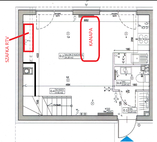

Planuję kupić głośniki podłogowe, które chciałbym postawić po obu stronach szafki RTV przy ścianie, kanapa znajduje się ok. 3m od wspomnianej ściany, salon jest otwarty na kuchnię i korytarz, powierzchnia salonu to ok. 25m2 + kuchnia znajdująca się za kanapą ok. 4,5m2. Plan pomieszczenia załączam na końcu postu. Do głośników oczywiście wzmacniacz lub amplituner z wyjściem optycznym - głośniki chcę podłączyć pod TV, w którym niestety nie mam wyjścia HDMI ARC.

- zależy mi na bas refleksie (najlepiej z przodu, głośniki będą ustawione w narożnikach wnęki, wolałbym uniknąć efektu "dudnienia");

- pomieszczenie - salon 25m2 z otwartą kuchnią 4,5m2;

Pylon Pearl 25 mają bas refleks z tyłu, będą stały w narożniku pokoju z obu strony (z drugiej strony jest dostawiona ściana z płyty GK) i obawiam się że przy takim ustawieniu może nie być zbyt dobrze.
