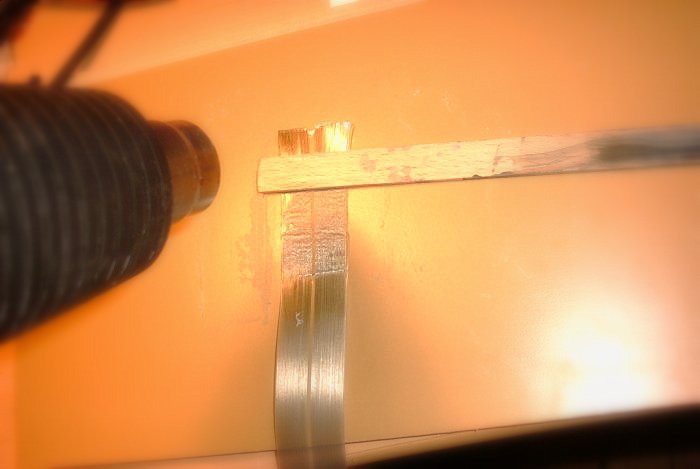

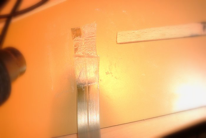

... odświeżam wątek ... pożyczyłem bedrocka i musiałem coś zrobić na szybko z tego co miałem ... i nowy sposób na sciąganie izolacji z taśmy ... pozdrawiam

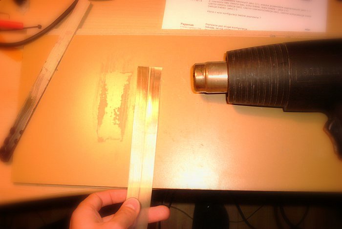

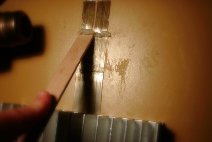

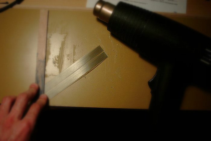

cd ...
