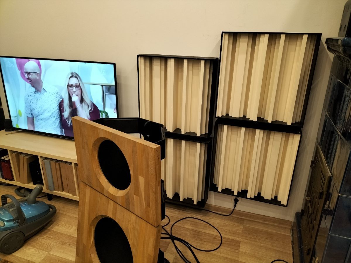

Dyfuzory jakie użyłem to 1D 7n i 11n, po 4 60x60 na stronę , Sklejka

Moje OB nie mają części "wysokotonowej" sensu stricte. EMS LB12 to głośnik szerokopasmowy. Natomiast powodowany ciekawością zainstalowałem kiedyś tymczasową komorę zamykającą jego tył. Efekt był jednoznacznie negatywny, 12 calowy fullrange wymagałby dla wytłumienia promieniowania energii tyłu o wiele większej objętości - mała objętość rodzi w takim przypadku ogromne zniekształcenia.
Natomiast dyfuzory dały bardzo znaczący, pozytywny efekt. Rozciągnięcie przestrzeni, absolutna ewolucja poziomu jakości brzmienia gitar, perkusji, basu. "Napowietrzenie" całości to chyba najtrafniejsze określenie

Po miesiącach konsultacji z AES😂 ostateczny rozkład dyfuzorów został ustalony. Już wiszą na ścianie
