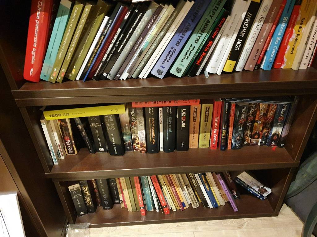

Kupiłbym duży, konkretny regał na przednią ścianę i zapełnił go "audiofilskimi" książkami. Taki jak na obrazku tylko sporo większy, który ładnie będzie się komponował z granatowym piecem kaflowym. Wyłożenie ściany gipsową namiastką cegły również pomoże.

I niestety trochę niepokoją mnie te stwierdzenia że półka z książkami będzie działać dużo lepiej niż dyfuzor i to w szerszym zakresie... o ile zgadzam się że nawalone ustroje na pałę może i poprawią akustykę, ale przyjemność słuchania zmniejszą, to na pewno nie mogę się zgodzić z tym że książki poukładane na półce są lepsze niż dyfuzor... bo nie są i tutaj nikt nie powinien mieć wątpliwości

I teraz: opcja 1: Regał. Przesunięcie całego regału? W tył? W przód ? W prawo? w lewo?
Więcej książek? Mniej? Grubsze? Wyższe?
Chodzi mi o to że użycie dyfuzorów jest NARZĘDZIEM, co do którego możemy przewidzieć (przynajmniej w jakimś stopniu) skutki jego użycia. Ma ono jakieś powtarzalne cechy.
W stosunku do jeżdżenia regałem i jego zapełniania daje ono naprawdę spore możliwości.
A wbrew mitom rozproszenie to nie całkowity chaos ...

Te powtarzalne cechy to głównie wymiar i cena a jego możliwości w stosunku do regału, są niewielkie. To własnie w dużym regale możesz w dowolnym momencie zmienić układ książek na inny. Książki będą działały w szerszym zakresie, bo wspomniany przez Ciebie QRD ma przestrzenie 10 centymetrowe czyli częstotliwość "zagięcia" kończy sie w okolicach 4kHz zgodnie zresztą z rysunkiem. Książki z racji dowolnej grubości (od 1 do nawet 10 cm) będą miały większe pasmo oddziaływania). W gratisie dostaniesz niewielkie tłumienie i zmniejszenie pogłosu.

niestety trochę źle zrozumiałeś teorię dyfuzorów, dolny zakres pochłaniania zależy od maksymalnej GŁĘBOKOŚCI studzienki - ten QRD ma 10 cm i od tego zależy dolny zakres ok. 600 Hz. Górny zakres te ok. 4000 Hz zależy od SZEROKOŚCI studzienki, która jest stała ok. 7 cm. Książki mają zmienną szerokość grzbietu (studzienki), to się zgadza, ale od tego będzie zależeć tylko górny zakres. Więc weź jeszcze pod uwagę dolny... między głębokościami umieszczenia książek w półce nie masz chyba różnicy 10 cm co? chyba że je sobie tak powysuwasz i masz bardzo szeroką półkę... Ja zrobiłem zdjęcie na szybko swojej i wyszło że głębokość maksymalna to ze 3 cm. To dałoby rozpraszacz działający od ok. 2000 do niech będzie, 5000-6000 Hz - wyżej niż ten QRD. W dalszym ciągu bardzo słaby pomysł, zwłaszcza między kolumnami z przodu, gdzie tych częstotliwości +2000 Hz po prostu nie ma
No i ostatecznie, rozpraszacz akustyczny to obliczona matematyczna sekwencja która ma dawać taki a nie inny efekt i maksymalizować pochłanianie.... w książkach tego nie masz. Nawet jak sobie ułożysz w sekwencję, to pochłanianie papieru da dużo gorszy efekt

Po czym rozpoznasz, czy regal i ksiazki zadzialaly efektywnie i rownomiernie w szerszym zakresie czestotliwosci (a nie tylko przy 4kHz). Jak zmierzysz to i jaka wartosc byla by dobra?

między głębokościami umieszczenia książek w półce nie masz chyba różnicy 10 cm co? ... zwłaszcza między kolumnami z przodu, gdzie tych częstotliwości +2000 Hz po prostu nie ma
