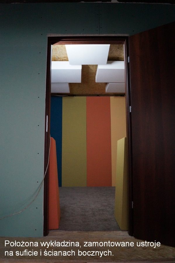

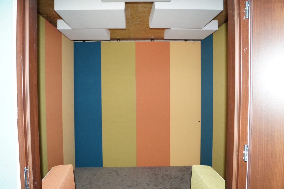

Skoro garaż jest wynajmowany to lepiej będzie zrobić ustroje w ramach i postawić przy ścianach, zawsze będzie można je potem zabrać/sprzedać jak się skończy wynajem. Ja kiedyś podzieliłem garaż 1/3 na graciarnie i 2/3 na salkę z ustrojami ustawionymi przy ścianach.
Nie bardzo wiem, co kryje się za hasłem "ustroje w ramach"
Lepiej, ale trochę drożej, trochę trudniej i trochę więcej kłopotu.
Chodzi o to że  nie przykręcasz ram do ściany tylko robisz ramę, wypełniasz wełną, owijasz fizeliną i tkaniną, a potem stawiasz pod ścianą lub robisz dylatację i klinujesz z sufitem (tak jak ja zrobiłem) lub przykręcasz na kątowniki do ściany.
Czyli proponujesz mi zrobienie paneli absorbujących i postawienie ich kawałek od ściany? xD
No tak mniej więcej. Tylko trzy ściany zrobił, to już zupełnie niepraktyczne 😉
3 ściany, bo w środku są nie tylko pochłaniacze, ale i rozpraszacze 🙂
To już w ogóle nie jest praktyczne 😉
