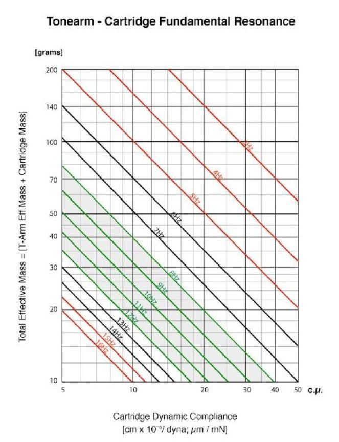

A szkoda bo to informacja podstawowa, ponieważ aby dobrać wkładkę do ramienia potrzebna jest informacja jakie to ramię, jaką ma masę efektywną, wtedy z tabeli rezonansu dobierasz wkładkę której igła ma odpowiednią podatność.
 Z wymienionych przez ciebie wkładek najlepsza jest AT13Ea. Problemem będzie igła, tych igieł nie produkuje się od 35-40 lat, zakup starej oryginalnej igły, jest obarczony dużym ryzkiem, tanie zamienniki nie mają nic wspólnego z oryginalną igłą.

Najprościej byłoby wymienić samą igłę w ortofonie na model wyższej klasy, Blue, Brozne, Black. Tylko wpierw policz sobie z tabeli rezonansu,  jaką podatność powinna mieć igła w stosunku do masy efektywnej twojego ramienia, aby wydać sensownie pieniądze.

Model Telefunken 600, z tym ramieniem,  był sprzedawany z wkładką Shure V15 Type III.
To jest wysoko podatna wkładka, podatność, chyba dynamiczna,  jest rzędu 30. Chyba, ale załóżmy że to prawdziwa informacja.
Patrzysz w tabelę rezonansu, dla podatności 30, aby rezonans wypadł optymalnie, w połowie zalecanego zakresu, czyli na 10 Hz, ramię powinno mieć masę efektywną..... około 10g, licząc z wkładka, która ma wagę 6 g, czyli bardzo lekkie ramię
Czyli sprzedawali ten gramofon, z źle dobraną wkładką, no ale Shure wciskało wtedy ten model gdzie tylko się dało.
Napisałem ci o tym abyś zrozumiał o co tutaj w ogóle chodzi
Idziemy dalej
Ortofon podaje masę efektywną ramienia, 12-18g, bez wkładki, masa efektywna jest zależna, od położenia przeciwwagi.
Załóżmy wartość średnią, czyli połowę, ramię ma masę 15g, plus waga wkładki załóżmy 6g, śrubki, da nam to masę efektywną całości 22g. Czyli będziemy potrzebowali wkładki której igłą ma podatność  12/10Hz
Czyli dość mało podatnej wkładki.
Dlatego, owa Goldring E3 gra przyzwoicie, w klasie budżetowej,  na tym ramieniu, bo to w miarę mało podatna wkładka, a Ortofon Blue który ma podatność 20 gra kiepsko, mimo że to klasowo o wiele lepsza wkładka, bo mechanicznie nie nadaje się do tego ramienia.
Czy wszystkie nasze założenia były prawidłowe, sprawdzamy poprzez pomiar, np z użyciem komputera i programu Audacity. Mamy tutaj jakieś pole manewru, zmniejszając, lub zwiększając  wagę headshella, ale nie zawsze uda się ten sposób skorygować masę efektywną ramienia, na porządną
To dość toporne , ciężkie ramię, parametry łożysk, (jak były nowe, bo po tylu latach , to daleko inne)  takie sobie......
To wszystko, panie i panowie, jest więcej niż proste, wystarczy wpierw policzyć, choćby zgrubnie, ołówkiem na kartce.

Jak będziesz się trzymał definicji podatności i efektywnej masy , bez liczenia dobierzesz prawidłowo rezonans.

Problem polega na tym, że te lepsze klasowo wkładki mają zwykle, bo nie zawsze, wyższą podatność, a to ramię ze względu na masę efektywną  wymaga wkładki mniej podatnej, około 12-15 /10Hz.
Ten Goldring E3, czyli AT95 w innym opakowaniu i prawie 2 x wyższej cenie, to budżetowa wkładka, zupełnie podstawowa, gorszą z szlifem eliptycznym ciężko znaleźć.
Tutaj dobre byłyby Ortofon MC-1 Turbo/ Mc-3 Turbo, podatność 13, czyli w sam raz, do tego to wkładki typu MC, wysokonapięciowe, tylko tutaj trzeba wyłożyć 1000/1600 złotych, a nie 250 złotych jak za AT95
