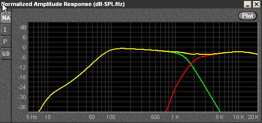

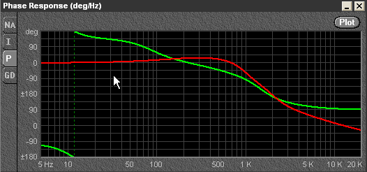

A tu są obrazki z symulacji głośnika TW 26 K zamiast Seasa - bez wymiany zwrotnicy. Wygląda to całkiem interesująco.

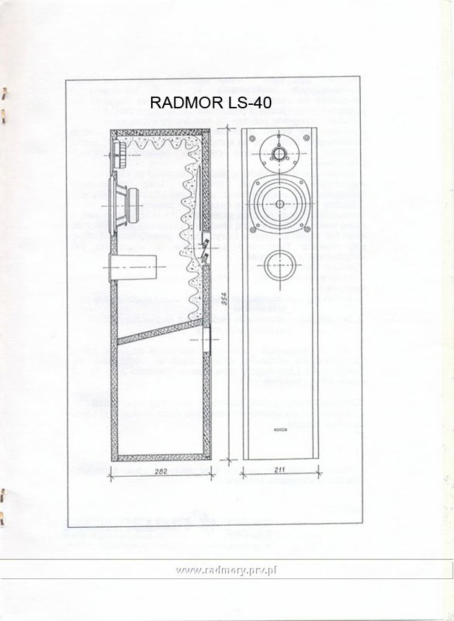

Wcześniej, Adam (McGyver) pisał, że w modyfikacji uwzgłednił by zmianę (powiększenie?) obudowy dla woofera Davis.
Taki zabieg ma miejsce również w Radmor LS40 względem LS-30.
W LS 40 obudowa, objętość dla Davisa jest sporo większa niż przypadku 30-tki.

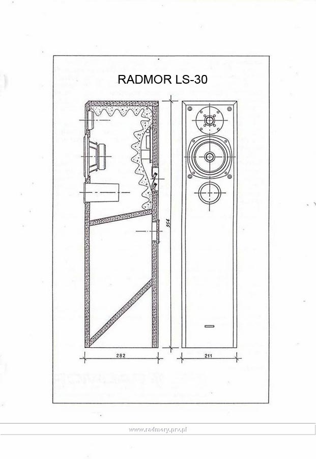

Przy okazji, czy ktoś z kolegów zna historię Ramdor LS-30? pytam głównie o stolarkę, obudowy.
Posiadam kilka materiałów na temat w/w głośników, i znalazłem taki szczegół.
Otóż występują dwie wersje obudów,
ze ścięta górną krawędzią, oraz bez ścięcia...
jednak żadnych więcej informacji, która wersja była pierwsza, i jeśli to ścięcie (lub jego brak) ma wpływ na dźwięk, to jaki?.
załączam szkice obudów, oraz właśnie dwa różne typy obudowy.
Pozdrawiam Świątecznie

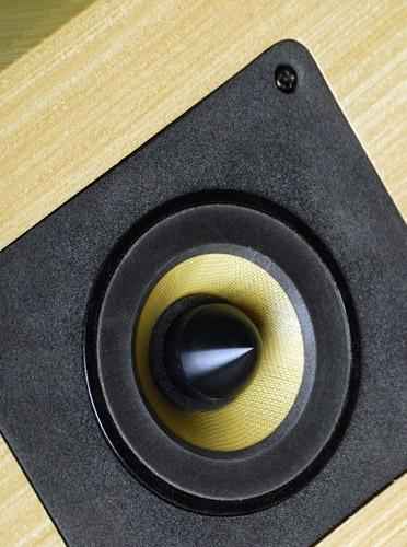

>a co to jest za głośnik?
też kewlarowy, jak na obrazku.
no tak, sam wczesniej wklejałem link i pisałem o Helene AA właśnie z tym głośnikiem, a teraz nie zajarzyłem :-)
