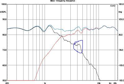

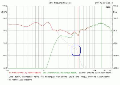

Jesli zaś chodzi o wykrest na stronie Akkusa to nie za bardzo rozumiem dlaczego wybrzuszenie charakterystyki głośnika nisko-średniotonowego na oryginalnej charakterstyce:
widoczne jest pomiędzy -108 a 36, natomiast na charakterystyce po modyfikacji:
zachowany jest podobny kształt tej charakterystyki, ale to samo wybrzuszenia znajduje się -36 a 36.
Czy zwrtonice mają wpływ na przesunięcie się tej charakterystyki, czy też odpowiadają jedynie za wypadkową ?

A skąd się bierze wypadkowa? Czyż nie ze złożenia składowych? Zwrotnicami filtruje się poszczególne głośniki, po to, by uzyskać pożądaną charakterystykę wypadkową. Nie da się zmienić charakterystyki wypadkowej nie zmieniając składowych. To tak, jakbyś chciał aby z działania 2+2 uzyskać wynik 5. A przecież aby uzyskać wynik 5 musisz dodać 2+3 lub 2,5+2,5 (lub inne kombinacje).
W tym wypadku celem było zmniejszenie zapadłości na średnicy. Osiągnięto ten cel m.in. przez łagodniejszą filtrację woofera.
