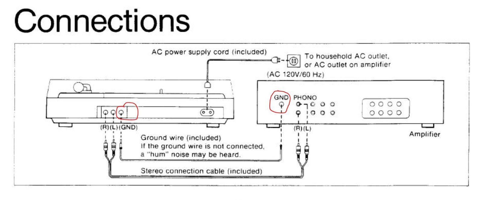

Po podłączeniu przewodu chinch do amplitunera w wejście phono głośniki lekko buczą gdy kable nie są podłączone to na kanale phono nie słychać buczenie. Dodam jeszcze że gdy kabel jest podłączony do gramofonu to po dotknięciu talerza lub ramienia głośniki buczą troche głośniej. Jest to wina przewodu i wystarczy go wymienić czy czegoś innego?

Jeśli zaś chodzi o Technics SA-EX140, to spróbuj skorzystać z zacisku GND, który znajduje się na tylnym panelu amplitunera.
Instrukcja obsługi -
Nie jestem w stanie odgadnąć, jaki gramofon próbujesz podłączyć, ale jeśli to co powyżej nie da poprawy, to coś jest nie w porządku.
Korzystam z technicsa sl bd20 i nie mam pojęcia jak podłączyć do niego to uziemienie
Instrukcja obsługi gramofonu
Kawałek przewodu z odizolowanymi końcami.
