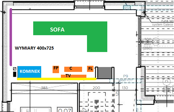

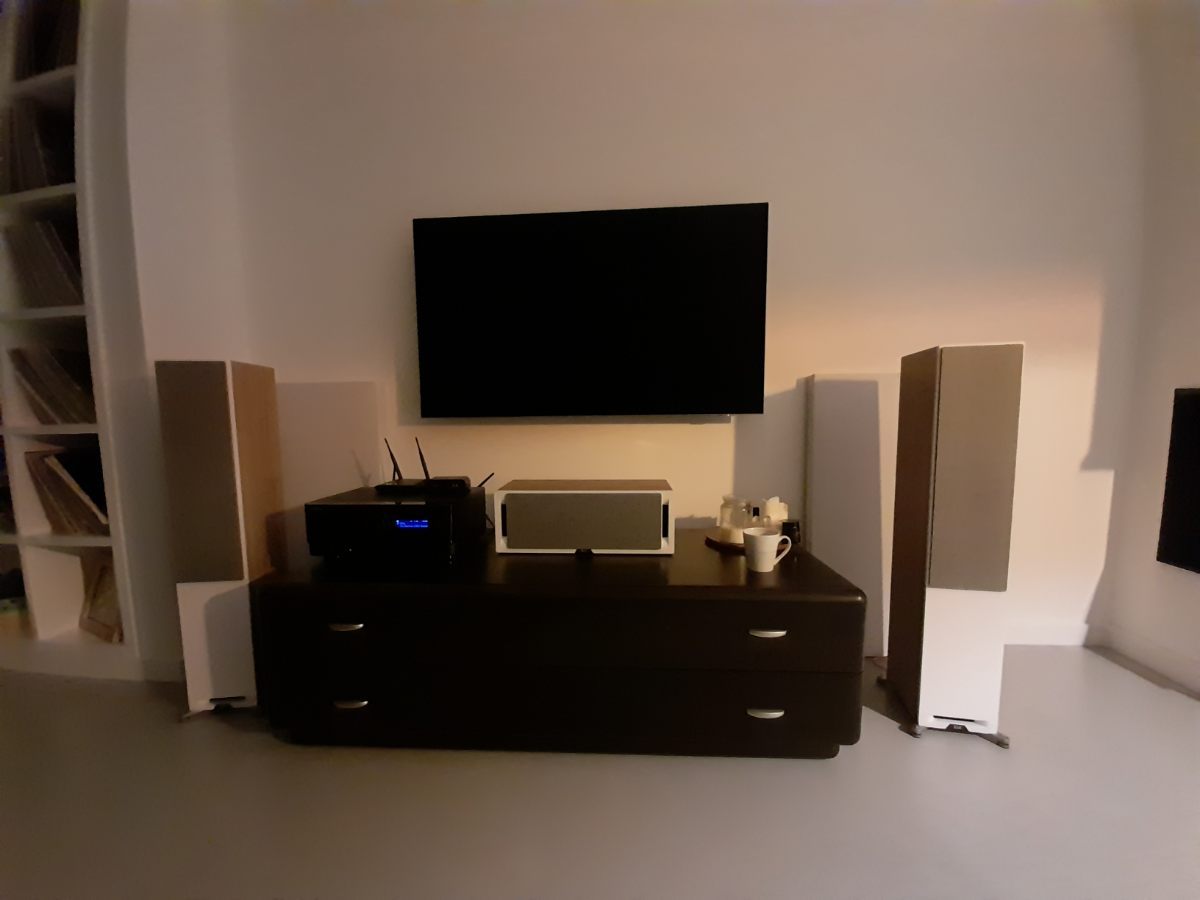

Prosze o radę. Chce poprawic akustyke w salonie w ktorym słuchamy muzyki i ogladamy filmy na kinie domowym.
Wymiary pomieszczenia 400x725 cm 270 wysokosci. Na podłodze mikrobeton, sufit plyta gk, sciany pomalowane farba.
Zastanawiam sie nad nastepujacymi rzeczami:
1. Czy warto zrobic wyspe z płyty perforowanej nad sofą w centralnej czesci pomieszczenia np 200x400cm taka jak tutaj -
2. Zastanawiam sie nad pokryciem sciany bocznej zaznaczonej na fioletowo panelami z korka
Zaloguj się, aby zobaczyć treść (możliwe logowanie za pomocą ) lub ewentualnie lamelami pionowymi drewnianymi. Czy ktores z tych rozwiazan zmniejszy odbicie dzwieku? Jak tak to ktore lepsze z tego względu? Wiem ze najlepiej byloby zamontowac ustroje akustyczne ale to jest salon a nie pokoj odsluchowy wiec wicie rozumicie...
3. Czy wybudowanie scianki z perforowanych plyt gk jak na filmie powyzej np 10 cm przed sciana na ktorej wisi tv i wypełnienie przestrzeni welną czyli de facto zmniejszenie pokoju o 10 cm coś da?
Wiem ze problem stanowi tez sciana z tyłu. Okno jest duze, zastanawialismy sie nad jakas zasłoną na cała sciane ktora do sluchania i ogladania rozwijaloby sie jeszcze na okno ale ostatecznie nie wiem jak to ugryźć...
Z gory dzieki za pomoc 🙂SALON.thumb.png.e7409dccf7b3303e95d23430b23235e4.png20220101_182423.thumb.jpg.e1ae1c067e9d6d7ab7b7b0e005394083.jpg
1) tak, to powinno pomóc
2) raczej idź w te lamele z drewna jeśli już. Ten korek raczej nie pomoże. Te lamele też niewiele - więcej powinno dać np. Zamontowanie paneli akustycznych - są nawet takie dekoracyjne lub nawet w formie obrazu (materiał pochłaniający ukryty pod płótnem z obrazem)
3) Da, ale lepiej sama wełna bez płyty. Lub pianka akustyczna.
1. Warto.
2. Korek ciut pomoże, lepiej lamele, a najlepiej dać z 5cm wełny + welon/membrana z tkaniny i na to lamele w odstępach takich samych jak ich szerokość uzyskasz 50% perforacji, więc też będzie pochłaniało dźwięki.
3. Również warto. Kluczowym będzie rodzaj i grubość zastosowanej wełny. Teoretycznie najlepiej 5-10cm grubości wełny średnio twardej 20-60kg/m3.
