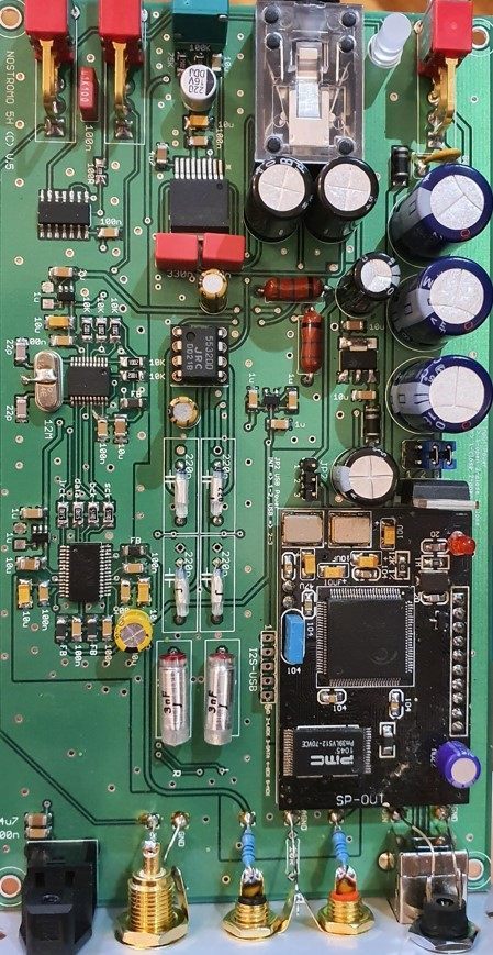

Czy w moim DACu Nostromo 5H jest możliwe zamontowanie gniazda koaksjalnego na miejsce optycznego? Po prostu chcę mieć drugie gniazdo coaxial i taki pomysł wpadł do głowy🙂

Miejsca miejsca. Na miejsce, których nóg gniazda optycznego podłaczyć sygnał do gniazda koaksjalnego?
Vout to sygnał spdif
GND masa
Przy podpięciu koaksjala do Vout potrzebny może być jakiś kondensator (220nF)  w szergu z opornikiem (220R) jeśli takowych nie ma dotąd w oryginalnym układzie. .
Przy optyku mam  kondensator równolegle 100nF i 4,7uF. Czuli za gniazdem najpierw dać konda 220nF a potem rezystor 220R?
Tak konstruktor zrobił, mam nadzieję że widział co robi😉
Tak wygląda płytka od dwóch stron.

Te przy optyku dotyczą odsprzęgania zasilania samego optyka.
Natomiast 220nF i opornik to na sygnale spdif czyli to, co dochodzi do pinu 1 gniazda optycznego.
PS. Tylko już nie wiem, czy chodzi o wejście czy wyjście. Ja pisałem o wyjściu (nadajnik optyczny)
Potrzebny byłby schemat najlepiej.  😉

A teraz moje lajkonickie pytanie : we wszystkich playerach gdzie występuje tylko optyk można to przerobić na coaxiale ? Np Technicsy ?
Pewno można, w końcu odbiornik optyczny odbiera sygnał optyczny i wypuszcza napieciowy spdif, aby taki skierować do dac. Zawsze tak jest.
Znalazłem taki prosty sposób, który też działa, czyli kondensator i za nim dzielnik rezystorowy.
"I build such a thing once, I did not include the inverters but I did include a 100 nF capacitor (using 3 x 47 nF is silly) and the resistive divider. As long as you do not have a very long Coax cable between this circuit and the SPDIF input, I expect this to work fine. Mine did anyway :-)"
Z tym, że pewno ten nostromo ma również przewidziane wejście koaksjalne, które można podłączyć w odpowiednim miejscu na pcb.

Z tego co czytam, to jest jakiś konwerter z optyka na coaxial.
Tak jest, gdy podłącasz się optykiem - wtesy odbiornik optyczny robi za kone=wenter,
Ale, jak rozumiem, chcesz podłączyć się coaxialem do dac zamiast wejścia optycznego. jasz Torxa a zanim kondensator oraz ewentualnie jakiś rezystor albo dzielnik rezystorowy (moze nawe rezystory nie będą potzrebne) Trzeba sprawdzić.
Jak pisałem, wydaje mi się, że do tego Nostromo jest dedykowane na pcb wyprowadzanie dla wejścia koaksjalnego. Bo może chyab mikeć wejscia optyczne i koaksjalne. Pewno trzeba się tylko podpiąć gniazdem koaksjalnym w to miejsce.

Jest tak jak mówisz, konstruktor potwierdził, że mogę wstawiać gniazdo pod coaxial za optyka bez żadnych przeróbek.
