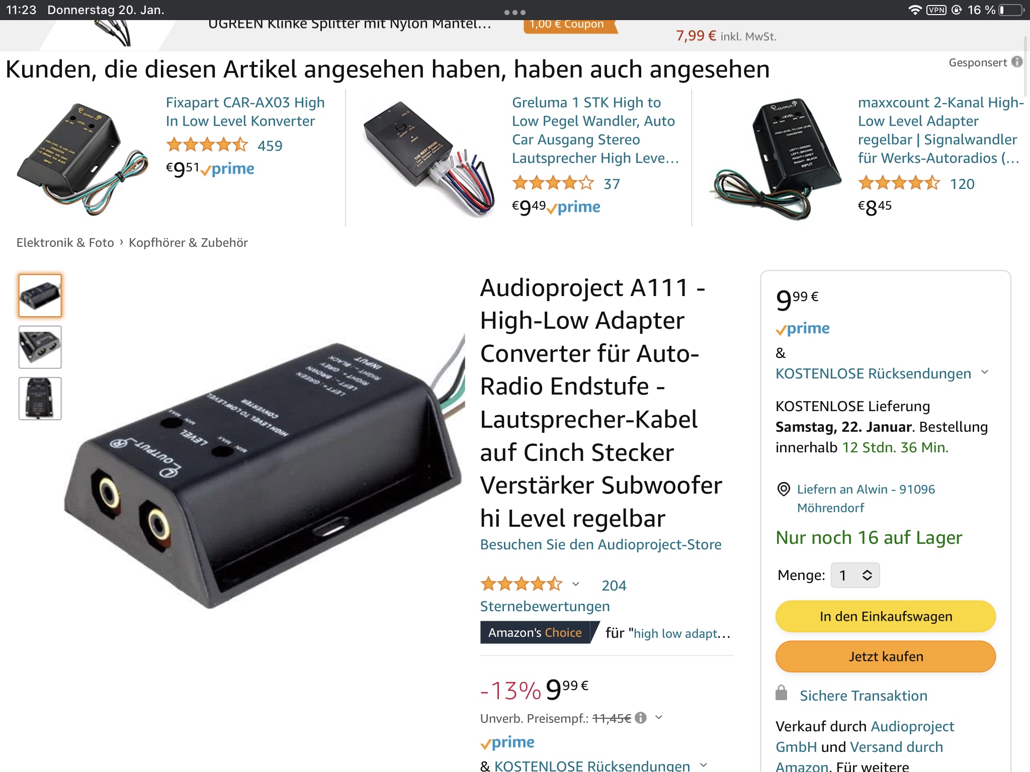

Albo lutowac, albo kupic gotowy w sklepie ze sprzetem Car Audio (High-Low Adapter)

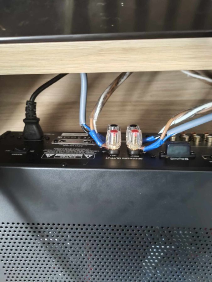

hej, mam podobny problem. Jestem posiadaczem amplitunera magnat mr 780 + wharfedale evo 4.2 oraz niedawno dokupiłem svs sb1000 pro. Subwoofer podłączyłem do wejścia wysokopoziomowego dwoma kablami 2.5kwadrat:
jeden kabel do jednego wejścia wysokopoziomowego w subwoofer i skręciłem to z kablem głośnikowym.
Generalnie sub działa. Jednak jak wyciszam subwoofer z samych Evo jest zdecydowanie więcej basu, Evo plus Sub bas robi się jakiś przytłumiony zarowno w evo jak i sub. Zastanawiam się  czy dobrze podłączyłem? czy lepiej może podłączyć przez konwerter poziomu sygnału audio?

generalnie włączałem wczoraj dla sprawdzenia typowe "basowe" utwory. W aplikacji svs wyciszałem zupełnie subwoofer, głośnik subwoofer nawet nie drgnął, z samych kolumn wydobywał się przyjemny dynamiczny bas( okolo 75-80% głośności), następnie w aplikacji SVS ustawialem domyślną opcję "Music" (-10db). Rezultat był taki że dynamiczny bas z kolumn, jakby znikał, w połaczeniu z basem z svs zostawał taki rozwleczony. Zestawa z sub na pewno nie gra głośniej niz bez. Testowałem na 3 różnych osobach wszystkie maja te same odczucia.
Generalnie problem mialem duży z skrenceniem przewodów brownSugar+melodika2.5 i upchnieciem go w malutkie porty magnata. Czy moze to być przyczyną?czy jest jakiś sposób aby lepiej skręcić te przewody?
Obstawiam suba w przeciwfazie, co powoduje znoszenie się basu z kolumn i subwoofera. Jeśli fazę masz na 0°, zmień na 180° (i odwrotnie).

Dziękuję panowie za pomoc. Przestawienie fazy pomogło i teraz mogę cieszyć się nowym sprzętem.
btw. kable 2.5q wcisneli mi panowie w sklepie którzy bardzo upierali że to minimalna wartość
Do doprowadzenia sygnału do glosnika- można się zgodzić, choć 1,5mm2 też będzie ok. W przypadku doprowadzenia sygnału głośnikowego do wejść wysokopoziomowych suba, to bzdura, bo te przewody dostarczają jedynie sygnał napięciowy, a prąd nimi płynący jest praktycznie pomijalnej wartości.
