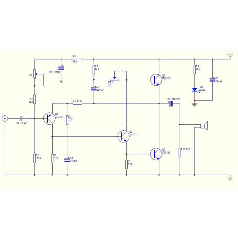

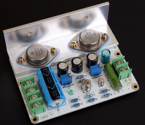

Uznałem, że może coś z tego poskładam. Szkoda, żeby leżało (mam prawie skończona obudowę z zasilaczem, zamontowana drabinką, gniazdami, "wycieraczkami")  - wziąłem się za zalecaną regulację. Jakkolwiek jedna płytka, jak najbardziej ok, nie było problemu z ustawieniem, to na drugiej w punkcie pomiarowym napięcie jest odległe od 1/2 napięcia zasilania (ok. 25,4V na zaciskach i ok. 3,5-4,5V pomiędzy ground a punktem pomiarowym - plus kondensatora C6). Przy regulacji potencjometrem to napięcie zmienia się w niewielkim zakresie i nie da się ustawić tej połowy napięcia na wejściu. Potencjometr sprawny - wylutowałem pomierzyłem oba.
Schemat:
Aukcja:
Nie jestem elektronikiem - moje doświadczenie to samo składanie gotowców i nie wiem, co  z tym zrobić. Co sprawdzić, który element może być wadliwy? Czy brać pod uwagę ten Q4?
