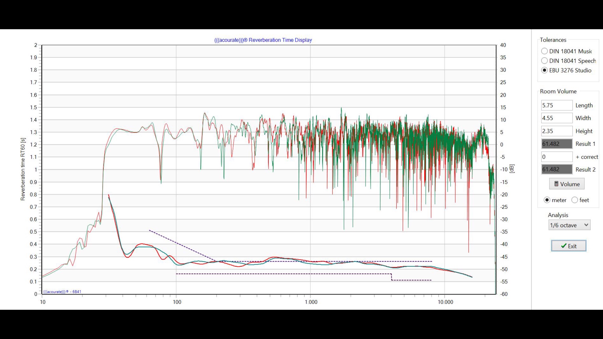

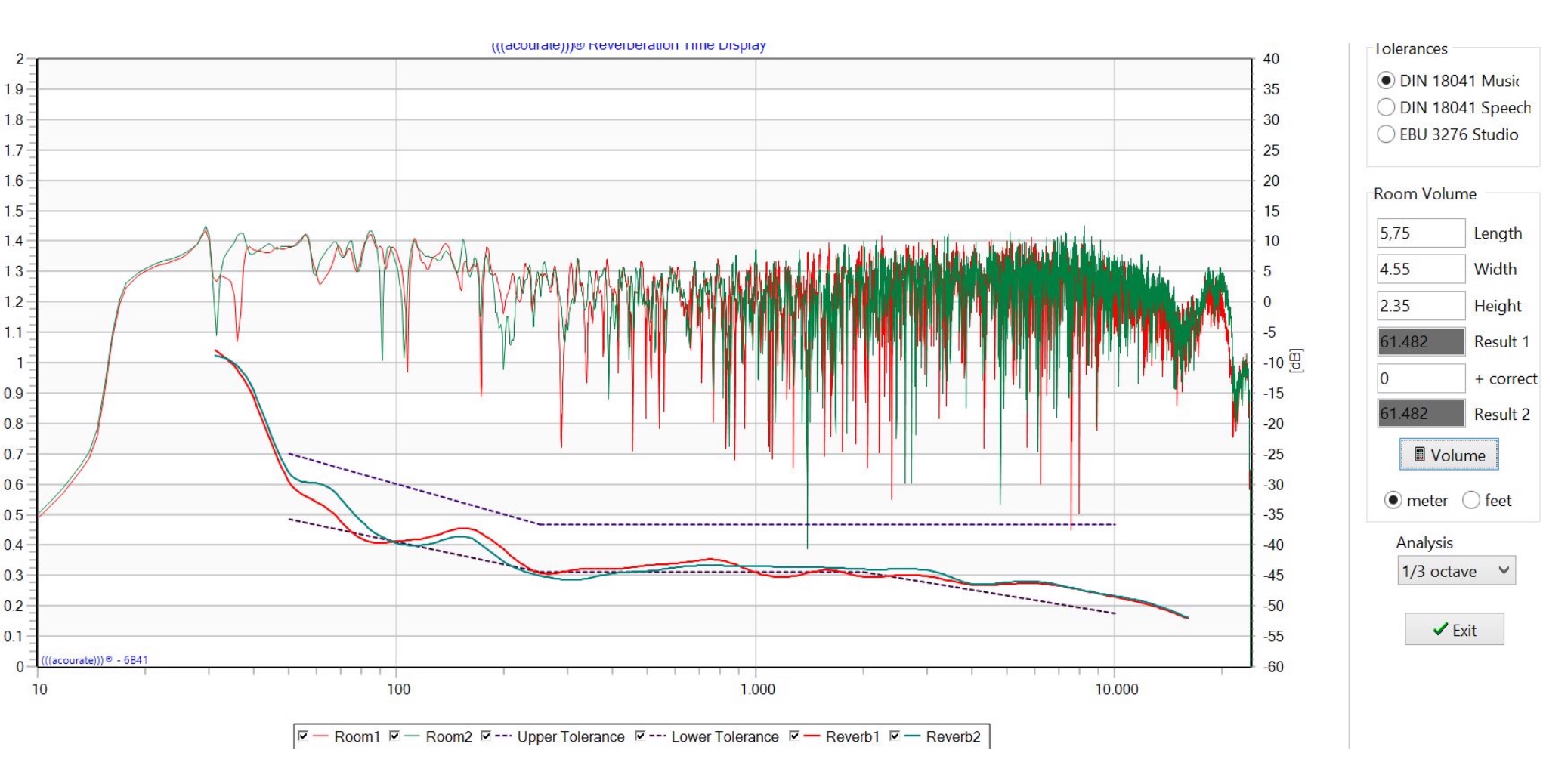

Co jest troche dziwne to nie tylko dziura, ale dosc szeroka dziura przy 100Hz i druga przy 2500Hz

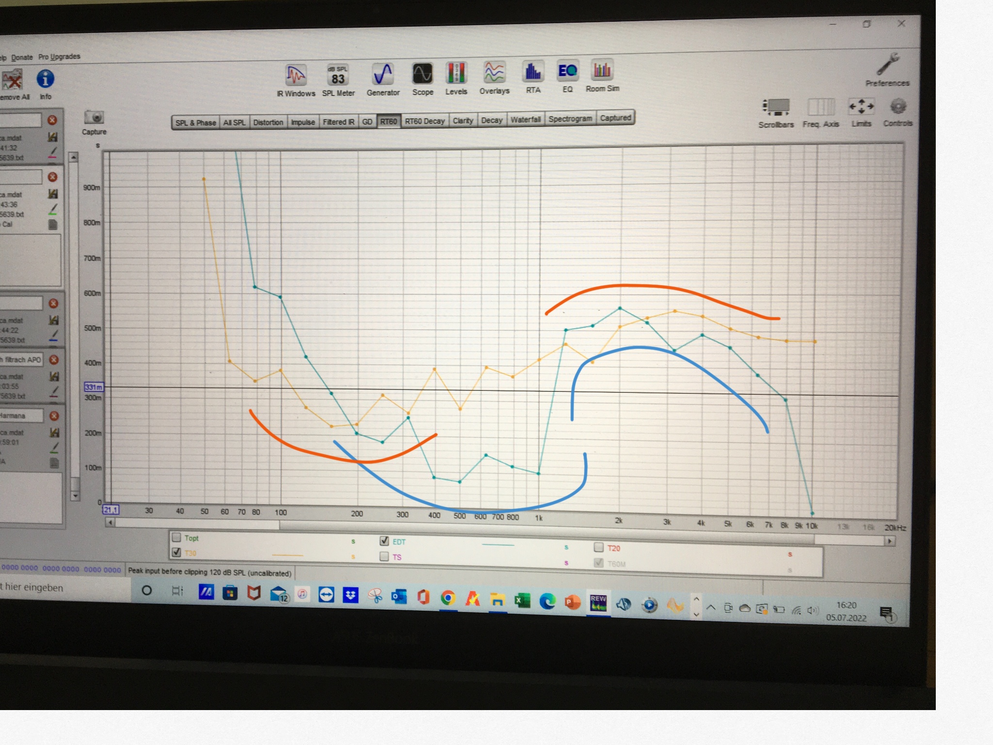

Do tego dochodzi duze nagromadzenie energii i dlugie poglosy wyzszych czestotliwosci (niemalze 550ms) kombinowane z mala energia i bardzo krotkim poglosem srednicy i basu (200ms).
Czyli calosc bardzo niezrownowazona.
Czy ty nie przekombinowales cos z tlumieniem?
Przy 50 Hz to wygląda jakby były dwa piki w dół obok siebie, a przy 100 Hz jakby były trzy obok siebie, przez co tworzą dość szeroką dziurę. Gdzieś tu w tym temacie próbowałem już zgadywać, z czego one mogą wynikać... czy to częstotliwość, która mi ucieka przez duże przeszklenie na drugim końcu salonu? Ktoś mi wtedy odpowiedział, że to mody pomieszczenia i dalej nie drążyłem.
Co do czasu pogłosu to taki właśnie chciałem osiągnąć, więc uznałem, że jest idealnie. około 500 ms dla wyższych częstotliwości, by dźwięk był żywy, a scena szroka, przestrzenna, całość w tym paśmie nieprzetłumiona. Natomiast niższe częstotliwości wyszły 250-350 ms, gdzie podobno (jak gdzieś wyczytałem w poradniku) 300 ms to wartość porządana, szczególnie, że zestaw stereo robi za nagłośnienie kina domowego. Dzięki temu bas jest krótki, szybki i precyzyjny - co ostatnio zrobiło duże wrażenie na moim koledze, który przyszedł posłuchać muzyki. Nie dudni, nie rozciąga się, jest dokładnie wtedy, gdy ma być.

Ja mysle ze w tym poradniku pisali takze o „zrownowazonym“ przebiegu w calym zakresie czestotliwosci -> patrz ponizej zaznaczony „korytarz“ (kreskowane linie), w ktorym sie powinien miescic przebieg
Warunki domowe ok. 400ms
Warunki studyjne ok 200ms
Ale jak ci sie tak podoba, to jest OK
