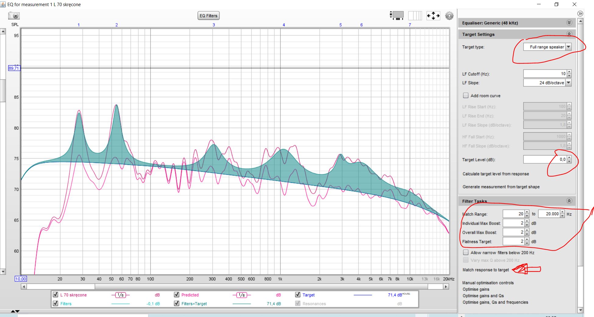

Oczywiscie, mozna to zrobic „na pale“ metoda try&error. Ale mozna to zrobic troche bardziej systematycznie i dokladniej poslugujac sie znakomitym programem REW. Wystarczy prosty pomiar aktualnej sytuacji
Tutaj na zachete tylko w skrocie
Na podstawie dokonanego pomiaru, zdefiniowanego preferowanego przebiegu pasma (Home Curve) i wymaganej dokladnosci / odchylek od tego preferowanego przebiegu, REW wylicza optymalne parametry EQ.

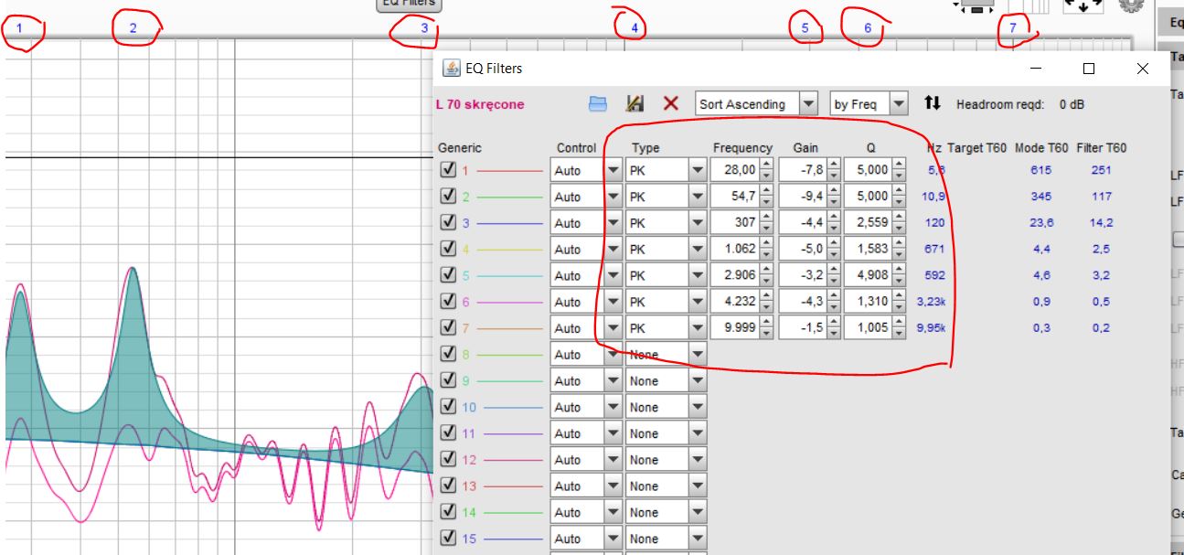

Te wyliczone parametry sa widoczne zarowno w postaci przebiegu…
… jak i w postaci tabeli
Wystarczy przejac poszczegolne parametry EQ (czyli czestotliwosc, wzmocnienie, Q) z powyzszej tabeli do Roon, i sprawa zalatwiona

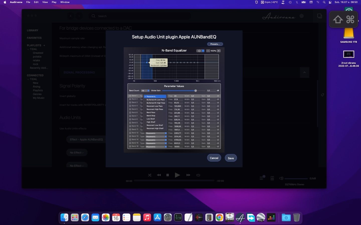

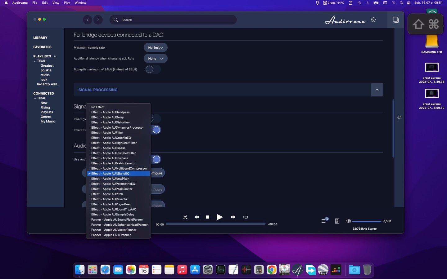

Takie coś posiada Audirvana.
Zaloguj się, aby zobaczyć treść (możliwe logowanie za pomocą ) Edytowane przez Pyzdra
Super. Wazny jest ten parametryczny (nie graficzny), bo uwzglednia 3 wazne patametry
- frequency
- gain
- bandwidth (Q, po Polsku dobroc filtra)
Uzywasz MacOS czy Windows?
