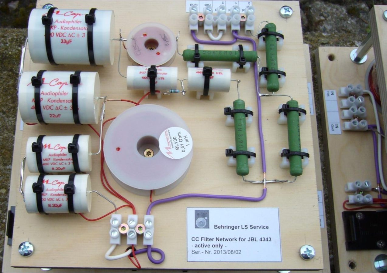

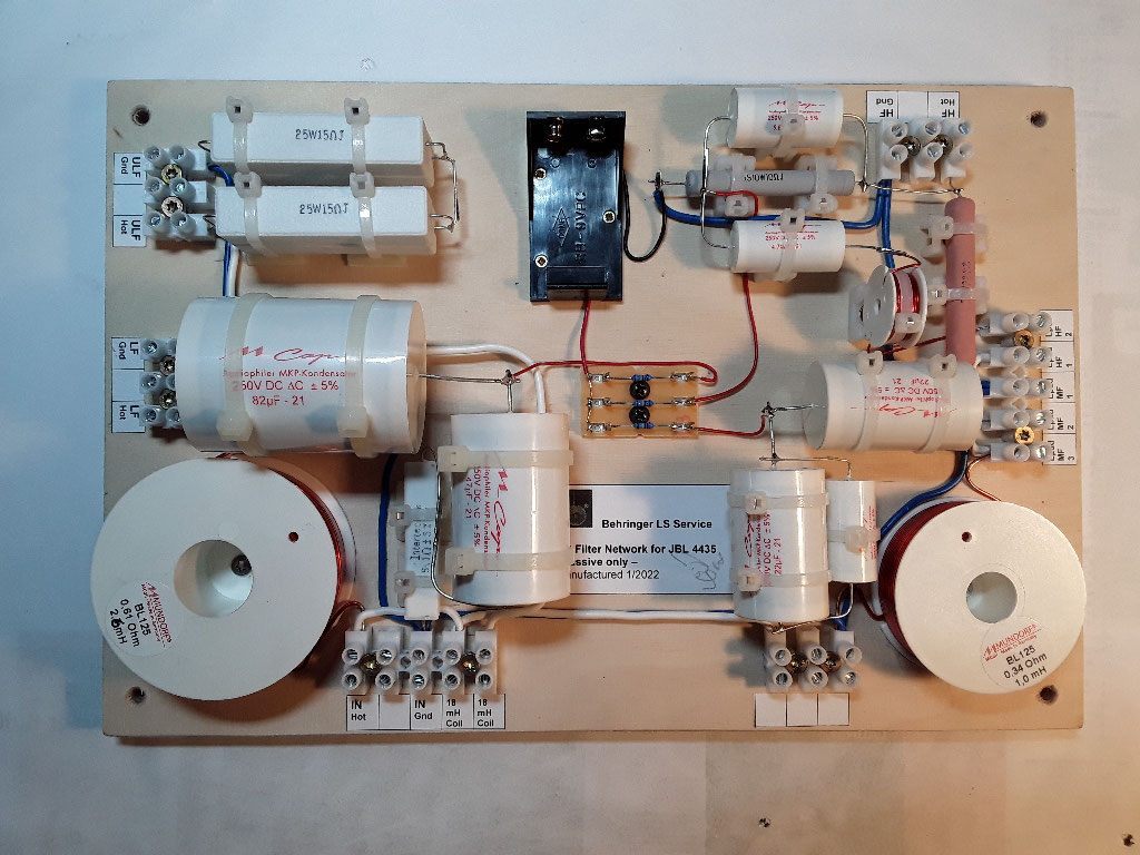

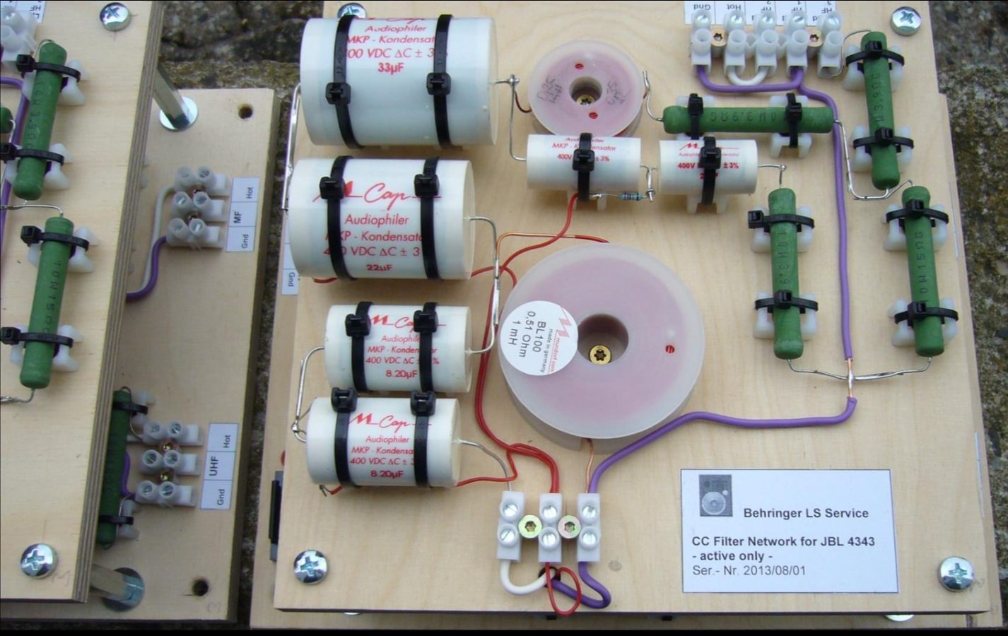

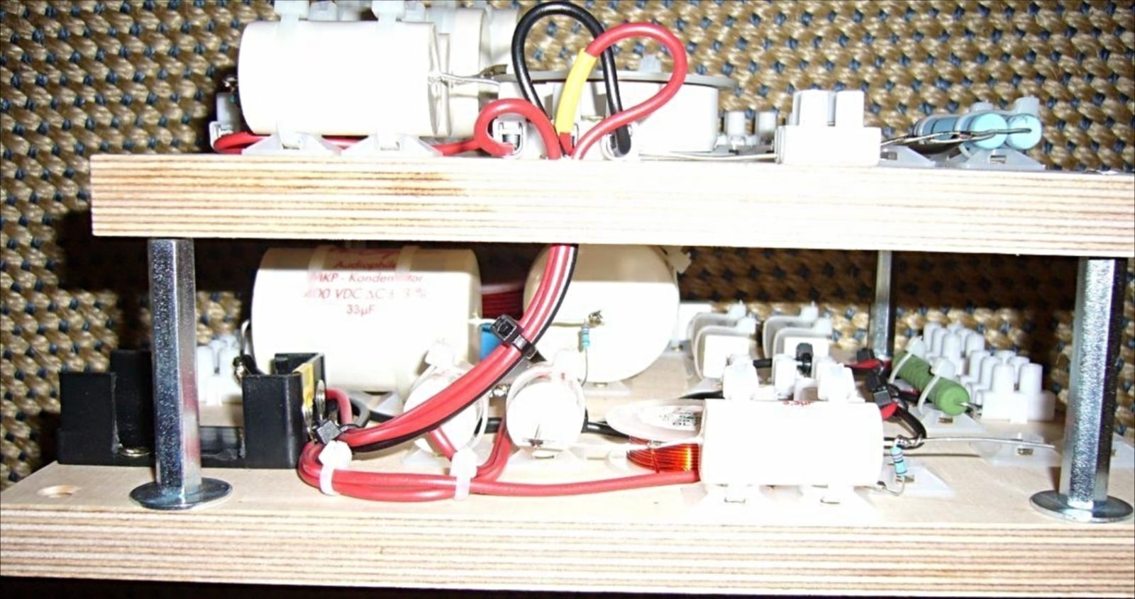

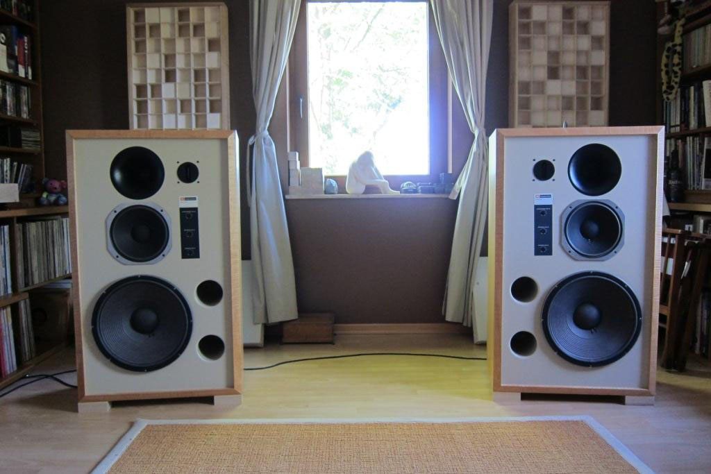

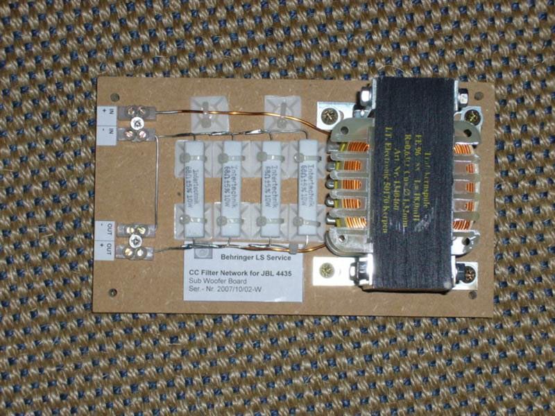

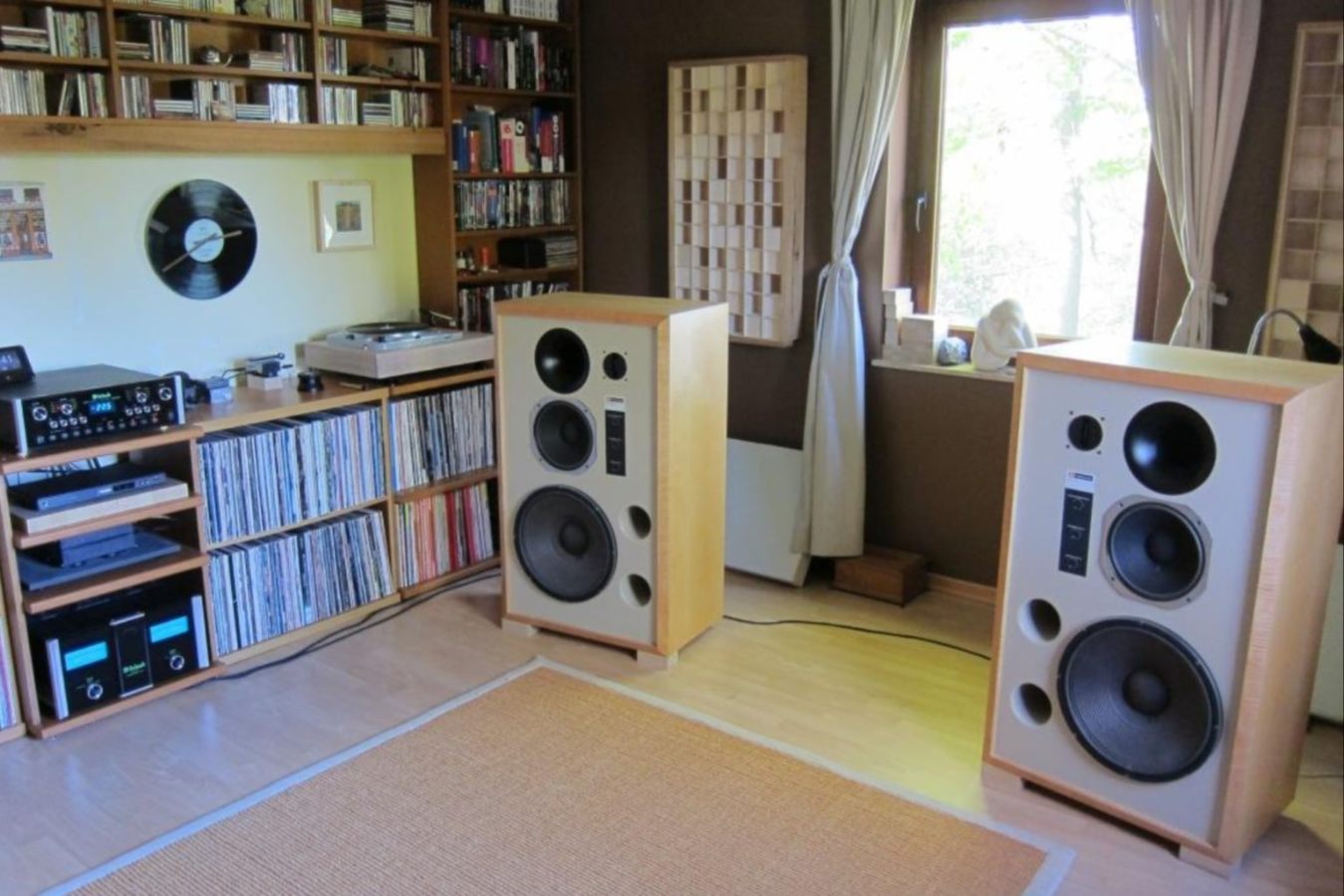

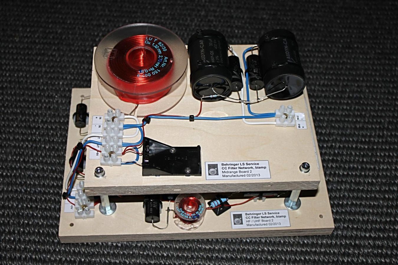

4343 Studio Monitor z CC:
  • w Szwajcarii
Zaloguj się, aby zobaczyć treść (możliwe logowanie za pomocą ) JBL4343StudioMonitorwSzwajcarii.Charge-Coupled(9VDC)Crossoverbybehringer-electric.de(2).thumb.jpg.24a1fe18ec868eeecd51384186eae5f1.jpg

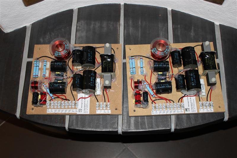

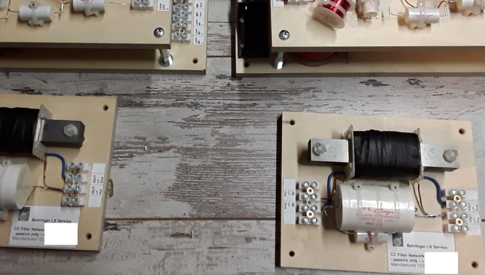

Niemiaszek z behringer-electric.de - zwrotnice dla sekcji LF nazwał/podpisał ''CC Filter Network for JBL 4343'', a LF bez CC, czyli standardówka :).
Pełno kostek elektrycznych. Jak z mosiądzu to tzw. lipa [tandeta]. W zwrotnicach mogą służyć tylko do testu/doboru komponentów RLC, a finalnie lepiej bez mosiężnych kostek elektrycznych.
Kondensatory MCap Audiophiler MKP 400VDC, także trochę słabo. Z CC do 4312 Control Monitor, mogłyby być. Ale do 4343 Studio Monitor, co najmniej MCap EVO Series, lub inne od innego producenta.

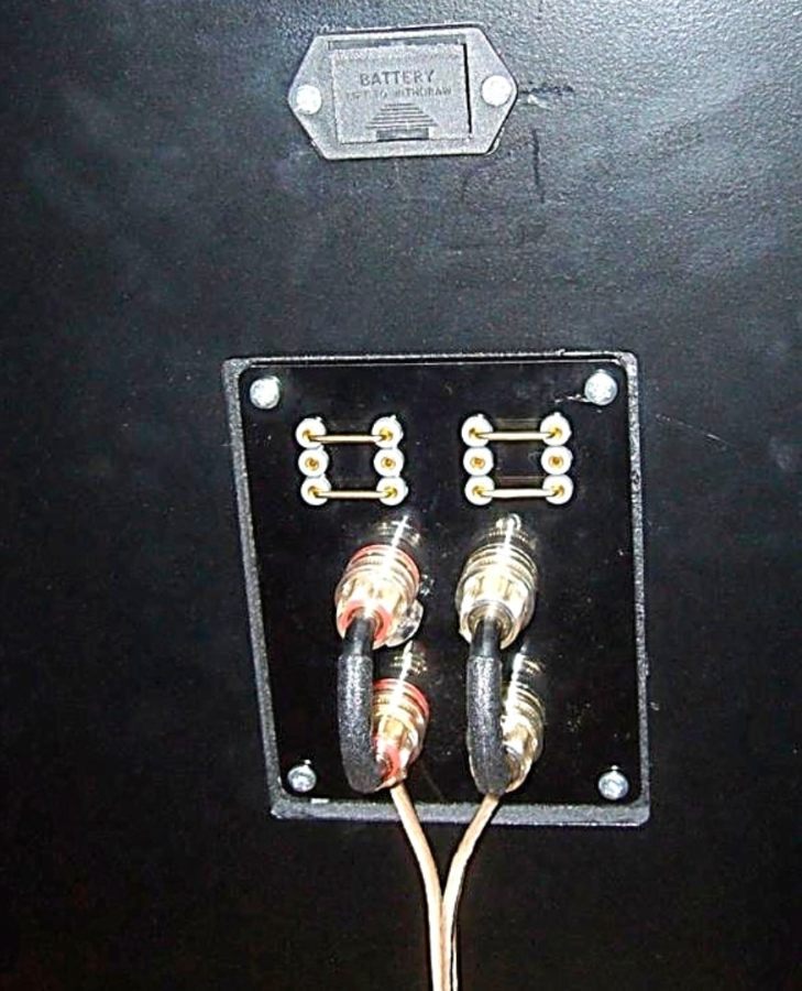

Jeden slot dla baterii 9V, także skromnie, szczególnie jak na niemałe 4343. Niemiaszek bez kompletnego orientu - ciągle zwrotnice od niego z bazowym CC 9VDC, i to tylko z pojedynczym. Gdy jeszcze lepiej ze wzmocnionym 9VDC z 2-4 bateriami równolegle.

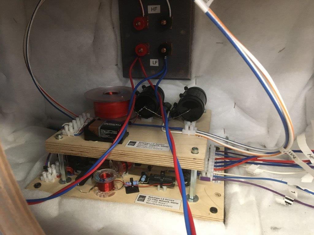

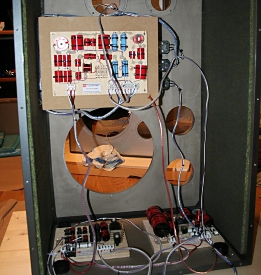

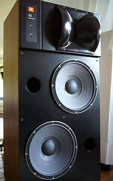

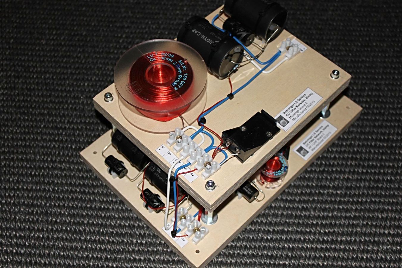

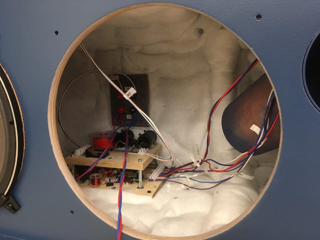

  • w Norwegii
JBL4343StudioMonitorwNorwegii.Charge-Coupled(9VDC)Crossoverbybehringer-electric.de(1).thumb.jpg.2a2bd1006f061d5750ca5b648ae84faf.jpg

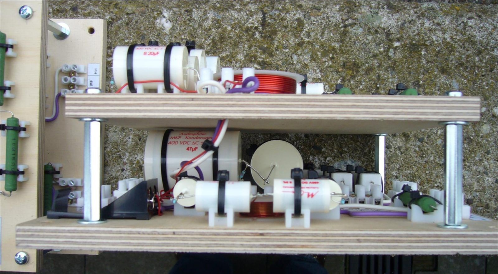

Gdzie drugi kondensator przy CC.
JBL4343StudioMonitorwNorwegii.Charge-Coupled(9VDC)Crossoverbybehringer-electric.de(2).thumb.jpg.6785d27d1d88cee51c54a1d9fa26caab.jpgJBL4343StudioMonitorwNorwegii.Charge-Coupled(9VDC)Crossoverbybehringer-electric.de(3).thumb.jpg.8fddb94ba81255e0bf601e6812d6c33f.jpg

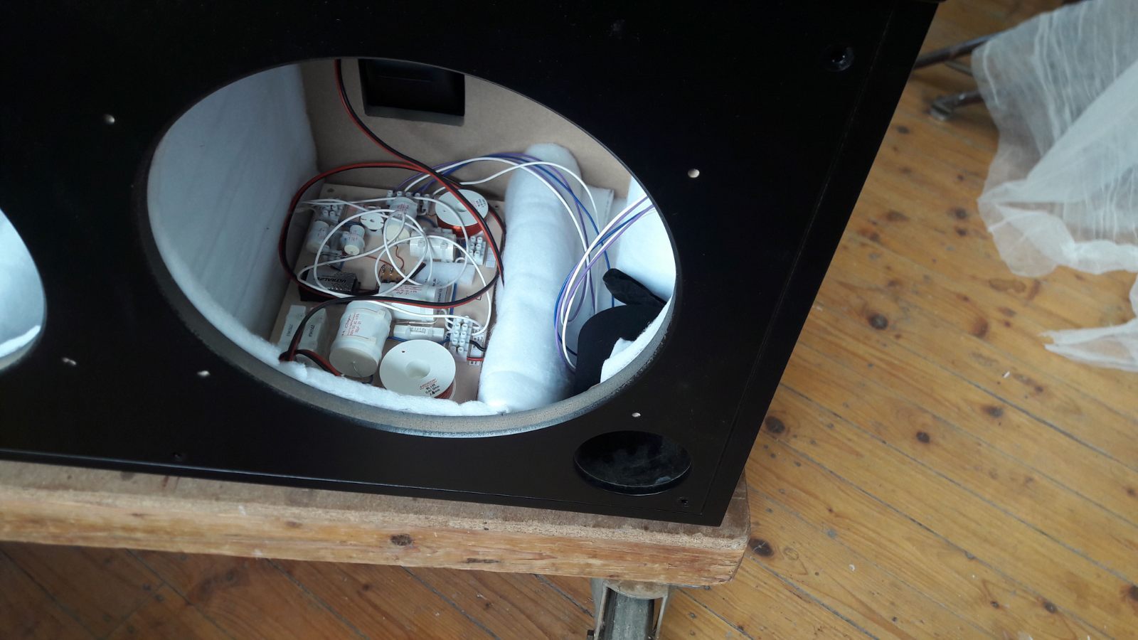

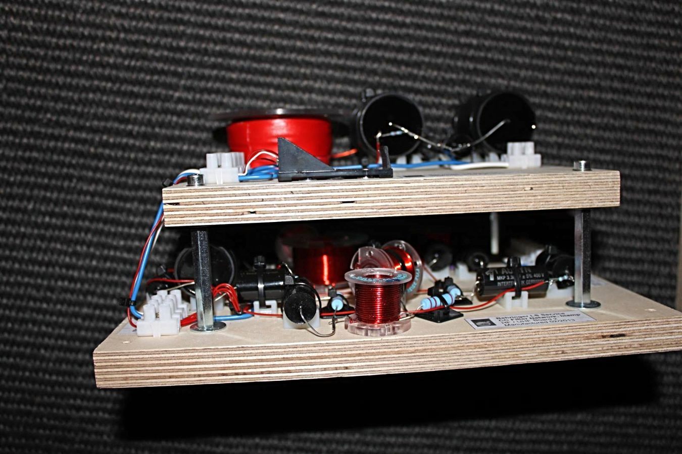

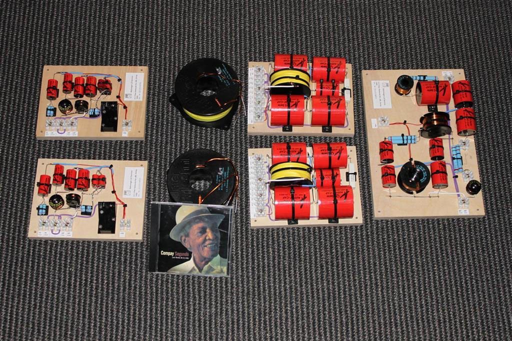

  • w Norwegii
JBL4343StudioMonitorwNorge.Charge-Coupled(9VDC)Crossoverbybehringer-electric.de(1).thumb.jpg.9c3f55f18065954a528db86c0f1eb81a.jpg
Parki z nierównych pojemności.
JBL4343StudioMonitorwNorge.Charge-Coupled(9VDC)Crossoverbybehringer-electric.de(2).thumb.jpg.e6930227ee5d453b3cb26f01421b1647.jpgJBL4343StudioMonitorwNorge.Charge-Coupled(9VDC)Crossoverbybehringer-electric.de(3).thumb.jpg.5257d85f786dbd66c21ef74438c23a93.jpg

Cewki też kiepsko poukładane - blisko, bez obrócenia i jedna nad drugą.

Różnie ułożone/rozmieszczone cewki. W jednych gorzej, w innych lepiej.

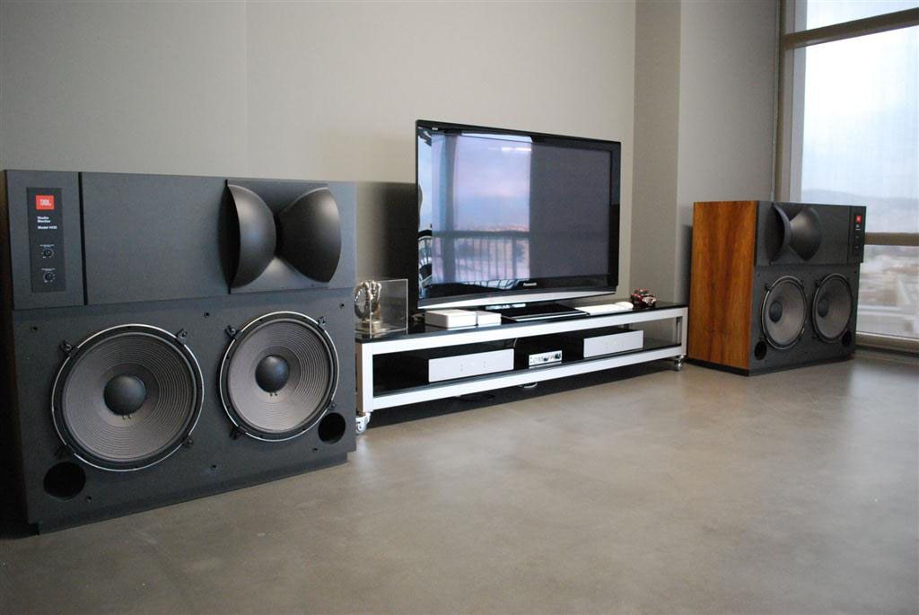

Wszystkie systemy głośnikowe z CC:
     • 4355 Studio Monitor [we Włoszech]
Zaloguj się, aby zobaczyć treść (możliwe logowanie za pomocą ) JBL4355StudioMonitorweWoszech.Charge-Coupled(9VDC)Crossoverbybehringer-electric.de(2).thumb.jpg.020542cd57466771ed0531eb575b8434.jpgJBL4355StudioMonitorweWoszech.Charge-Coupled(9VDC)Crossoverbybehringer-electric.de(3).thumb.jpg.2017411aa2c8da7bc6536ee49b104d0a.jpgJBL4355StudioMonitorweWoszech.Charge-Coupled(9VDC)Crossoverbybehringer-electric.de(4).thumb.jpg.845eb592bd521e83e24ad537b7d2f459.jpgJBL4355StudioMonitorweWoszech.Charge-Coupled(9VDC)Crossoverbybehringer-electric.de(5).thumb.jpg.11905829814fb72899fae747078e4287.jpgJBL4355StudioMonitorweWoszech.Charge-Coupled(9VDC)Crossoverbybehringer-electric.de(6).thumb.jpg.f5f976025c41e05a663f95a9db8483cd.jpgJBL4355StudioMonitorweWoszech.Charge-Coupled(9VDC)Crossoverbybehringer-electric.de(7).thumb.jpg.482a5d9bace01c85fc37d0e9df295a1a.jpg
Te różne systemy głośnikowe to tzw. klony - w dużym i ciut mniejszym stopniu.

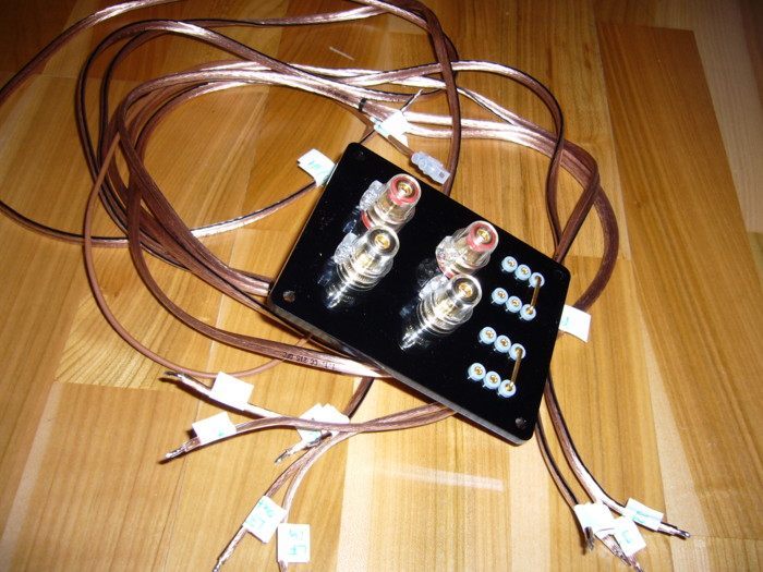

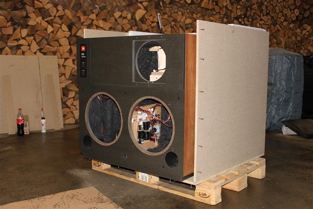

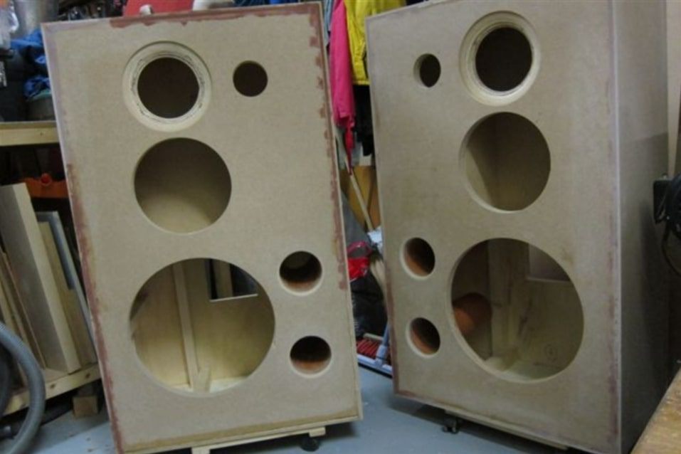

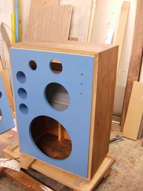

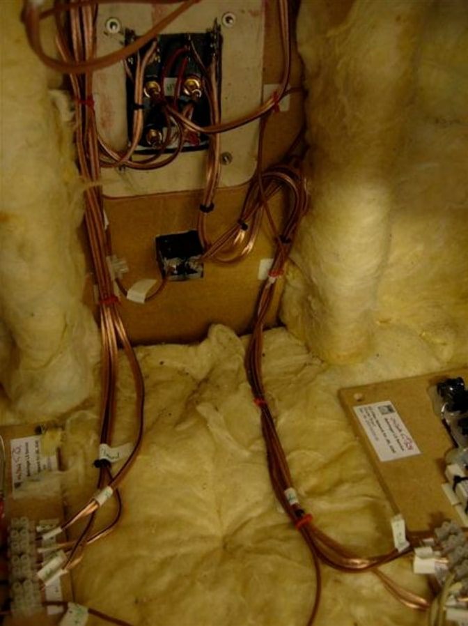

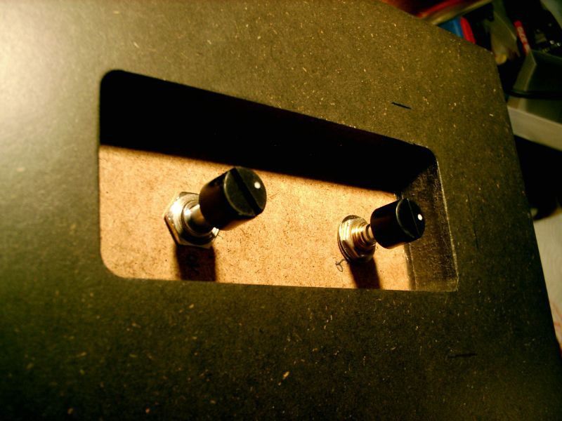

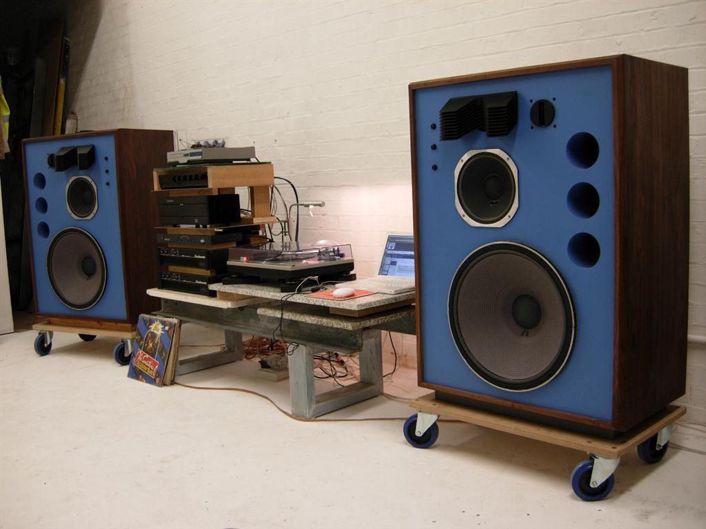

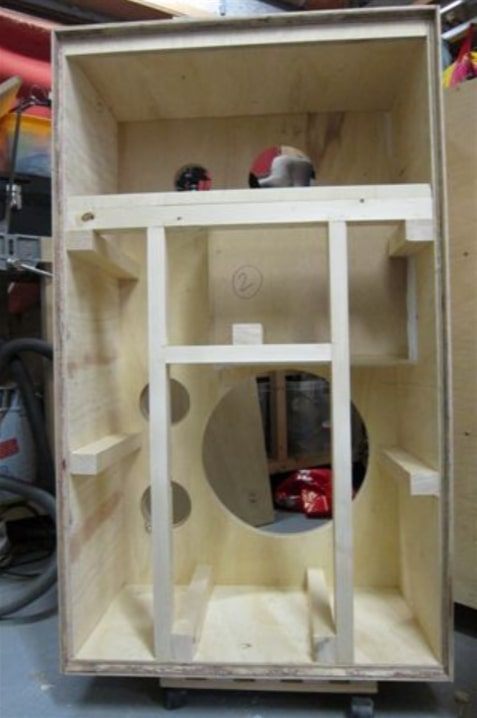

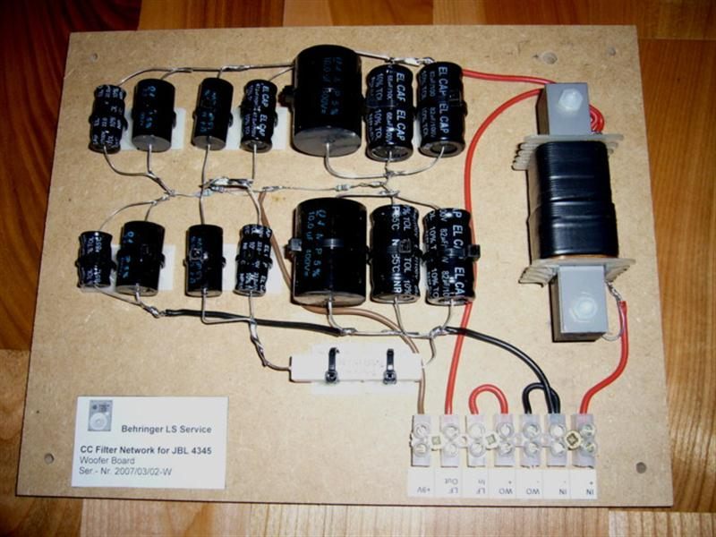

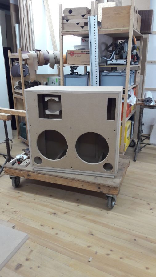

     • 4345 Studio Monitor - DIY [w Londynie]
JBL4345StudioMonitor-DIYwLondynie.Charge-Coupled(9VDC)Crossoverbybehringer-electric.de(1).thumb.jpg.362563f8431a47e3fb011ec8d1fb73b9.jpgJBL4345StudioMonitor-DIYwLondynie.Charge-Coupled(9VDC)Crossoverbybehringer-electric.de(2).thumb.jpg.28c37d2c29fbc188311021b0119556ed.jpgJBL4345StudioMonitor-DIYwLondynie.Charge-Coupled(9VDC)Crossoverbybehringer-electric.de(3).thumb.jpg.58bbaf23fc0dbe2306e8cff5d2b5dc57.jpgJBL4345StudioMonitor-DIYwLondynie.Charge-Coupled(9VDC)Crossoverbybehringer-electric.de(4).thumb.jpg.733d68ed61c70cb78730bdac61be19b2.jpgJBL4345StudioMonitor-DIYwLondynie.Charge-Coupled(9VDC)Crossoverbybehringer-electric.de(5).thumb.jpg.5ea88625fd41732ce7e775e58edc5659.jpgJBL4345StudioMonitor-DIYwLondynie.Charge-Coupled(9VDC)Crossoverbybehringer-electric.de(6).thumb.jpg.c0fed28df93b903a26e02f87f432a586.jpgJBL4345StudioMonitor-DIYwLondynie.Charge-Coupled(9VDC)Crossoverbybehringer-electric.de(7).thumb.jpg.83b31f85e8d709dde32fbcc46464404b.jpgJBL4345StudioMonitor-DIYwLondynie.Charge-Coupled(9VDC)Crossoverbybehringer-electric.de(8).thumb.jpg.097f7b453994daa984dfbc2662b8a2ef.jpg
Cytat
Nachbau von zwei 4345 Monitoren
Dieses Projekt hat wahnsinnig viel Spaß gemacht.
Es lag zum großen Teile an unserem Kunden in London mit dem wir seitdem weitgehende Geschäftskontakte pflegen.
Wir übernahmen die Besorgung der Chassis:
• 2x JBL 2240H Bässe, reconed als 2245H
• 2x JBL LE10H Mitteltöner, reconed als 2122H
• 2x JBL 2426H, Membranen getauscht in 2426J
• 2x JBL 2405, Membranen erneuert
Die Weiche wurde nach Originalplänen, aber in 9V Bias Technik gebaut.
Ein Großprojekt, da auch die Umschaltbarkeit auf Aktiv-Betrieb möglich sein sollte.
Der JBL übliche Drehschalter wurde dabei durch hochwertige Steckbrücken ersetzt.
Das Gehäuse hat der Kunde selbst angefertigt. Die professionelle Ausführung zeigt, dass unser Kunde ansonsten höchstwertige Designmöbel entwirft und fertigt.

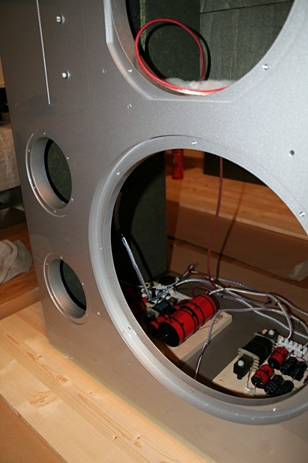

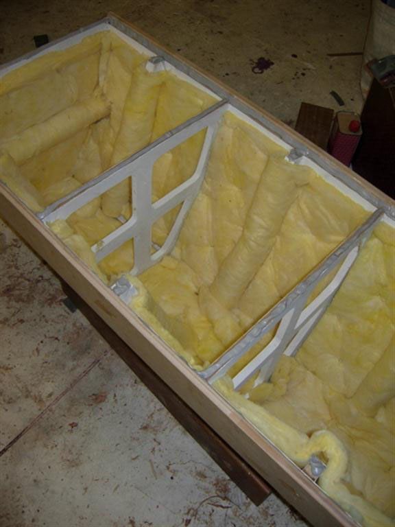

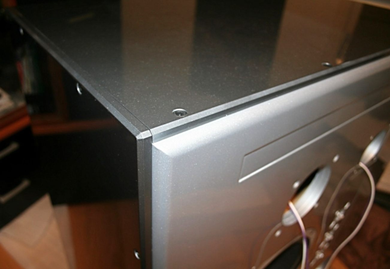

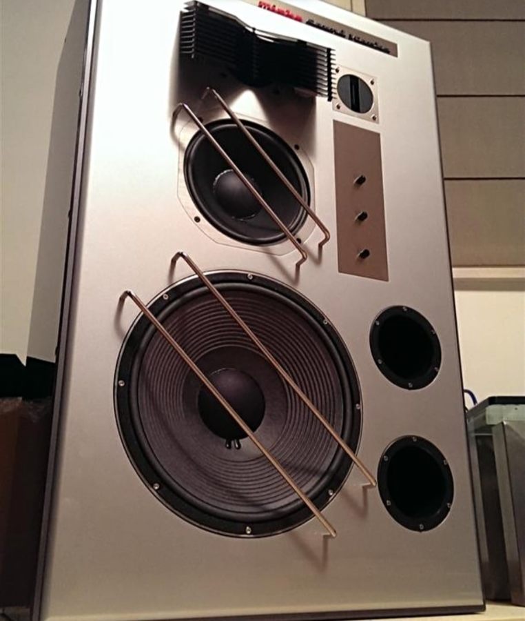

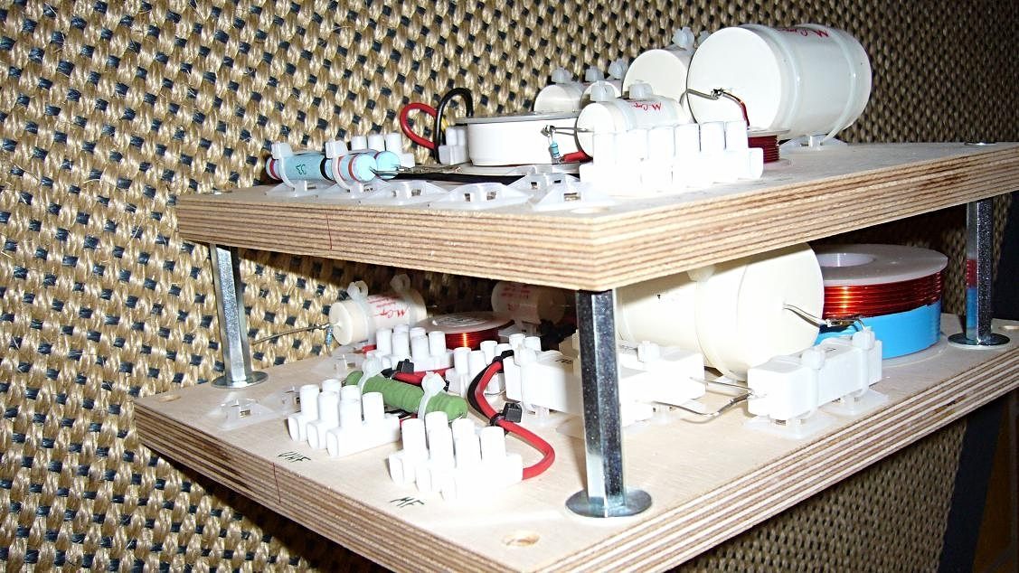

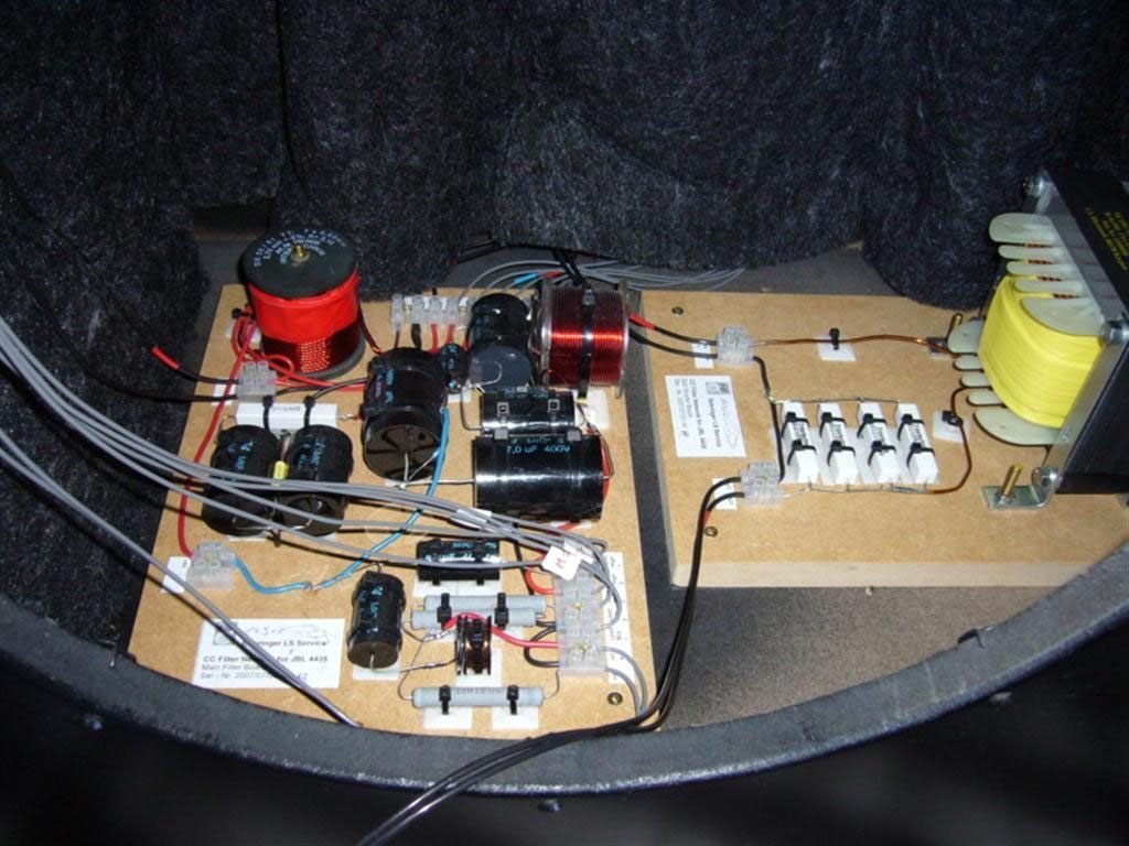

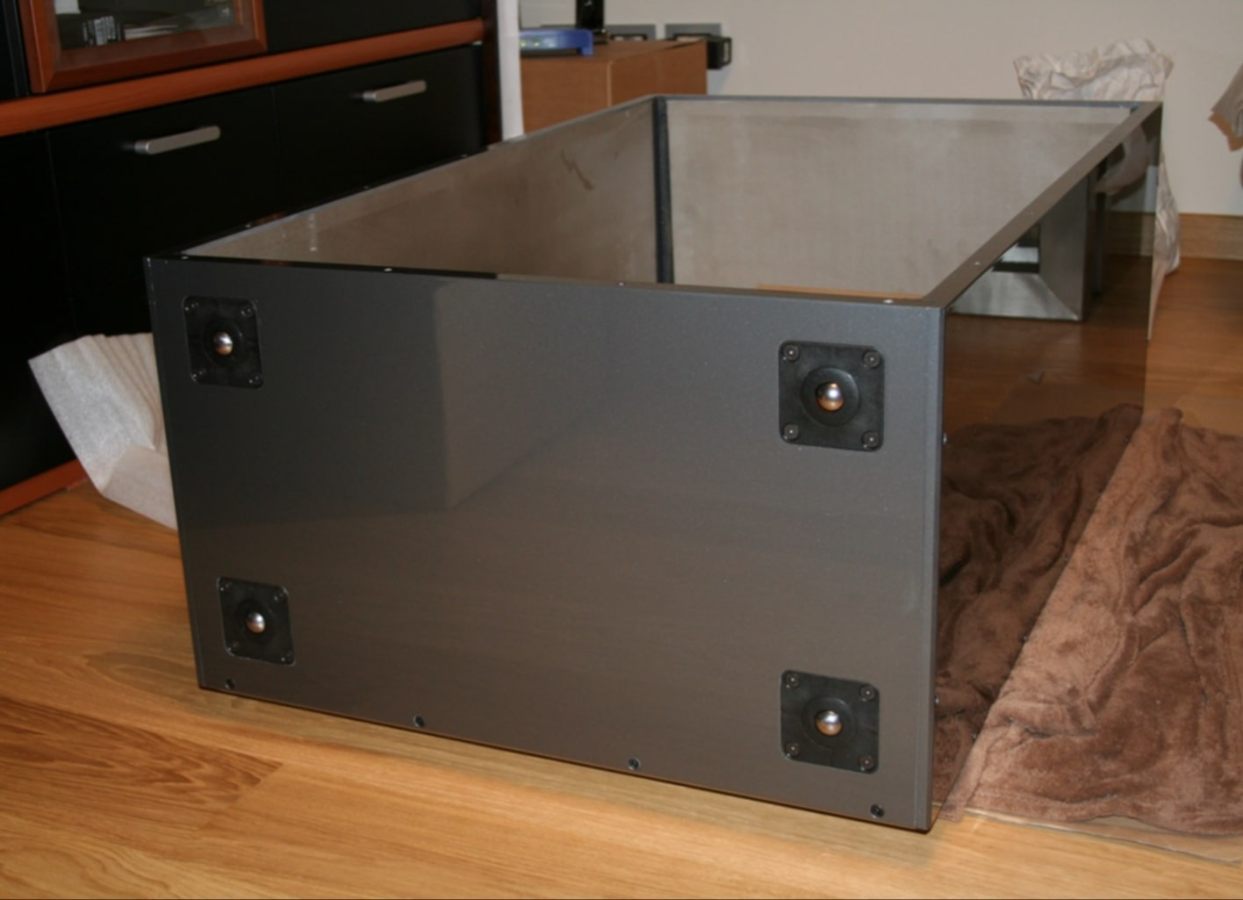

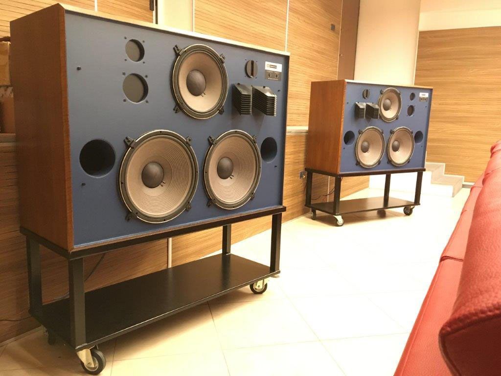

     • 4344 Studio Monitor - z aluminiową obudową [we Włoszech]
JBL4344StudioMonitor-waluminiowejobudowieweWoszech.Charge-Coupled(9VDC)Crossoverbybehringer-electric.de(1).thumb.jpg.2786172debcf38927ac9735e4297cea4.jpgJBL4344StudioMonitor-waluminiowejobudowieweWoszech.Charge-Coupled(9VDC)Crossoverbybehringer-electric.de(2).thumb.jpg.7b7323635765e5e343d0da29ca0d5e65.jpgJBL4344StudioMonitor-waluminiowejobudowieweWoszech.Charge-Coupled(9VDC)Crossoverbybehringer-electric.de(3).thumb.jpg.873ed3a481da760439899dc4811cbb5d.jpgJBL4344StudioMonitor-waluminiowejobudowieweWoszech.Charge-Coupled(9VDC)Crossoverbybehringer-electric.de(4).thumb.jpg.f69d3750560a35d02b15c003587d89d3.jpgJBL4344StudioMonitor-waluminiowejobudowieweWoszech.Charge-Coupled(9VDC)Crossoverbybehringer-electric.de(5).thumb.jpg.59bdb7caa9fa043050ad2838f7c4d69f.jpgJBL4344StudioMonitor-waluminiowejobudowieweWoszech.Charge-Coupled(9VDC)Crossoverbybehringer-electric.de(6).thumb.jpg.e0ef1fd2991586def9c0f8ccf295676c.jpgJBL4344StudioMonitor-waluminiowejobudowieweWoszech.Charge-Coupled(9VDC)Crossoverbybehringer-electric.de(7).thumb.jpg.179fd4d100dde9d38555e6844262c25f.jpg
Cytat
Sensation: Kundenprojekt 4344 Monitor mit Aluminium Gehäusen
Ein Kunde aus Italien hat sich 4344 aus Aluminium gebaut. Eine aberwitzig präzise Arbeit.
So etwas haben selbst wir noch nicht gesehen!
Wir übernahmen:
• Lieferung der höchstwertigen CC-Weichen

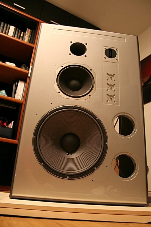

     • 4344 Studio Monitor - DIY
JBL4344StudioMonitor-DIY.Behringer-electric.de(1).thumb.jpg.d0fc5278326f782f8add2edaf09ff199.jpgJBL4344StudioMonitor-DIY.Behringer-electric.de(2).thumb.jpg.b1b2aeab03015a5e482a70c890234fd3.jpgJBL4344StudioMonitor-DIY.Behringer-electric.de(3).thumb.jpg.ef1da651ff11ae7fec7f673cfe675739.jpgJBL4344StudioMonitor-DIY.Behringer-electric.de(4).thumb.jpg.41eac1df58d737ae03b89919960fb47f.jpgJBL4344StudioMonitor-DIY.Behringer-electric.de(5).thumb.jpg.312ffec2b97c7d395a4a0f92c9872d64.jpg
Cytat
Neuaufbau von 4344 Studiomonitoren
Unser Kunde baute sich ein Paar 4344 Monitore. Die Lautsprecher sind fantastisch geworden!
Wir übernahmen:
• Reconing der 2122 Mitteltöner
• Beschaffung und reconing der 2235H Bässe
• Fertigung der Charge Coupled Netzwerke (Weichen)

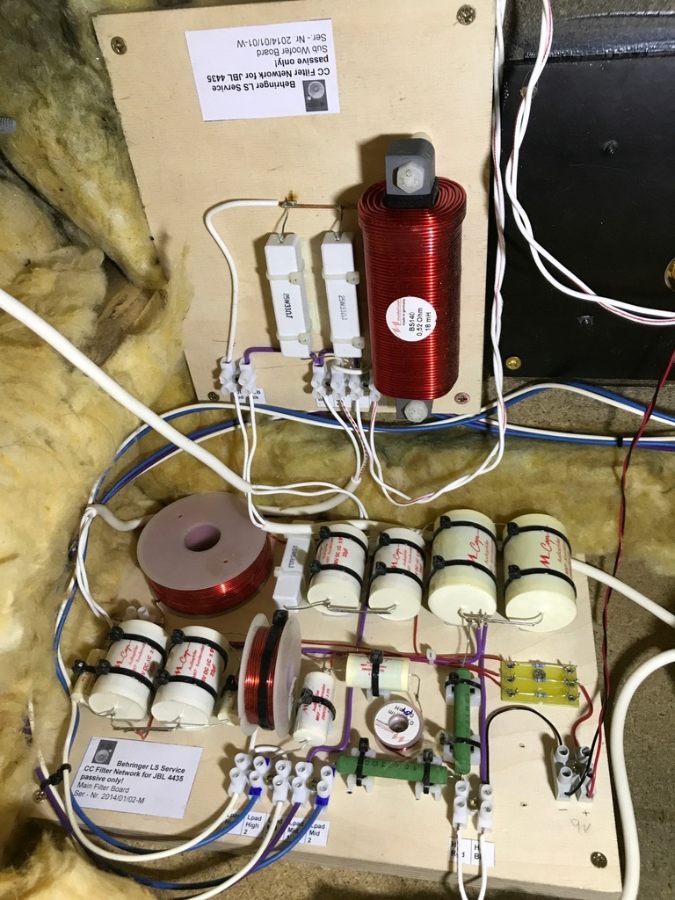

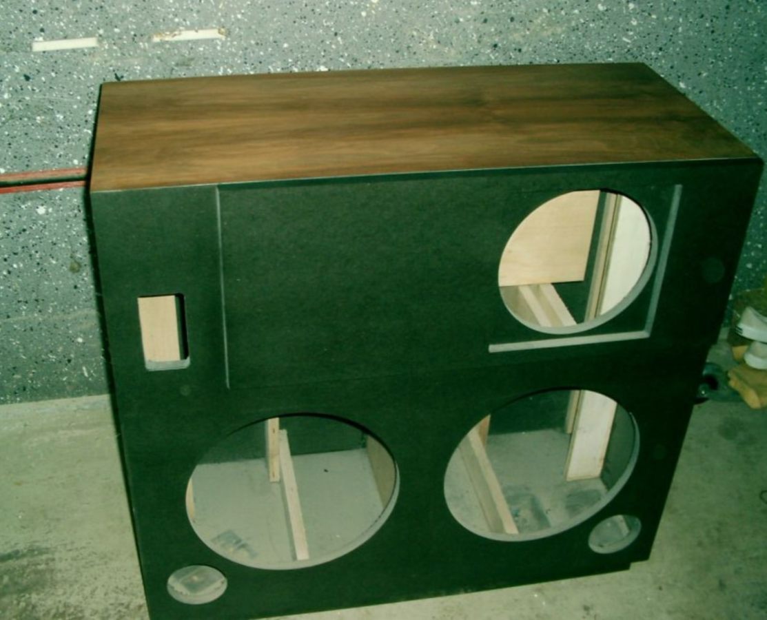

     • 4435 Studio Monitor - DIY [w Niemczech]
JBL4435StudioMonitor-DIYwNiemczech.Charge-Coupled(9VDC)Crossoverbybehringer-electric.de(1).thumb.jpg.5d4cf487fd4cef4ee1e913dada74843b.jpgJBL4435StudioMonitor-DIYwNiemczech.Charge-Coupled(9VDC)Crossoverbybehringer-electric.de(2).thumb.jpg.7702f4dffc5cbe4b2f3b04b66b803aa0.jpgJBL4435StudioMonitor-DIYwNiemczech.Charge-Coupled(9VDC)Crossoverbybehringer-electric.de(3).thumb.jpg.3034880e83d7ce2e717dac708d4200e3.jpgJBL4435StudioMonitor-DIYwNiemczech.Charge-Coupled(9VDC)Crossoverbybehringer-electric.de(4).thumb.jpg.8bead0d38d3f900bc39664650d9df660.jpgJBL4435StudioMonitor-DIYwNiemczech.Charge-Coupled(9VDC)Crossoverbybehringer-electric.de(5).thumb.jpg.1fddebcc5ebc120b2f5cfd36e8a6c2fe.jpg
Cytat
4435 DIY als Kundenprojekt
Unser Kunde aus Deutschland hat sich die 4435 komplett selbst aufgebaut. Nach seiner Aussage entschädigt das Ergebniss voll und ganz für die vielen Stunden die in dieses Projekt geflossen sind. Wir sind vom Ergebnis begeistert.
Wir übernahmen:
- Beratung
- Fertigung und Lieferung der CC Frequenzweichen

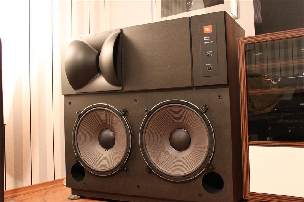

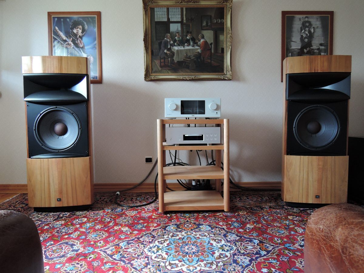

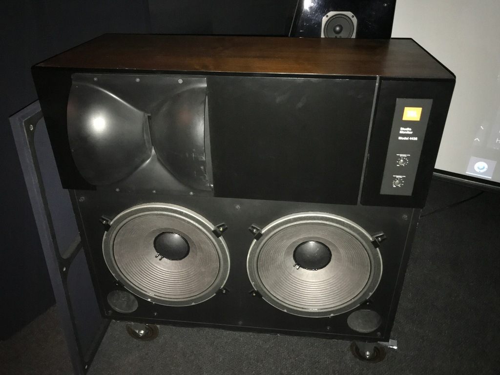

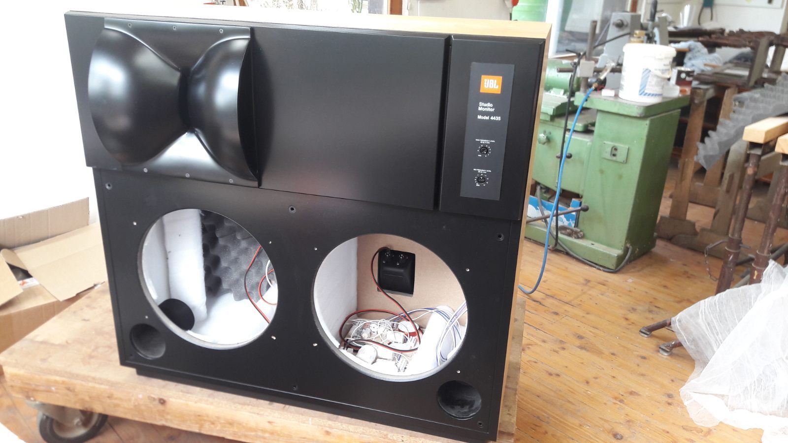

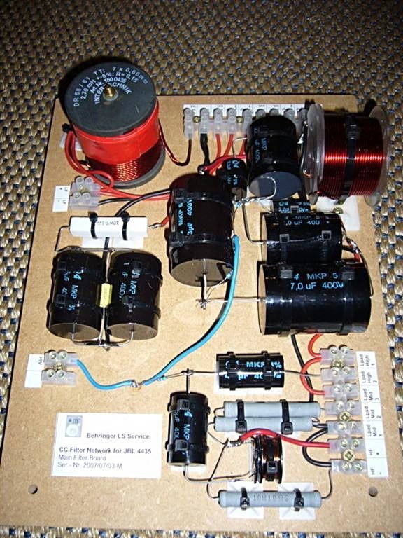

JBL4435StudioMonitor.Charge-Coupled(9VDC)Crossoverbybehringer-electric.de(1).thumb.jpg.d1c1b81c716551e8f1b8c86b0ed8ee13.jpgJBL4435StudioMonitor.Charge-Coupled(9VDC)Crossoverbybehringer-electric.de(2).thumb.jpg.9e708953d202ecafbf31e5e7b290735c.jpgJBL4435StudioMonitor.Charge-Coupled(9VDC)Crossoverbybehringer-electric.de(3).thumb.jpg.3a72c42efab7a228724328d6e2bf6a70.jpgJBL4435StudioMonitor.Charge-Coupled(9VDC)Crossoverbybehringer-electric.de(4).thumb.jpg.9acc594acde139e3bf7ac6792a6f9514.jpgJBL4435StudioMonitor.Charge-Coupled(9VDC)Crossoverbybehringer-electric.de(5).thumb.jpg.ec5fd2f31cc4d4e83959ec50a578f78c.jpgJBL4435StudioMonitor.Charge-Coupled(9VDC)Crossoverbybehringer-electric.de(6).thumb.jpg.636d99be8e4b3961bdd07aa8c4860870.jpg
Cytat
Kompletter Neubau von zwei 4435 Monitoren
Modifikationen gegenüber dem Originaldesign sind:
 9V Bias Weiche für unerreichte Präzision und Klarheit im Mittel-/Hochtonbereich.
• Aquaplas beschichtete Membranen in der 2426 Treibern für weiche, komplett horn-untypische Mittel-/Hochtonwiedergabe.
• Die Aquaplas Beschichtung findet sich in den aktuellen Höchstpreisprodukten von JBL, der K2 und Everest Serie.
• In der letzten Ausbaustufe wurden TAD 2001 Berylliumtreiber eingebaut. Die Weiche wurde dafür umfangreich modifiziert.

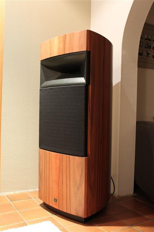

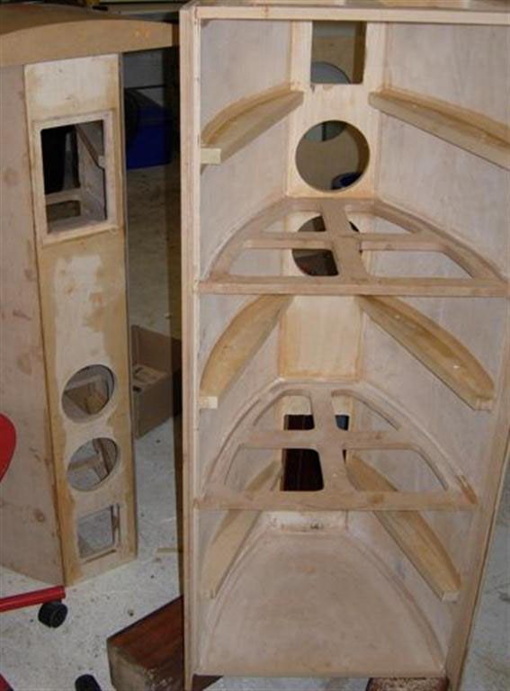

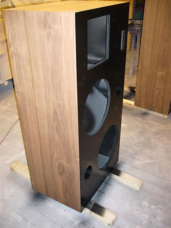

     • 4435 Studio Monitor ''Vertical''
JBL4435StudioMonitorVertical.Charge-Coupled(9VDC)Crossoverbybehringer-electric.de(1).thumb.jpg.abbd9f24f94b20f6f6d1109b4e22d1a7.jpgJBL4435StudioMonitorVertical.Charge-Coupled(9VDC)Crossoverbybehringer-electric.de(2).thumb.jpg.da95190ec9bb0ab010b6f8c142bcd5a0.jpgJBL4435StudioMonitorVertical.Charge-Coupled(9VDC)Crossoverbybehringer-electric.de(3).thumb.jpg.0f3baa2dc46d0d5e85b3d0c73a6e89bf.jpgJBL4435StudioMonitorVertical.Charge-Coupled(9VDC)Crossoverbybehringer-electric.de(4).thumb.jpg.f7480fb9f3d6dd133b7d84d265349971.jpgJBL4435StudioMonitorVertical.Charge-Coupled(9VDC)Crossoverbybehringer-electric.de(5).thumb.jpg.b25190989da0e913834d480f10e1c7ef.jpgJBL4435StudioMonitorVertical.Charge-Coupled(9VDC)Crossoverbybehringer-electric.de(6).thumb.jpg.193f9eae2b35629314fcfe1c2e6f3e8a.jpg
Cytat
Kompletter Neubau von 2 vertikalen 4435 Monitoren
Der Kunde wollte unbedingt JBL 4435 Monitore, konnte sich aber mit der breiten Form nicht abfinden.
Der 4435 ist immerhin fast einen Meter breit.
Die Lösung ist ein Gehäuse welches nur 650mm breit ist und stattdessen in die Höhe geht.
Alle Volumen und er Abstand der Komponenten bleiben gleich und somit ist der 4435 vertikal ein vollwertiger 4435.
Weitere Modifikationen sind:
• Aquaplas beschichtete Membranen in den 2426 Treibern für weiche, komplett horn-untypische Mittel-/Hochtonwiedergabe.
• Neueste Modifikation beim Kunden: Einbau von TAD 2002 Berylliumtreibern und neue Weichenabstimmung

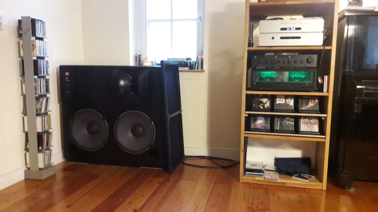

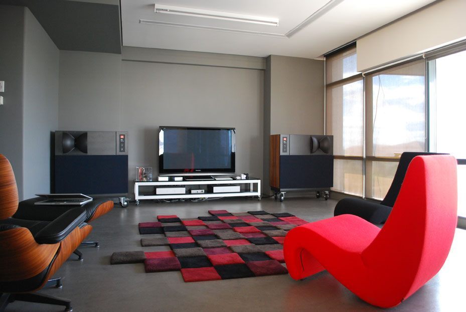

     • 4435 Studio Monitor [w Atenach]
JBL4435StudioMonitorwAtenach-bybehringer-electric.de(1).thumb.jpg.5d3abc700e68aa4ad5f7a96f39cb8d56.jpgJBL4435StudioMonitorwAtenach-bybehringer-electric.de(2).thumb.jpg.94ad698aedf543e15c181f5ac195dac6.jpg
Cytat
Unsere 4435 Studio Monitor Nachbauten stehen auch in Athen.

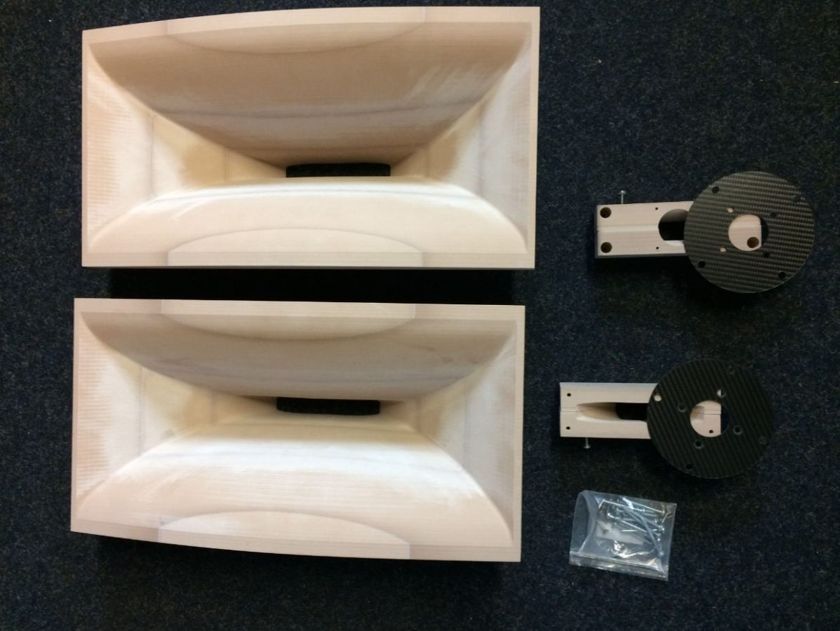

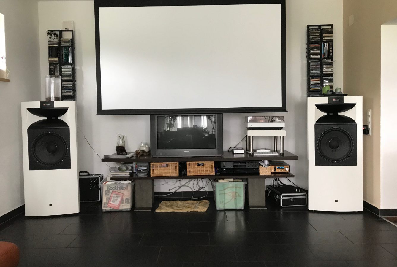

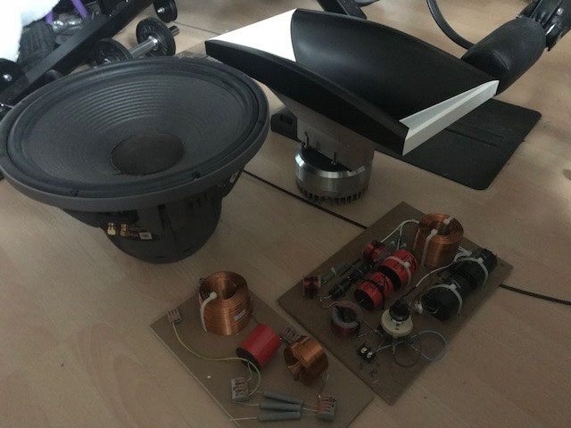

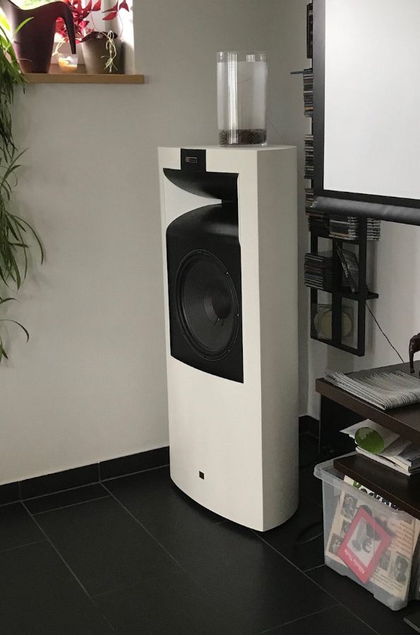

     • 2-way DIY JBL K2 S9900 Style [w Niemczech]
2-wayDIYJBLK2S9900StylewNiemczech.WooferJBL1500ALBLSHornDriverRadian951BePBTruextentBeX4016BerylliumMembrane.Behringer-electric.de(1).thumb.jpg.ec8b22bd74000fcbb9ba720a4d0d552b.jpg2-wayDIYJBLK2S9900StylewNiemczech.WooferJBL1500ALBLSHornDriverRadian951BePBTruextentBeX4016BerylliumMembrane.Behringer-electric.de(2).thumb.jpg.a0d9e27ce41bdcda658386fe551665ce.jpg2-wayDIYJBLK2S9900StylewNiemczech.WooferJBL1500ALBLSHornDriverRadian951BePBTruextentBeX4016BerylliumMembrane.Behringer-electric.de(3).thumb.jpg.39c8f199d04be8c9bcba5a13c089ad66.jpg2-wayDIYJBLK2S9900StylewNiemczech.WooferJBL1500ALBLSHornDriverRadian951BePBTruextentBeX4016BerylliumMembrane.Behringer-electric.de(4).thumb.jpg.781a932c681f76baf49211d9e71ba39e.jpg2-wayDIYJBLK2S9900StylewNiemczech.WooferJBL1500ALBLSHornDriverRadian951BePBTruextentBeX4016BerylliumMembrane.Behringer-electric.de(5).thumb.jpg.0755c2817f1d8589b3a3c7880b9b392d.jpg2-wayDIYJBLK2S9900StylewNiemczech.WooferJBL1500ALBLSHornDriverRadian951BePBTruextentBeX4016BerylliumMembrane.Behringer-electric.de(6).thumb.jpg.8f9e2f828c1b048a3cbf6cb4ccec81fd.jpg2-wayDIYJBLK2S9900StylewNiemczech.WooferJBL1500ALBLSHornDriverRadian951BePBTruextentBeX4016BerylliumMembrane.Behringer-electric.de(7).thumb.jpg.b66635f54ce21ee16b54e18a7852158b.jpg
Cytat
[2-Wege] DIY JBL K2-S9900 Style
Unser Kunde aus Deutschland baute einen DIY Hornlautsprecher der Topklasse im Stil der JBL K2-S9900.
- BLS Horn mit Radian 951BePB + Truextent BeX4016 Beryllium Membran
- JBL 1500AL Woofer
- Selbstbau Passivweiche
- Selbstbau Gehäuse
Wir übernahmen:
• Lieferung der Treiber
• Lieferung der Hörner
• Beratung zur Passivweiche

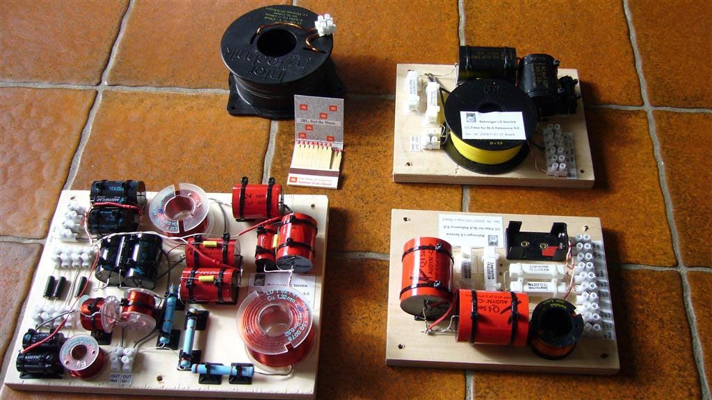

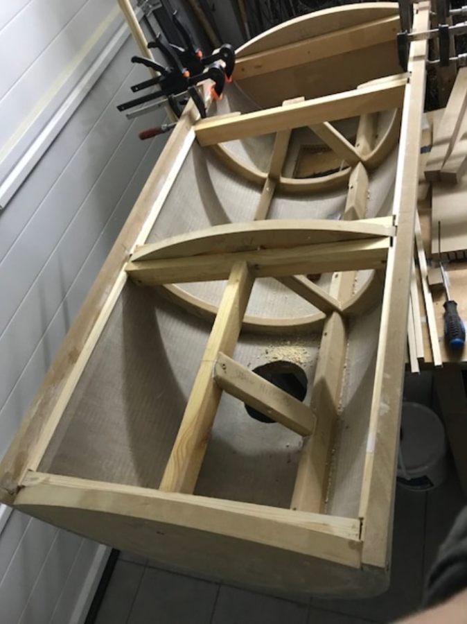

     • BLS Reference
BLSReference(wNiemczech).Charge-Coupled(9VDC)Crossoverbybehringer-electric.de(1).WooferJBL1500ALDriverJBL2435HlubJBL2435HPL.thumb.jpg.1dc9a35e3744444db0b8f5da187e51de.jpgBLSReference(wNiemczech).Charge-Coupled(9VDC)Crossoverbybehringer-electric.de(2).WooferJBL1500ALDriverJBL2435HlubJBL2435HPL.thumb.jpg.3eddc4f6ecc1c6b3401b4d8a9617745c.jpgBLSReference(wNiemczech).Charge-Coupled(9VDC)Crossoverbybehringer-electric.de(3).WooferJBL1500ALDriverJBL2435HlubJBL2435HPL.thumb.jpg.a6a1bd6bc38d654e3da0582b9c61fbc3.jpgBLSReference(wNiemczech).Charge-Coupled(9VDC)Crossoverbybehringer-electric.de(4).WooferJBL1500ALDriverJBL2435HlubJBL2435HPL.thumb.jpg.548db5587c4e811c7dc645e5d9d8003a.jpgBLSReference(wNiemczech).Charge-Coupled(9VDC)Crossoverbybehringer-electric.de(5).WooferJBL1500ALDriverJBL2435HlubJBL2435HPL.thumb.jpg.028446fc0449e41d2f9ce50b6e2d9d35.jpgBLSReference(wNiemczech).Charge-Coupled(9VDC)Crossoverbybehringer-electric.de(6).WooferJBL1500ALDriverJBL2435HlubJBL2435HPL.thumb.jpg.386926f25b37916b5a4d2030df5d7bfb.jpg
BLS Reference
Die Lautsprecher sind verkauft!
Dieser Projektlautsprecher dient uns als Referenzwandler in der Weichenentwicklung.
Aufgrund zahlreicher Anfragen erlauben wir uns die folgenden Hinweise:
Entgegen dem Trend zu Hornsystemen mit Superhochtönern haben wir uns entschieden einen klassischen 2-Wege Lautsprecher zu entwickeln.
Die Schwierigkeiten beim Übergang des Mitteltonhorns zum Hochtonhorn können dadurch umgangen werden.
Moderne Treibertechnologie sorgt dafür, dass dennoch Frequenzen bis über 20kHz wiedergegeben werden. Und zwar ohne Membranresonanzen.
Insgesamt erreicht die BLS Reference eine fast erschreckende Schnelligkeit und Präzision. Die Breitenstaffelung ist extrem gut.
Mit der entsprechenden Elektronik vermag die BLS Reference die vielzitierte „Bühne“ auch in der Tiefe enorm gestaffelt abzubilden.
Es ergibt sich dann ein 3 dimensionaler Klang.

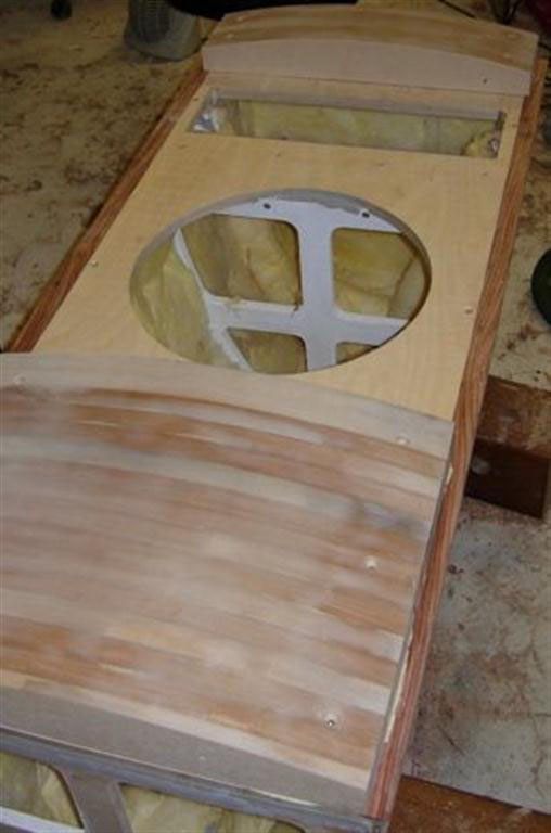

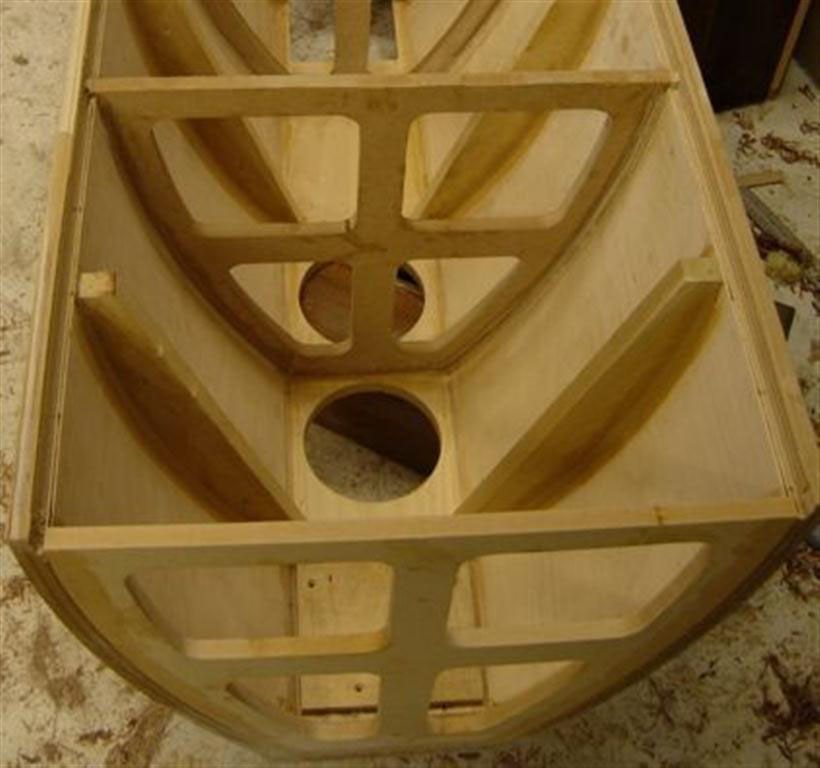

Gehäuse:
Das Gehäuse besteht aus einem MDF-Gießharz Compound.
Die Seitenwände sind zur Vermeidung von Hohlraumresonanzen gebogen ausgeführt.
Die Schallwand ist aus zwei resonanzoptimierten doppelt verleimten Birke Multiplex Platten hergestellt und mit massiven MDF Blöcken verstärkt.
Interne Streben vermeiden auch letzte Vibrationen.
Frequenzweiche:
Die Frequenzweiche ist handgefertigt.
Die Kondensatoren werden mit 9V Gleichspannung vorgespannt (Biased) um Übernahmeverzerrungen im Nulldurchgang sowie Einflüsse des Kondensators auf den Klang weitgehend auszuschließen.
Die Verkabelung ist mit Teflon/Silber Litzen ausgeführt.
Wichtig ist, dass handgefertigte Frequenzweichen zwar nicht so gut aussehen wie die auf Platinen aufgebauten Produkte, klanglich diesen aber absolut überlegen sind.

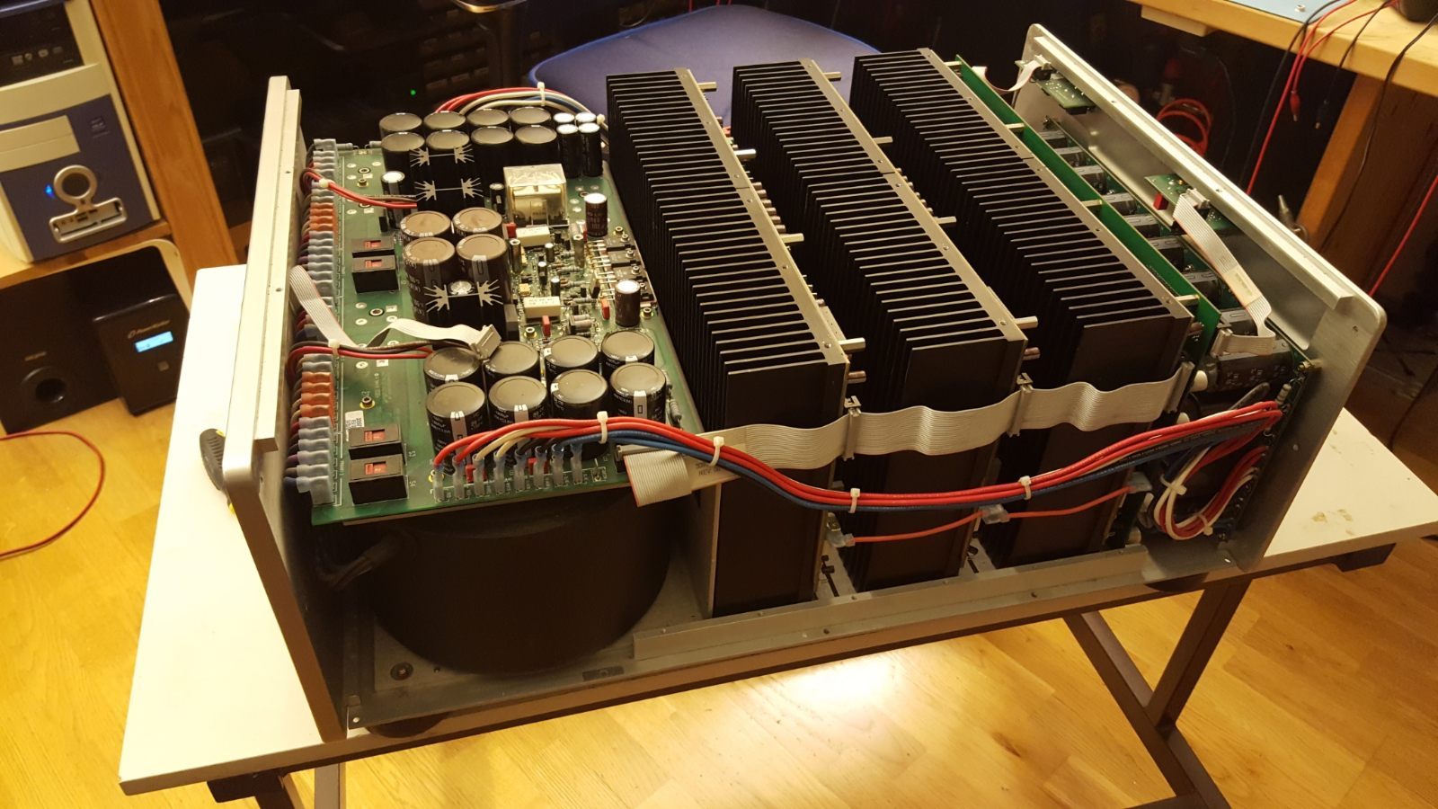

Verstärkung:
Pure Class A

JBL 4435 Studio Monitor od bazodrut-a:
Zaloguj się, aby zobaczyć treść (możliwe logowanie za pomocą )  Oferta archiwalna
Zakończona o 15:06 dnia 07.06.2022 r.
Wystawiono przez "Kup teraz" za 39 500,00 zł
Cytat
Opis
kolumny w perfekcyjnym stanie technicznym, przeszły gruntowną renowację w specjalistycznym serwisie za granicą. tuby były serwisowane a zawieszenia wszystkich basów są nowe. zwrotnice wymienione na nowoczesne dedykowane temu modelowi o wartości 1000 euro a oryginalne zawarte są w komplecie. zastosowano audiofilskie okablowanie wewnętrzne chord [Rumour 2] . - bazodrut
JBL4435StudioMonitor-odbazodrut-a.WystawionoprzezKupterazza3950000z.Ofertazakoczonadnia07_06.2022r.C-ge-Coupled(9VDC)Crossoverbybehringer-electric.de(1).thumb.jpeg.5b190129174e29a1e32a9de213b64ea1.jpeg
Ten Model 4435 [z obtartym/zarysowanym hornem], posiada ''CC Filter Network for JBL 4435'' od BEHRINGER electric [Guido Behringer, Dipl. Ing. (FH) Elektrotechnik].
Ser. - Nr. 2014/01/01-W  & 2014/01/02-M
JBL4435StudioMonitor-odbazodrut-a.WystawionoprzezKupterazza3950000z.Ofertazakoczonadnia07_06.2022r.C-ge-Coupled(9VDC)Crossoverbybehringer-electric.de(2).thumb.jpeg.4f77704c3be57507d66e447987e108f9.jpeg
Kondensatory MCap Audiophiler z CC 9VDC.
Ktoś inny i w Niemczech sprzedał parę używanych (2 szt.) ''CC Filter Network for JBL 4435'' za 990€:
Zaloguj się, aby zobaczyć treść (możliwe logowanie za pomocą ) Nowe od Guido, nie tańsze.
Cytat
JBL 4435 High End Frequenzweiche Behringer Electric [990 € + Versand ab 4,50 €]
Beschreibung
Im Angebot befinden sich 2 Frequenzweichen für die JBL 4435.
Absolut High End und kein Vergleich zu der Originalweiche.
-MKT High End Kondensatoren und Spulen
-grosse Ferritkern 18mH Spule von Intertechnik damit da auch mal Power am Sub 2234h Treiber ankommt
-high End Potis für die L-Pads
-9V Bias /Vorspannung
-Reduktion von Klirr/Verzerrung
-Harmonischer Klang (kleiner Tip ggf. die Radian Alu 1225-8 Dias oder Beryllium an die 2344A Hörner falls noch nicht geschehen)
Die 4435 wird nicht wiederzuerkennen sein.
Absolut feiner Klang und endlich volle Dynamik!
Die passende Krell FPB-600 Endstufe mit der richtigen Power >600W an 8 Ohm habe ich separat im Angebot
Einbauanleitung vorhanden.
Der Preis ist für das Paar
R. Kempf
Privater Nutzer
Bayern - Sulzbach a. Main
26.11.2023
UsedCC(9VDC)FilterNetworkforJBL4435990Pair26_11_2023.R.KempfPrivaterNutzer.Bayern-Sulzbacha.Main(1).thumb.jpeg.6b4b25d4cca4b4855381b9b0064afaee.jpegUsedCC(9VDC)FilterNetworkforJBL4435990Pair26_11_2023.R.KempfPrivaterNutzer.Bayern-Sulzbacha.Main(2).thumb.jpeg.9f6ae9ad644732d3f72b9bd266c8124f.jpeg
Kondensatory MCap Audiophiler MKP i Intertechnik Audyn MKT z CC 9VDC.

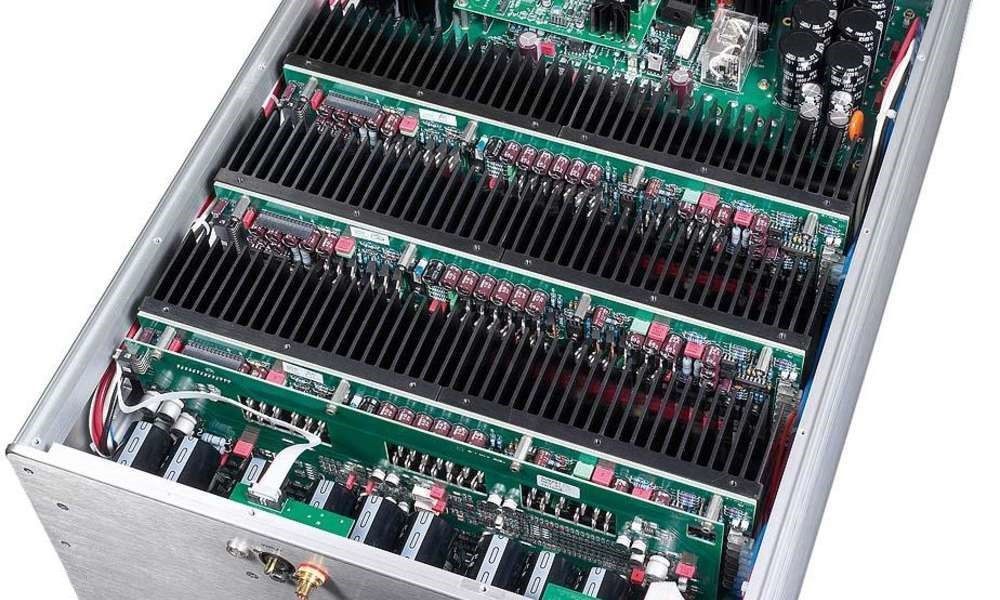

Ja bym przygarnął tego Krella FPB-600 🙂 . Gdyby miał wymienione elektrolity na nowe 😉 . To jest potwór w klasie A:
f23a15da-ff9f-4310-a807-70870902494b?rul
edit: jak widze to on ma całkiem normalne elektrolity:
694651-bac79244-krell_fpb600c_class_a_60
Ale i tak jest co recapować, to jeden kanał 🙂 :
Wygląda na to, że na kanale pracują 64 tranzystory:

ale bydlę

Po świetnym re-capie [ze znakomicie dobranymi kondensatorami - po wielu testach] FPB-600 będzie jeszcze lepszy od oryginału. W 2024 roku masz dostępne części których nie było w latach 90. XX w. Z najlepiej dobranymi, będzie najbardziej przejrzysty i neutralny. Na tyle, na ile jego układ/projekt pozwala. Im lepszy wzmacniacz mocy, tym bardziej znika z toru audio, i ukazuje całą resztę elektroniki i okablowania.
Końcówka mocy FPB-700cx
Po tuningu końcówka mocy FPB-750Mcx
