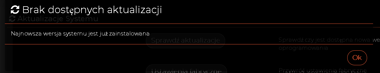

Software wczoraj się zaktualizował:
Faktycznie teraz radio działa, ale wcześniej nie działało. A to przecież nie o to chodzi, żeby działało "czasami". Wcześniej wrzuciłem zrzut z ekranu PC. Podobny komunikat pojawiał się w aplikacji na telefonie.

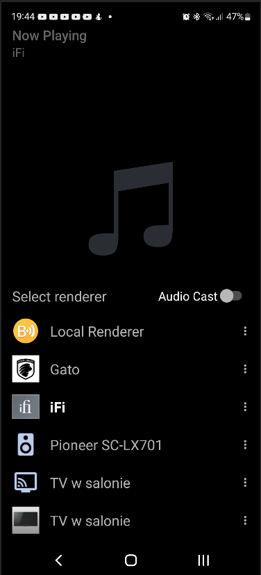

W kwestii aplikacji upnp, faktycznie przyznaję, mea culpa. Ja używam mControl a nie mConnect. Niby to samo ale jak widać nie do końca.
U mnie mControl nie widzi iFi (zalecany przez Gato):
Ale Bubble i mConnect już widzi:

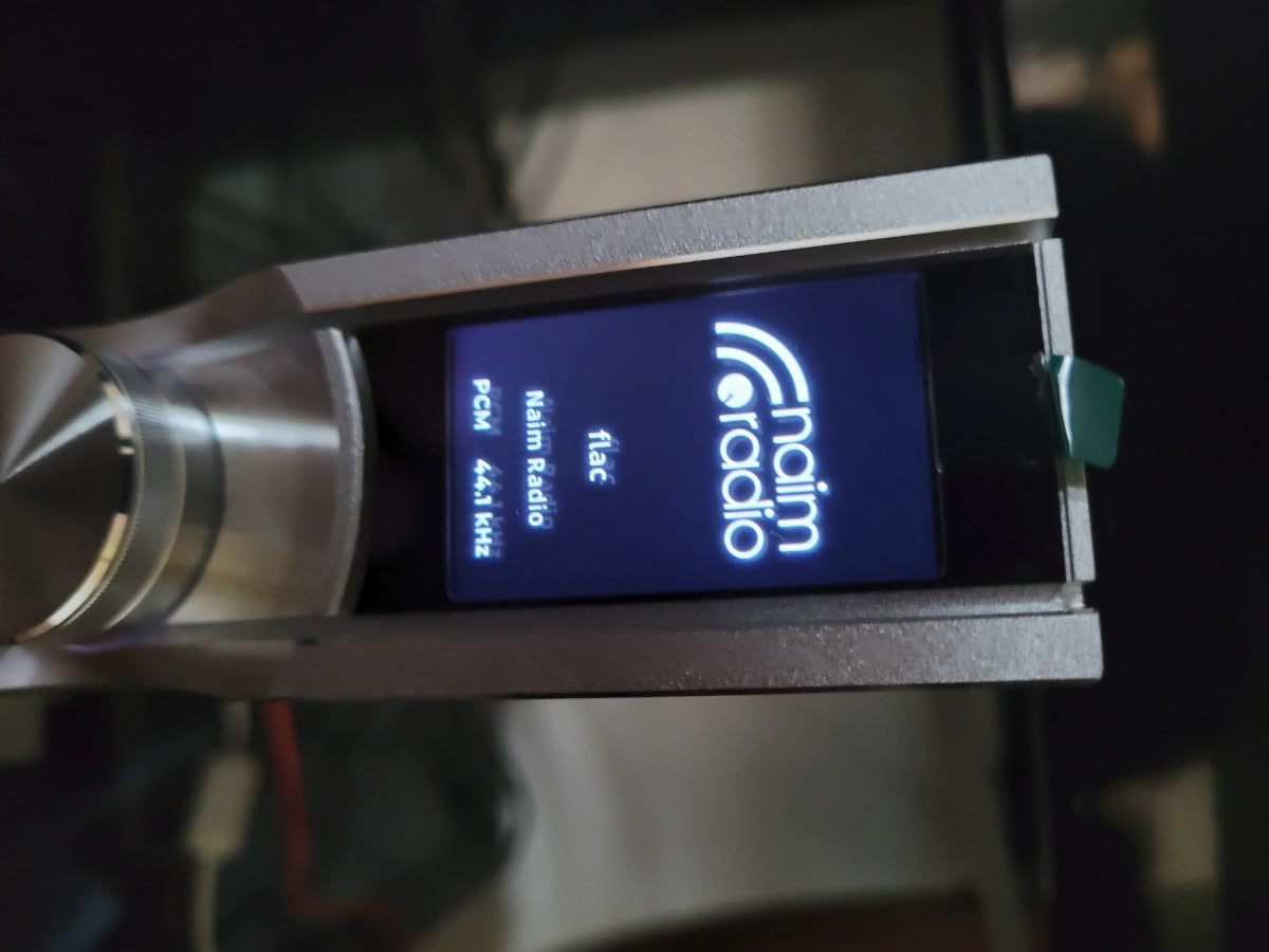

Kolejny raz zaobserwowałem, że urządzenie potrafi zaprzestać odtwarzania i samo przełączyć odtwarzanie z powrotem na urządzenie sterujące - komputer, albo tablet. Dotyczy Tidala.

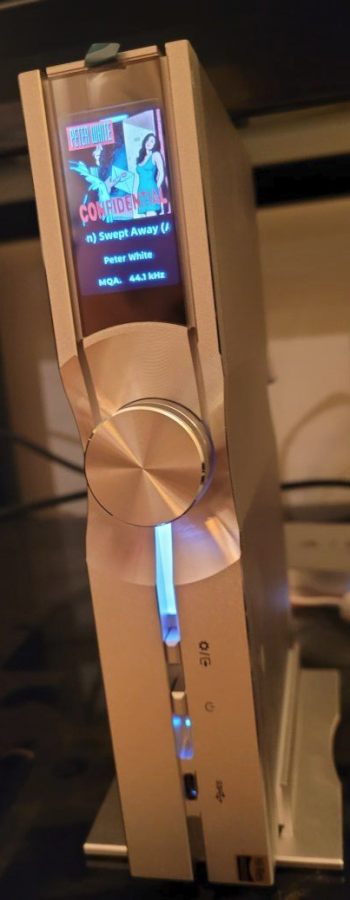

Dzisiaj rano taka ciekawostka
ale w głośnikach cisza ...
Wygląda na to, że urządzenie w ogóle przestało grać.
W Aplikacji Tidal pokazuje, że gra, ekran pokazuje, że gra ale w głośnikach cisza.
